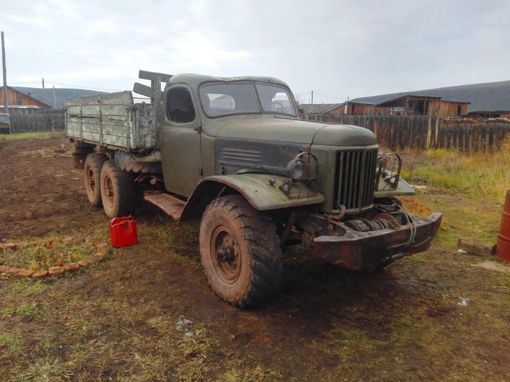

Всем доброго времени суток.И так :)
Работы по Зилычу закончились пока с наступлением холодов.
Возобновятся теперь только весной,так как в мороз в нем колупаться не комильфо.
Вообщем подошли вот в таком виде.

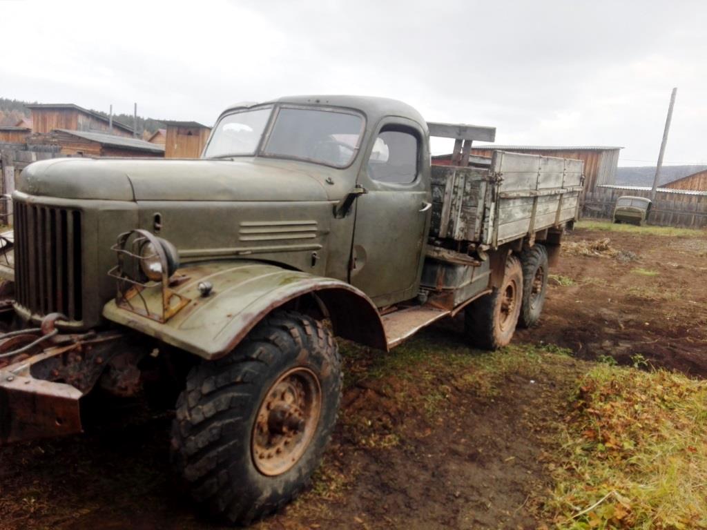

Еще

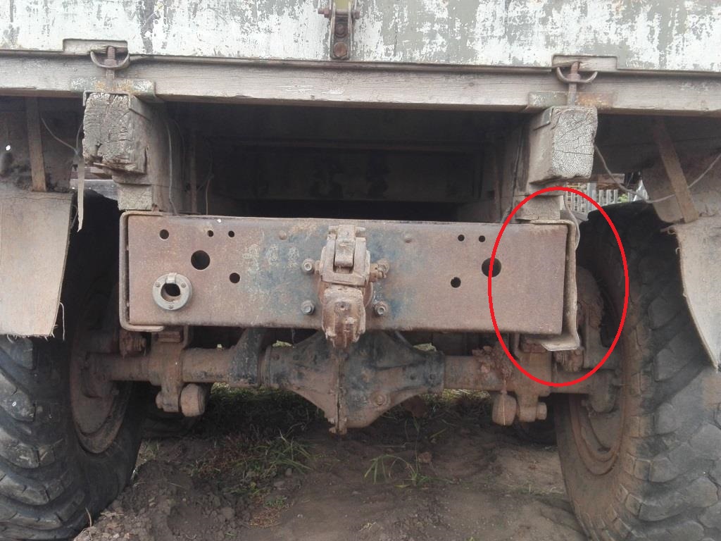

Но есть один неприятный момент. :cry:
Если со всеми неисправностями и неполадками можно мирится,все они будут лечится,и исправляться,то ВОТ ЭТОТ, бля прям незнаю чего делать.
Это надо же так было:

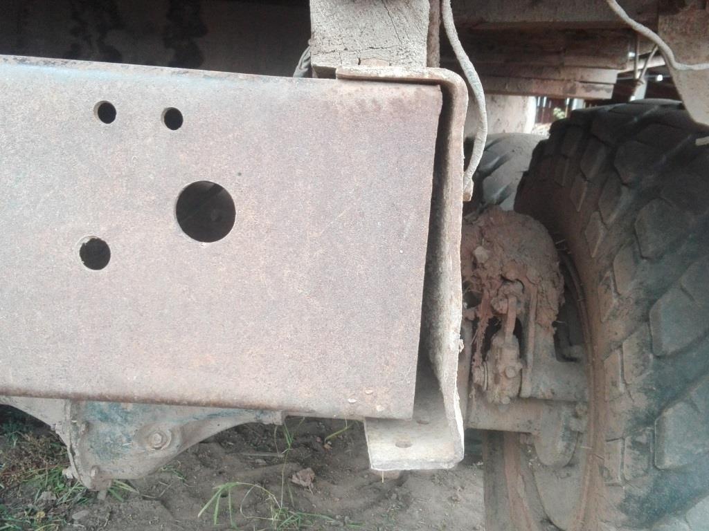

Чем так можно было,рвать?И Зачем?

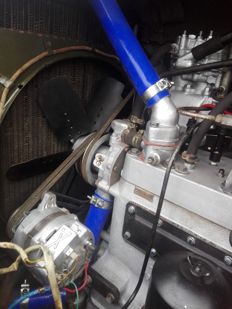

Денис Ш.А писал(а):Всем доброго времени суток.И так :)
Красота! Мне прям за мой движок стыдно стало...

Денис Ш.А писал(а):Чем так можно было,рвать?И Зачем?
Крюком, видимо, цепляли, в бок рвали. Погреть, подрихтовать. И на заклепки.

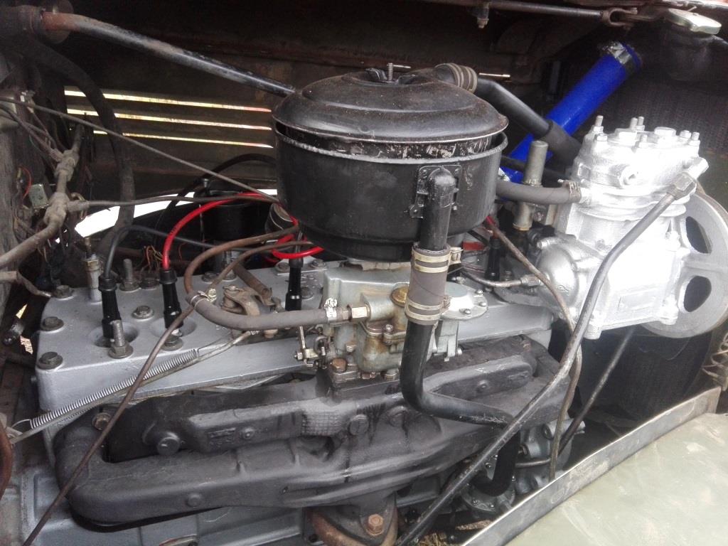

вот это движок... прям как с завода... картинка! и муха еще ничего на нем не делала... надо было тебе ремни еще подарить... ваще б шоколад было...

Zenit писал(а):вот это движок... прям как с завода... картинка! и муха еще ничего на нем не делала... надо было тебе ремни еще подарить... ваще б шоколад было...
Спасибо:) И за патрубки тоже.Извини на почту фото скинуть не могу .У меня комп рабочий почту рубит нежелательную,(как я писал у нас проблемы с инетом в поселке) поэтому если можешь,бери отсюда.Да про ремни :) в зиму приобрету у тебя,еще и патрубков хочу прикупить. :)

Сообщение Денис Ш.А »
Тоже склоняюсь к этому варианту. :)
Спасибо :)
На самом деле на этом конкретно Зилыче чем можно, похвастаться, так это двигателем.
После тотальной чистки,системы охлаждения он наконец то перестал греется :good:
Конечно пришлось повозится с навесным,особенно достал компрессор и карбюратор,но ничего победил вроде :) .Выскрести солидол с поддона,с центрифуги.
По поршневой группе все хорошо компрессия 8-8,1.Поменять прокладку ГБЦ.Вообще поменять везде прокладки где только можно.
Давление на х.х на холодную 3,5-3,7 на горячую 1,8-2.Мерял механическим датчиком-манометром.
Хочу еще позже провода на силикон заменить.
Вообщем несмотря на убитый вид машины,двигатель оказался в пристойном состоянии.
