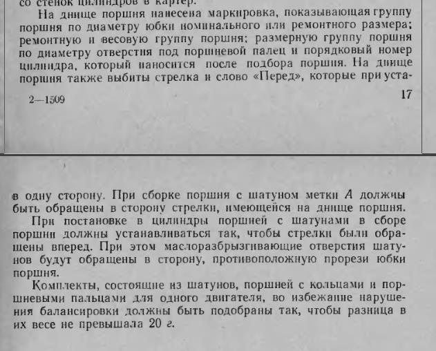

Ермишин Дмитрий писал(а):коллеги, подскажите в какую сторону ориентировать прорезь на юбке поршня при его установке на шатун? в руководстве написано ставить стрелкой вперед по ходу движения а/м... у меня на поршне стрелки нет...
направление поршней.jpg (59.43 КБ) 17312 просмотров
ну 20г это много, а вот 0-2г самое то.
