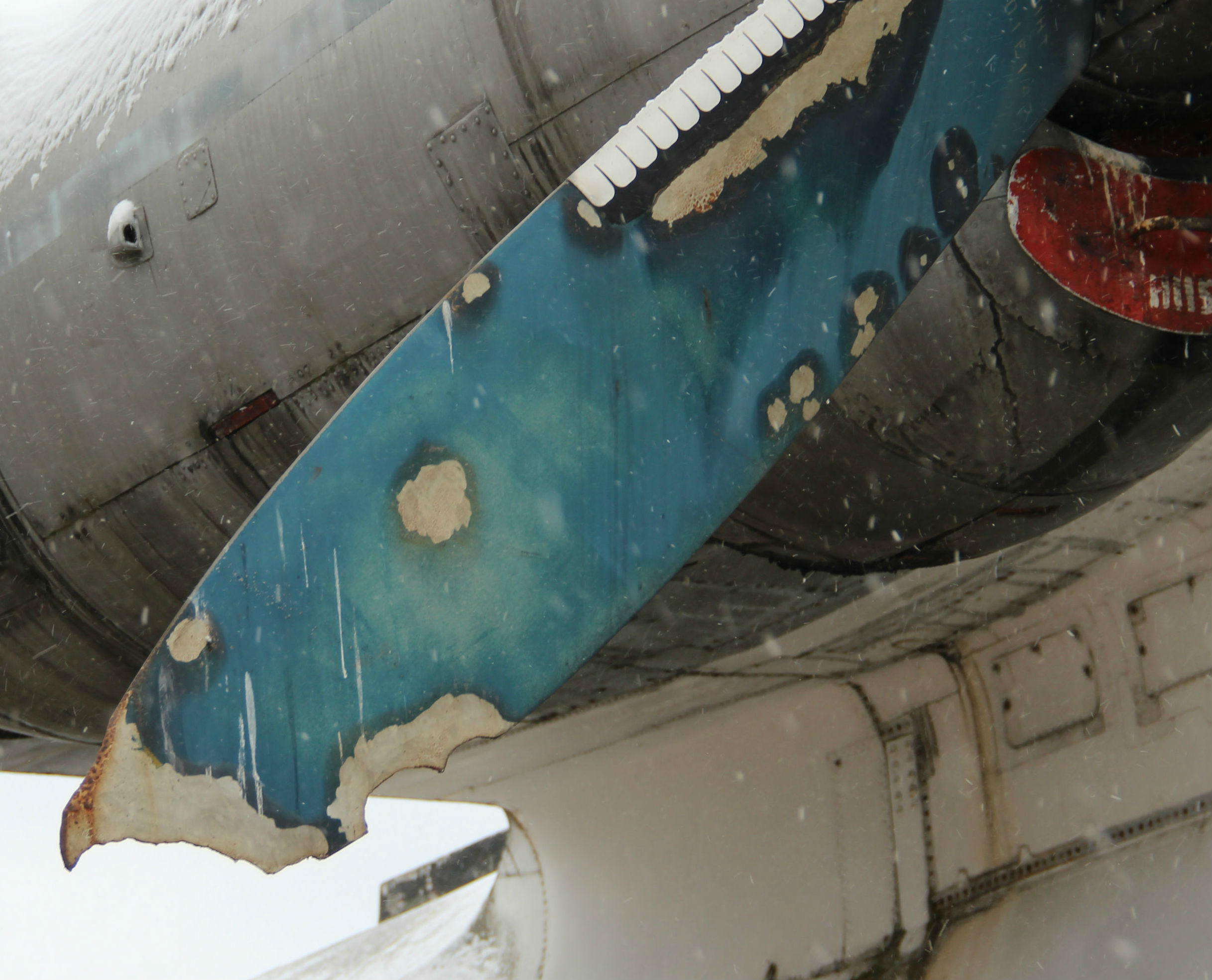

так и пытались сделать. на манометре давление доходит до 170 и срабатывает клапан,при этом ручка начинает проскакивать в холостую. весной будем разбирать ситуацию пошагово.
В Ростов я отправлял письмо с просьбой по лопастям. У них то ли ничего нет,то ли не хотят. Откликнулись из Нижнего Новгорода. Обещали помочь с винтами. На 10-ке и 12-м сильнейшая коррозия.

Transit писал(а):так и пытались сделать. на манометре давление доходит до 170 и срабатывает клапан,при этом ручка начинает проскакивать в холостую. весной будем разбирать ситуацию пошагово.
Тогда у вас три выхода, т.к. безвыходных ситуаций не бывает ;)
-забыть о закрылках, рельсы очень быстро ржавеют и клинят насмерть... ну и ролики тож...
-если очень нужно, тогда нужно вскрывать все панели вдоль крыла , за третьим лонжероном, там штук 10 карданов можно по одному отсоединять начиная от конца крыла и прокручивая смотреть где клинит, отсоединять привод от гидромотора.
но! закрылок может выпасть если его ничего не будет держать(привязывайте страховку).
и главное чтобы никого и ничего не было в зоне выпадения закрылка.
-сам гидромотор точнее редуктор по мойму можно покрутить вручную(грубо говоря кривым стартером).

Думаю,что остановимся на втором варианте. Плюс попросим оказать помощь техсостав с Чкаловского.
На Ту-144 после 34 лет нахождения в Музее ребята дали напругу на моторы редуктора выпуска передних(стабилизационных) крыльев. И они выпустились!Носовой обтекатель работает. Открывается(электропривод) передний багажник.Может и с механизацией не все так плохо. Весной разберемся. Нам бы 10-ку и 12-й покрасить! Все упирается в деньги. И бригада маляров есть. И они согласны за очень небольшие деньги все красить. Но банально краска-грунтовка и другие расходники на один борт сейчас потянут 1-1,5 млн. рублей.
