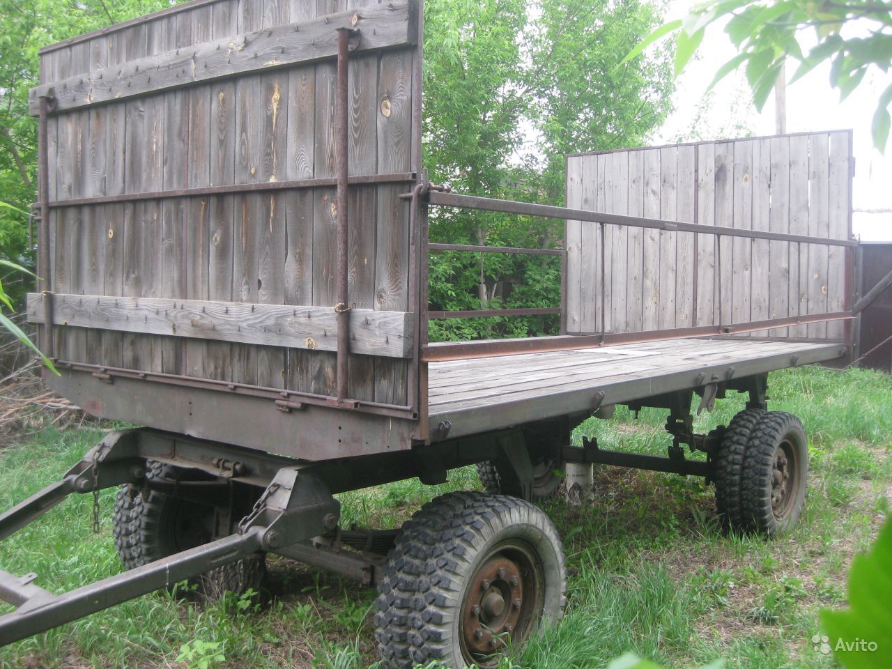

Так скидывал фото резины на прицепе один раз , попалась такая опять , теперь знаю на чём ставилась , осталось теперь всех военных подключить , может видели у себя такое в частях .
