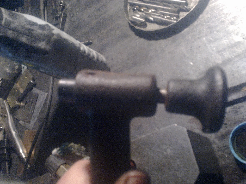

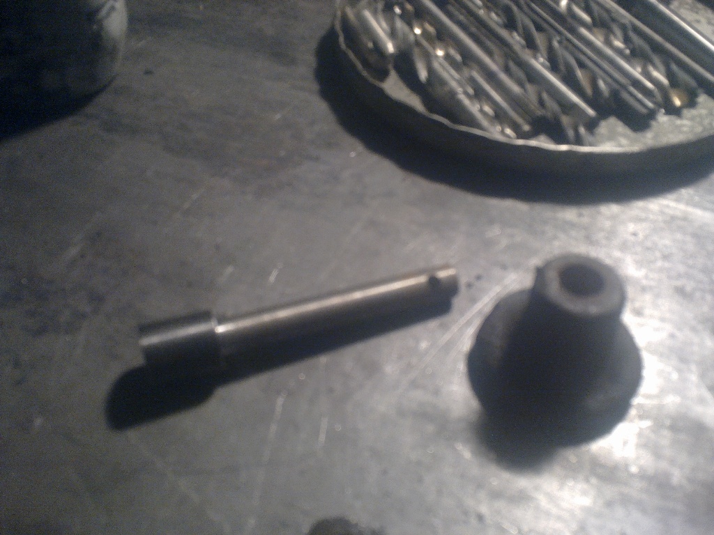

восстановил рычаг включения муфты лебеди, брательник выточил мне новый палец на токарном станке,
вернул на место рычаг включения кома лебедки и проверил, ком крутится, порадовал меня.

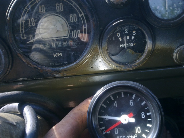

подтянул, предварительно развальцевав пару воздушных трубок (одну на тормозном кране нашел, другую на клапане к системе подкачки)
подрегулировал клапан отделяющий систему подкачки от тормозной системы теперь как по книжке не ниже 4,5 атм.
а воздушная система теперь около часа держала 7 атм,
пока я не спустил конденсат с ресиверов.

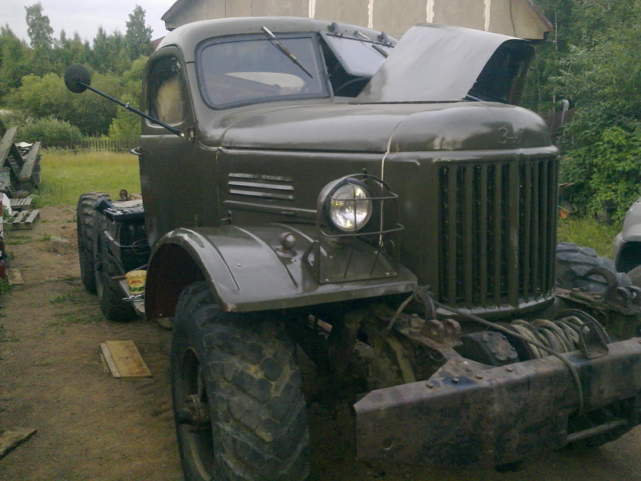

а вот уже и собрал все ))) и пакатался еще
ну я вам скажу скачет он по каждой кочке, наверное потому что без нагрузки одно шасси и в руль бъет тоже, теперь понятно почему его надо крепче держать!
Из всего остаются пара шпилек на левом фланце переднего моста, ресиверы минимум один срочно, очень нужно еще пару реактивных тяг заменить. Ну и установка кунга приветствуется )))

Давление в колесах поменьше и помягче будет.Andrey писал(а):а вот уже и собрал все ))) и пакатался еще
Рессивер у меня один лишний лежит. но он на Смоленщине...Andrey писал(а):Из всего остаются пара шпилек на левом фланце переднего моста, ресиверы минимум один срочно, очень нужно еще пару реактивных тяг заменить. Ну и установка кунга приветствуется )))
Шпильки тож несколько штук лежат, вопрос резьба у тебя на фланце осталась?
