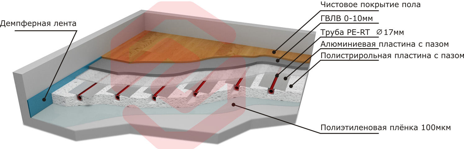

все-таки немец собрал оригинальную систему теплого пола

aviator писал(а):все-таки немец собрал оригинальную систему теплого пола
То, что собрал немец - пригодно лишь в новострое. К нашим кунгам не применимо. причины:
1. Потолки низкие, а предлагаемая конструкция съест около 10 см.
2. Под полистиролом все равно появится гниль и сырость. Летом ведь топить не будешь? Во всяком случае есть такая вероятность. Это не квартира.
3. Основное требование к двойным полам в машине - наличие их вентиляции. Практика показала необходимость наличия зазоров между покрытием и стенами. Здесь их нет. Быть тухляку.
4. Полистирол не даст теплу распространяться по всей поверхности пола, а лишь труба будет прогревать алюминиевые рейки.
Лучший проводник тепла в двойном полу - воздух. И в кунгах наших полы теплые (полистирольные) в заводском варианте. В них только тепла нет. Трубка кондиционерная (во втормете 18 метров - 1000 руб.) медная на 18 мм и лист фанеры сверху (на бруски или рейки уложенный) решает все эти проблемы в комплексе. Это для кунгов лагерного производства, устанавливаемых на военных авто СССР и РФ.

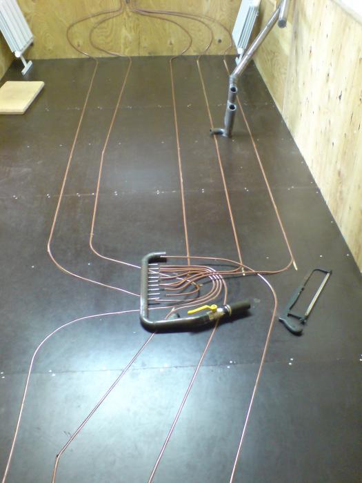

aviator писал(а): наш подход
Считаю глупым.
Естественной циркуляции в таких тонких трубках не будет - раз.
Куча соединений, мало подходящих для постоянных вибраций и деформаций кунга - два.
Теплоотдача от мелких трубок на такую площадь - никакая.Три.
Необходимость постоянного подпора насосом для циркуляции (что не поможет получить тепла в большем количестве при такой конструкции и само по себе не надежно) - четыре.
Циркуляция в системе отопления машины ДОЛЖНА осуществляться естественным путем - от разницы температур на подаче и обратке. Иначе вся эта затея лишена смысла.

сергей,вы хочете песен-их есть у меня!тема была-кунг и автокемпер!я специально начал с немецкого опыта и отечественных контрастов,немецкие кунги-ЛАКи-алюминии,стеклопластик и дерево,выпадание конденсата в наших рамках(0,5\л в сутки с кв.метра) им не свойственно!теплый пол в кунге-ваша идея,схемку выкладывали вы-мне кажется,что у ганса получилось тоже не плохо!термосифонная циркуляция на данном объекте(пытаюсь найти слово),короче,хрен победишь!кпд не доберется даже до паровозной!
