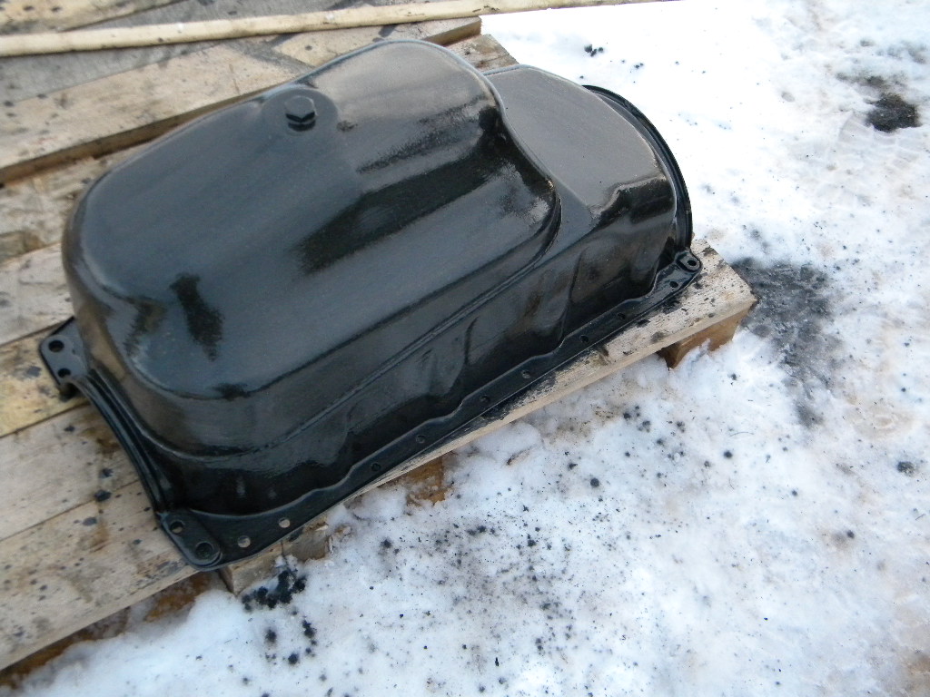

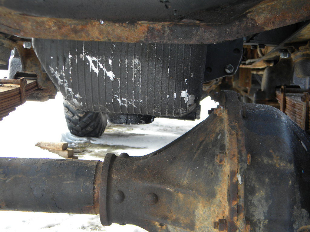

Re: Стыковка Д243 с КПП зил 130
Аллюминивый я снял,приготовил железный.

и правда что то близко...листов бы добавить и заменить просевшие с выработкой
Сообщения: 1517
Это на новом шасси,а первой там еще хуже,надо листы добавлять два шт.Я смотрю ты задние кронштейны оставил родные,я так первый раз ставил,мотор высоко стал .вибрация..все шурупы на машине стали отворачиватся,ключи на подножке плясали..Поездил немного,взялся заново все переделывать,срубил родные кронштейны, приспособил от бычка,вообщем нагородил прилично.
Вибрация пропала,в кабине стало получше,но на второй уже стал делать кронштейны сам,там кожух маховика другой,подушки от садко поставил,там и передняя опора другая получше.Заводил, вроде все нормально.Буду делать дальше.
