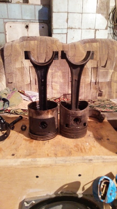

У меня подобное, кольца на101.6 проблема найти там з стоят
А на 100 от 130 проще ,да 6 руб многовато
И на 101.6 шатуны другие я разбирал фото делал на форуме

Может и одинаковые ,но мне показались разные. viewtopic.php?f=40&t=657&start=230

Сначала разберусь с поршнями. Вон Колян отписался что у когото ящик 101,6 , у другого кольца а там посмотрим. Сегодня промерил шатуны обсолютно одинаковые. Ещё прикину при сборке и тот и другой подкину посмотрим. Ещё про голову: рассухарил выпускной клапан и потолкал в голову, запас хода меньше, больше 4 мл шлифовать опасно.
Вот оно как. На одном написано 120 на другом 157. По ссылке на Сальду находятся в разных позициях и цена 157 в 2 раза больше, прикольно буду ставить разберусь в чем отличия.
