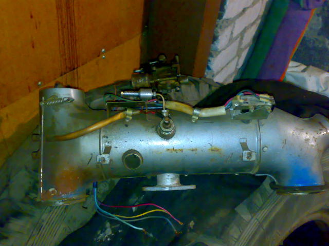

вот обещанные фото

еще

Плохо видно. Не понятно.

Вижу на фото котел водяной с кучей выходов и издаля запоровскую печку без навесного. Конструкции так понять невозможно. А где же схемки и описание устройства?

я только освоил,как все это выложить !половина установивших такую печку греют выхлопом предпусковой котел!

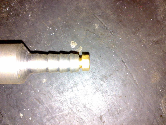

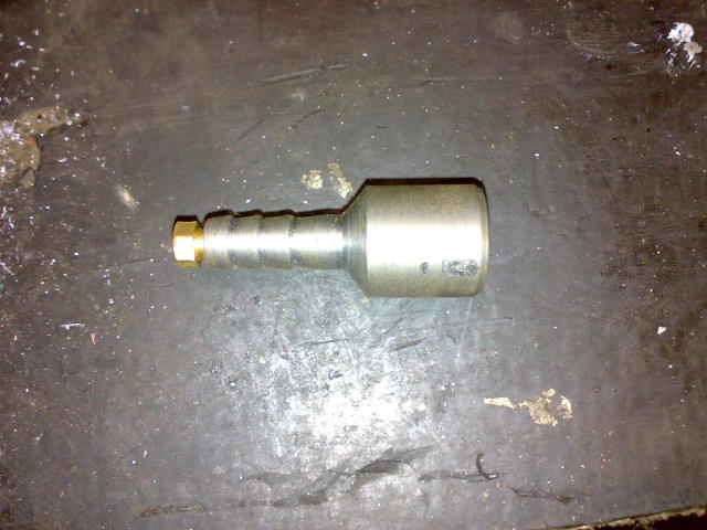

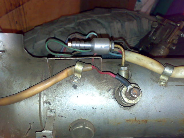

Может кому интересно.Переделка печки запор под пропан .
Для тех, кто пользует Запоровскую печку на газу или бензине:
В продаже есть аварийный блок ля замены датчика Холла.
Называется АЗ-1. Применяется на 8-ках и прочих, когда родной датчик накрывается.
Втыкается в разъем со стороны провода на датчик. Ну, конечное дело, нужен еще коммутатор,
бобина и высоковольтный провод со свечкой.
Зато искр летит как с китайского фейверка!
Хорошая штука!
Проверенная. Стоит недорого. И ничего мудреного.
