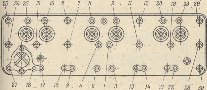

Тем не мене попробую высказать мысль, как бы я поступил в такой ситуации. Понимаю, что "насоплях", но - как вариант.
Я рассмотрел три проблемных места. Одно серьёзное, два - так себе. Если есть холодная сварка и, возможно, найдётся серебрянка, то можно состряпать композицию, которая какое-то время (возможно и до весны) простоит. Но нужно тщательно подготовиться и всё сделать быстро.
Подготовить блок и головку. Очистить от лишнего и смазать поверхности соприкосновения (желательно графитной смазкой).
Прокладку положить на блок.
Смешать сварку с серебрянкой. Серебрянки постараться побольше замешать, но так как время смешивания ограничено очень, то мешать одним куском, который потом разделить и аккуратно на проблемные места тонким слоем выложить, но без фанатизма, т.к. при обжатии головки не желательно чтобы много выдавилось в цилиндры. Тут ваша фортуна и умение.
Быстро, но аккуратно поставить головку и обжать по схеме.

Процедуру можно повторять по мере возникновения проблемы.
Ещё один вариант.
Если есть хоть какой-либо асбест: шнур, лист и т.д., то сделать крошку (чем мельче - тем лучше), намочить водой и вместо композиции с серебрянкой заделать проблемные места. Вариант так себе, но тоже вариант. :)
