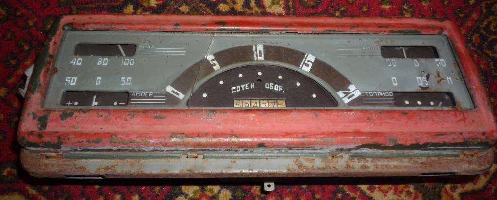

Добрый вечер! Хочу узнать, откуда эта приборка? Мне кажется, что с пожарной машины. Шла как дополнительная.

это типа тахометр? наверно в задней части стояла,там где рычаги управления
Re: Контрольные приборы
По всей видимости,это производная из комбинации приборов МАЗ-200 для доп.оборудования,спидометр заменён тахометром привода насоса(если от пожарки),либо со стационарного ЯАЗ-204/206.А какая маркировка и год?

Саня, а зачем в комбинации приборов автомобиля нужно два амперметра :?: Даже предположить затрудняюсь...

zheka73 писал(а):зачем в комбинации приборов автомобиля нужно два амперметра
Там система 24V на запуск,12V общая;коммутация,как у К-700.Как я понял из схемы - один амперметр общий,а другой показывает состояние второго аккумулятора

m1609 писал(а): Там система 24V на запуск,12V общая;коммутация,как у К-700.Как я понял из схемы - один амперметр общий,а другой показывает состояние второго аккумулятора
У меня на Бычке тоже бортовая сеть 12V, а запуск 24V. Генератор переменник, зарядка второй АКБ через трансформатор от фазных обмоток. Не зависимая с бортовой сетью. Ничего там кроме простого вольтметра на 12V нет! Предположу, что в годы МАЗ-200 генератора переменника близко не было. Исходя из схемы понятно теперь назначение второго амперметра... И опять же привод стартера через втягивающее реле, а не механика!!! Интересно как всё перекликается, если бы не поднял ты тему про комбинацию приборов, никогда бы возможно и не узнал я и многие другие об эволюции электростартера: электропривод- механика- электропривод :!:
