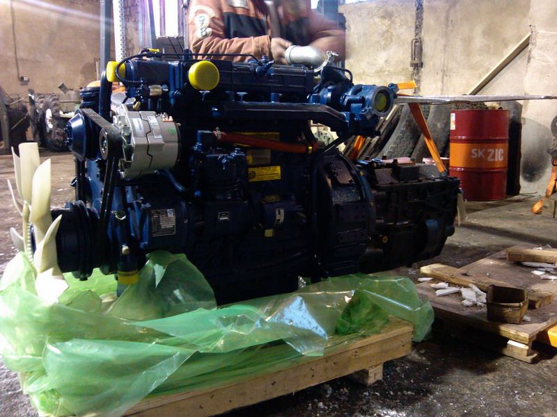

Аркадий писал(а):Получилось ли подключить лебедку?
Лебедку пока не подключили, так как отказались от установки КОМА при заказе трансмиссии, так как он расположен с другой стороны и смотрит назад. Сейчас вижу что было зря и планирую докупить КОМ и поставить на него либо гидромотор для привода лебедки, либо протянуть карданную передачу и установить лебедку на корме машины по аналогии с Уралом. Вобщем как всегда, когда собираешь, то хочешь быстрее закончить, а как собрал уже нет времени на доработку.

Аркадий писал(а):Еще вопросы:
На фото не видно компрессора.
За левым передним колесом выходит какая-то труба. Что это?
Хорошо бы марку двигателя и коробки.
Компрессор на моторе штатный установлен в комплектности, так же есть гидромотор для какого либо привода (ГУР или еще что), который мы сняли пока чтоб не молотил в холостую до лучших времен. Планируем установить ГУР от него. На воздушную магистраль поставили уравнительный клапан от погрузчика и ушел Зиловский пердеж:)) За левым передним колесом выходит колено выхлопной трубы. Глушак расположился под левым порогом. Есть желание поднять выхлоп наверх по аналогии с американскими грузовиками. Марка мотора TD226B (WP6.165E32) Weichai-Deutz, это лицензионный Deutz 226B, трансмиссия 6J70TA

А ничего, что он тяжелее родного мотора - 650 кг + коробка против ЗиЛовских 555 кг (двигатель + коробка) ?
Передний мост не закапывается в грязи?

Аркадий писал(а):А ничего, что он тяжелее родного мотора - 650 кг + коробка против ЗиЛовских 555 кг (двигатель + коробка) ?
Вес мотора по паспорту 580 кг + трансмиссия 195 кг Итого 775 кг. Без лебедки впереди по снегу и по болоту идет замечательно. Нет ощущения что проседает. Хотя может с лебедкой картина изменится.
