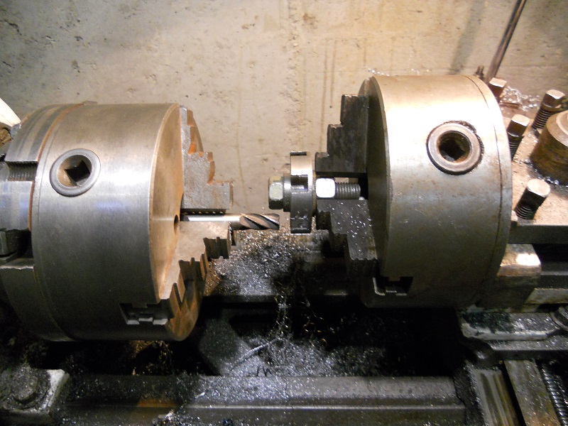

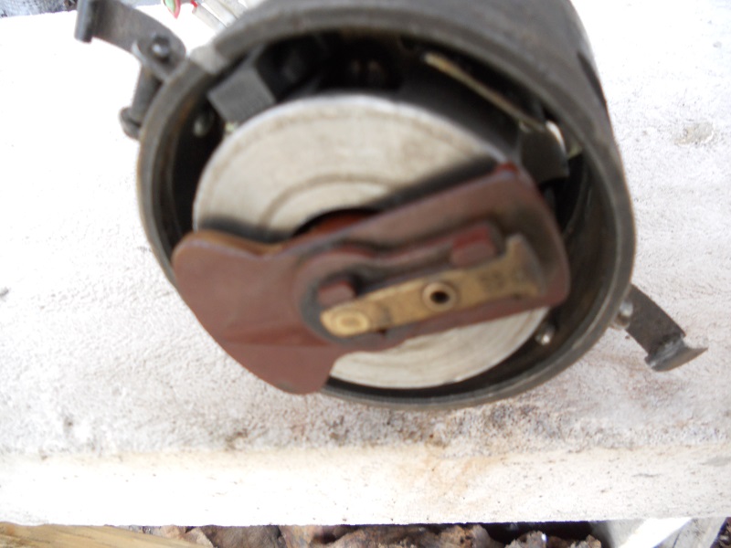

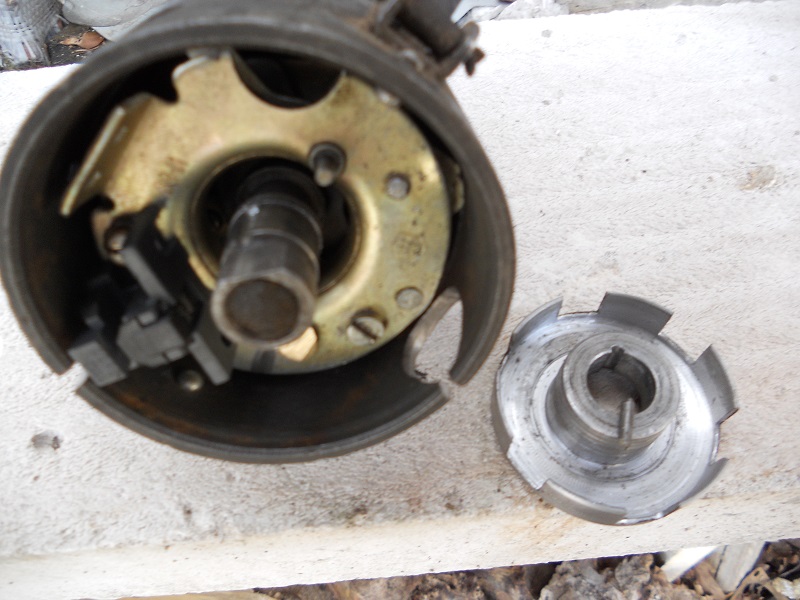

Решил тоже сделать электронное зажигание.
Вот что получилось.
