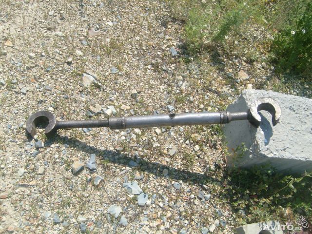

Принцы работы такого съемника штанг объясните.
http://www.avito.ru/saratov/zapchasti_i ... _190021034
Я так и не вкурил как,единственно что приходит на ум что цепляют за две штанги по вертикале и крутят стяжку.Но опять же,одна снялась а вторая как?
