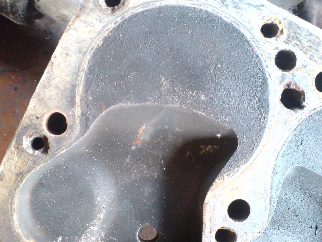

спасибо за информацию :) ...только с клапанами не уверен, что это от малых зазоров,т.к. такая же беда с прогоранием выхлопных наблюдается у двигателей мотоцикла К 750: то же нижнеклапанник тех же лет разработки -и тоже фаски клапанов без наплавки(точатся точь- в точь как зиловские)...как не следи за зазорами,прогорают...если только смесь не переобогащать намеренно до 15 л на сотню ;)

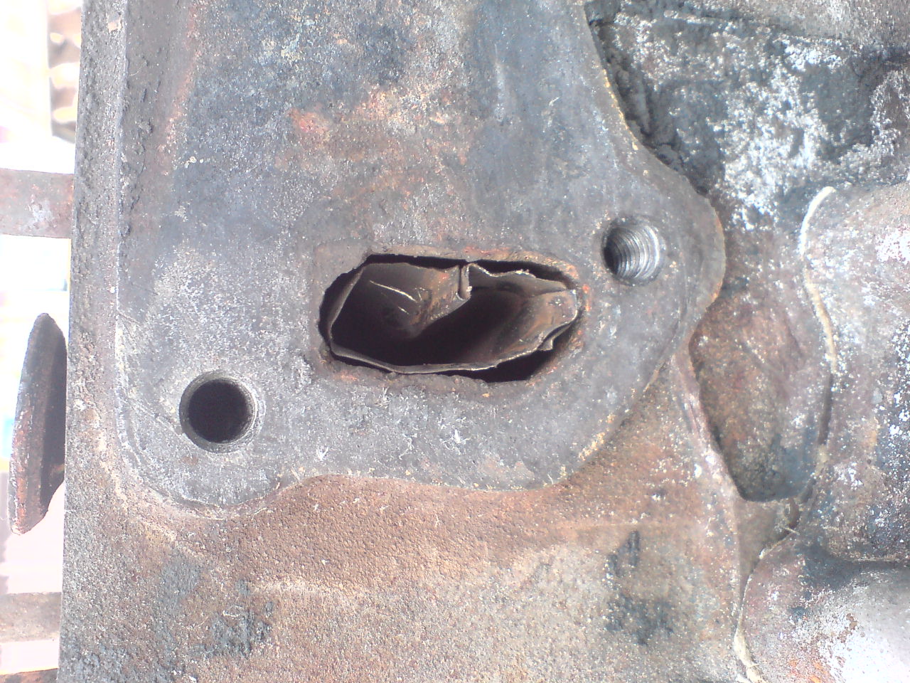

дополнительно была прогнившей боковая крышка блока(в рубашку охлаждения)....хлам из рубашки вымыл керхером,из толстой цинковки вырезал новую крышку,промазал локтайтом и прижал сверху родной прогнившей крышкой...

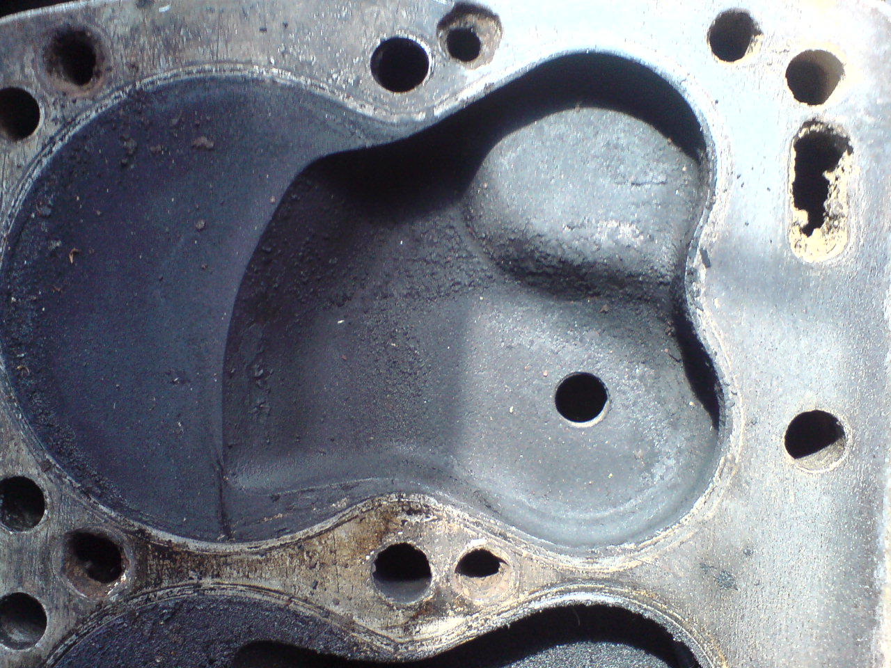

Косяк с головкой: от дешевых тосолов люминь прогнил,в первый цилиндр уже просачивается водичка.Ломаю голову(свою :D ): в 21ом веке проблема заварить оказывается.Попробую починить без наплавки.

Храбрый писал(а): тюнинг" рубашки охлаждения....наверное,что бы грязь в помпу не попадала
Это не тюнинг,а водораспределительная труба - для равномерного распределения ОЖ по блоку.
Разбирал двигатель с пробегом 153(!)т.км-был прогар 5го выхлопного,остальные клапана не идеал,но более-менее в приличном состоянии и коррозии на ГБЦ почти никакорй;двигатель работал ежедневно.Разобрал движок 1959г. с пробегом 14 т.км - фаски клапанов ужасные,раковины чуть не по милиметру,седла нормальные,зазоры тоже.Головка в таком же состоянии,как на фото Храброго.Может глупость скажу,но есть такое предположение:а не может ли при редкой эксплуатации просто быть коррозия,ну а потом соотв. и прогар?

Re: "процесс пошел"
Сообщение Evgen »
