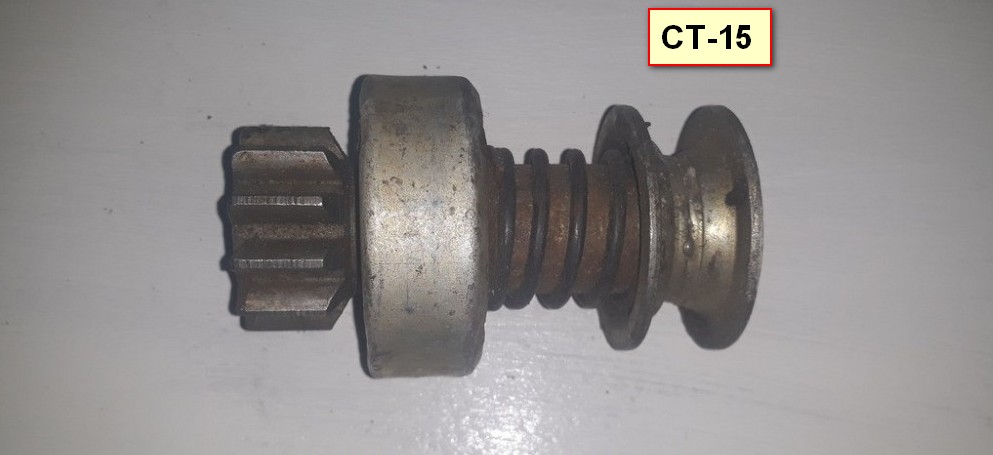

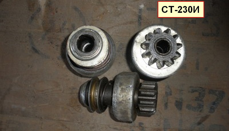

ЗиЛ157/1974
Всем доброго здравия! Вопрос по замене стартера на ст230 на старом двигателе который еще с бумажным масляным фильтром: - подпилена передняя крышка так как упиралась в маховик; с бендиксом 130-го закусывает приводную шестерню при зацеплении с маховиком; приводная шестерня газ 53 маленькая не входит в зацепление с маховиком; родная шестерня от ст15 не подходит так как у нее 11 зубьев против 9 у ст230 (ось якоря у ст230 смещена к маховику относительно крепежных отверстий). На сколько я понял на модернизированный движок ст 230 подходит без переделок так как маховик наверно от 130-го. ВОПРОС: какой бендикс надо поставить на ст230 чтобы он подошел на старый двигатель ??????
Re: Стартера
Добавлено: 27 авг 2019, 08:56
ЗиЛ157/1974 писал(а):ось якоря у ст230 смещена к маховику относительно крепежных отверстий. На сколько я понял на модернизированный движок ст 230 подходит без переделок так как маховик наверно от 130-го. ВОПРОС: какой бендикс надо поставить на ст230 чтобы он подошел на старый двигатель ??????
ОТВЕТ:Никуда она не смещена.И маховики 157К и КД одинаковые.СТ-230 - это серия стартеров различных невзаимозаменяемых модификаций.У Вас СТ-230К(ЗИЛ-130) - бендикс 9 зубов и вырез в крышке смещён относительно крепёжных отверстий.Нужен СТ-230И - 11 зубов и вырез параллелен отверстиям.Выход - ставить бендикс СТ-230Иили 230Д и подрезать окно(что уже сделано,как я понял) или ставить крышку СТ-230Б(ГАЗ-52,ЗМЗ-402) - подходит без переделок.Бендикс СТ-15 не подойдёт,т.к.он под якорь с прямыми шлицами.
