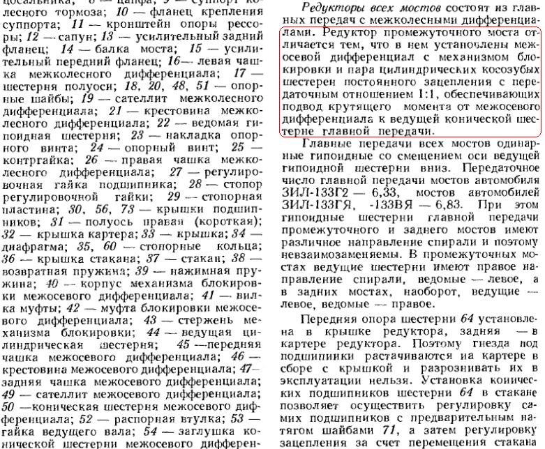

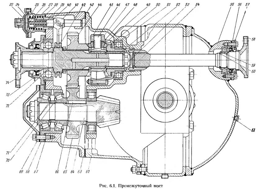

А вот так в 133-ем.
Промежуточный мост 133Г2.JPG (112.45 КБ) 12414 просмотров
Интересное выделил красненьким.
Промежуточный мост 133Г2...JPG (180.08 КБ) 12414 просмотров
Что примечательно. Все карданы свои, а от промежуточного на задний от 157-го со всеми сопутствующими...

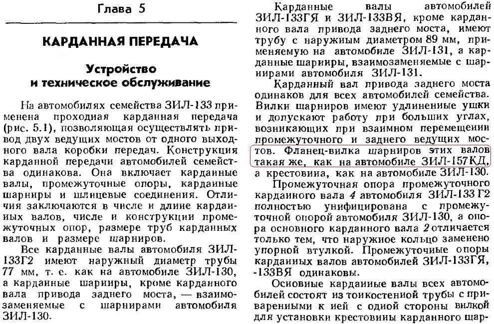

Ну, вот когда читал книгу подряд, то видел, что задний кардан от 157-го. Сейчас смотрел, смотрел, но так и не нашёл ничего, кроме этого:
кардан 133.JPG (222.35 КБ) 12374 просмотра
По памяти помню, что было написано: кардан на задний мост 133-их взят со 157-го задний полностью в сборе.
Как-то так…

Добавлено: 02 июн 2013, 11:56
Я в этой книге про Г1 практически ничего не видел. Схема есть для Г2. Возможно, они ничем не отличаются...
