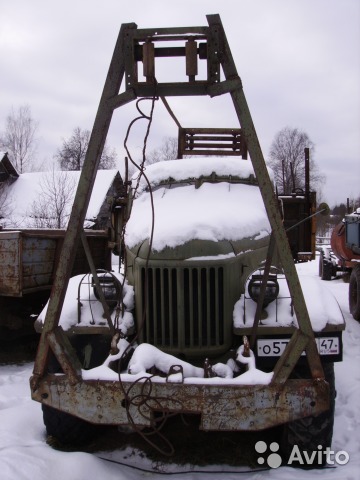

покажи фото аппарата... в начале темы устарели(((
В начале пути, Кострома. До дома 1050 км.
Первая ночёвка в пути. Как только выехали за пределы костромской области
- дожди, ямы и кочки прекратились.
Дома. Самара. Вид из окна (сетка москитная малость мешает наслаждаться видом)
был генератор теперь лебёдка, стоит как родная, кто знает от чего?
смазка в передней ступице меняется только так.
Все остальные действия со шприцем - это добавление смазки и выход её по кротчайшему пути через сапун, а старый "кисляк" остаётся...

Здравый аппарат,Поздравляю!!!А лебедка от 66 она поменьше чем 131
