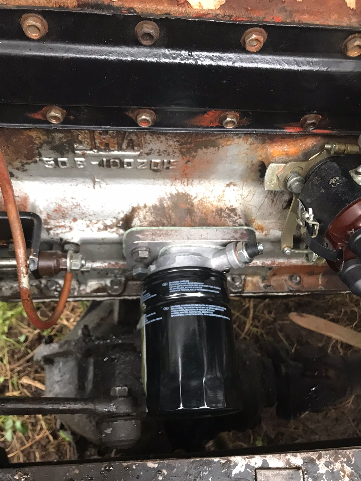

Так и не нашел причину неработающей центрифуги, заказал у токаря переходную пластину для переходника от Москвич 412 под маслофильтр (ваз, 406 двиг), будет готов к выходным. Что получилось покажу.

Все готово! Примерил к движку-смотрится супер! Фильтр лезет до 15 см в длину, выбор фильтров огромен) фото будет. В выхи буду заводить,

Плюс датчик аварийного давления масла или манометр встает.

Сегодня завел протестировал конструкцию - все супер!
