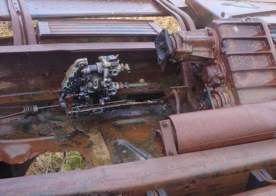

Re: куплю распределитель тормозов
Добавлено: 21 дек 2011, 00:31
Талисман
А разве на БТР не такой Кран тормозной был????
Добавлено: 21 дек 2011, 11:29
qwertyuiop
такой
Добавлено: 21 дек 2011, 12:23
GoRiK
У меня такой тормозной кран:
Добавлено: 21 дек 2011, 14:21
qwertyuiop
парни я сфотографирую в воскресенье и выложу
