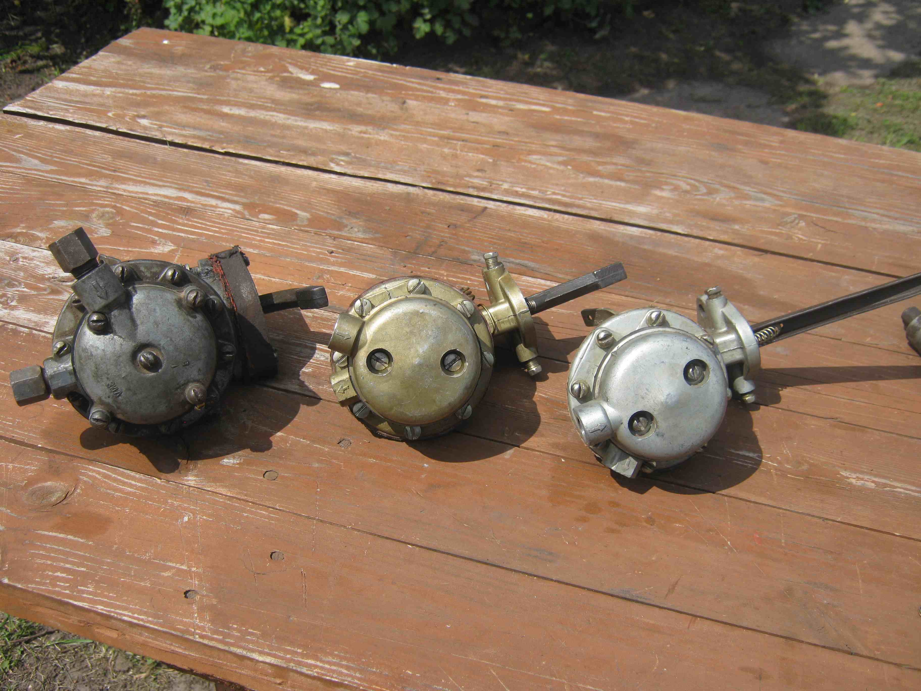

Кто знает? К бензонасосу родному Б-9 можно ли поменять крышку от Б-10? Я вообще снял его, на днях пойду в магазин на месте сопоставлять. б-10ые есть, жалко только что у них лапка нажимная другая. То есть можно их скрестить или они совсем разные?

Б-9 и Б-10 разные. У нас в магазах везде Б-9 лежат, б-10 очень трудно найти.
http://zil157.ru/forum/download/file.php?id=300
слева б-10, остальные б-9

скажите где у вас Б-9 продаются, может быть я куплю.sashant писал(а):Б-9 и Б-10 разные. У нас в магазах везде Б-9 лежат, б-10 очень трудно найти.

не знаю, что за Б-10, -9, знаю только Б-52...
Проще сказать, может - ГАЗоновский бензонасос (хоть старый, хоть новый, старый больше головой, низ тот же). Просто диафрагму с головой ставишь на зиловский насос и все дела. Дырки все подходят. Голову менять обязательно, газонкина почему-то лучше клапанами работает (тряпочек в жару не просит)...

четко, спасибоСергей Малыхин писал(а):не знаю, что за Б-10, -9, знаю только Б-52...

на них написана модель.Сергей Малыхин писал(а):не знаю, что за Б-10, -9, знаю только Б-52...
Б-52 не видел, думаю такой модели насоса нету.
Рязанская область. Везде лежат Б-9 с лапками на 130 мотор и газоновский ЗМЗ. с гнутой лапкой нету. Цена ~500рAndrey писал(а):скажите где у вас Б-9 продаются, может быть я куплю.
у меня есть один с прямой лапкой, мне не нужен. могу за так почтой отправить, только долго это. я думаю до питера месяц идти будет.

по бензонасосу спасибо, сейчас нашел рекомплект на б9, в общем мой насос-то рабочий, наверно только мембрана и прохудилась. Пока заменю мембрану а дальше посмотрим.

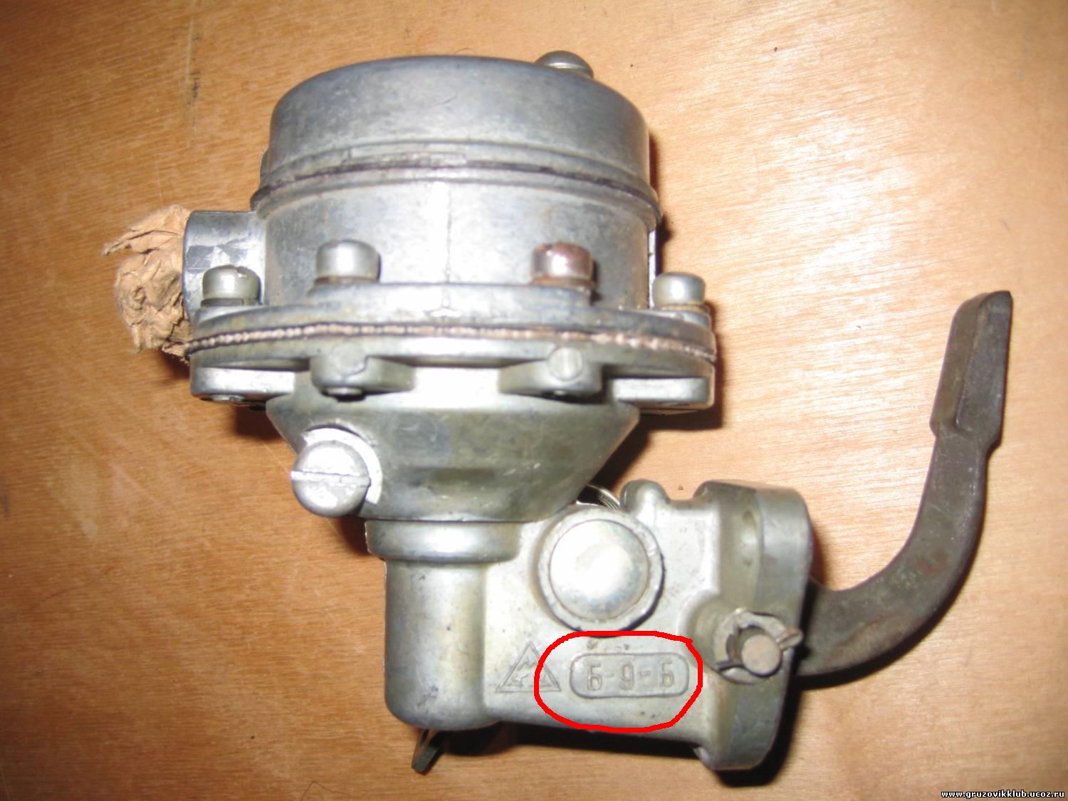

Да уж....
с бензонасосом оказалось все не так просто...
ремкомплект встал отлично, насос "хрюкает" как надо, но...
площадка посадочная искривлена и достаточно сильно. мм 1,5 где-то зазор в середине между площадками.
вот что с ним делать? новый купить? шлифовать старый? залепить прокладку герметиком и забить на это?
друзья, вы бы что сделали?

для полноценного ремонта насоса лапку надо вынуть!плоскость вчерновую я вывожу рихтовочной пилой и довожу на камне!за пару часов можно сделать дома на кухне!или искать новый,но старый про запас я б восстановил!
