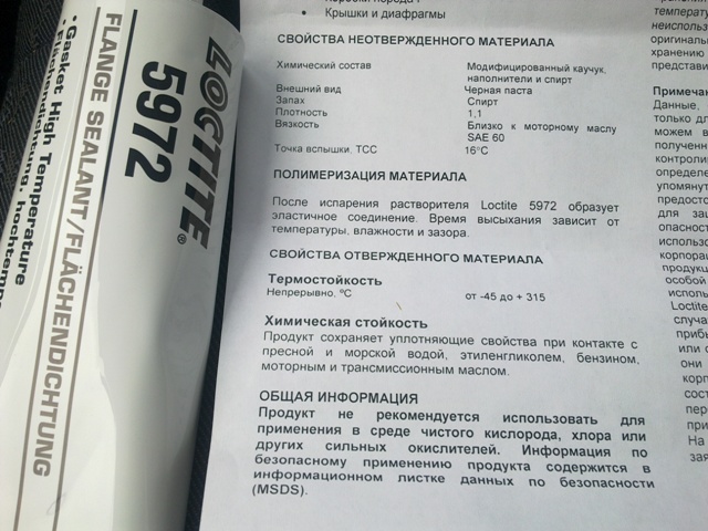

ну ведь действительно если мы выбираем масло с молибденовыми присадками, то наверное и герметик не жалко купить хороший, а если использовать м8 то уже не фажно чем прокладку герметизировать, хотб так оставить и доливать время от времени масла свежего.
Конечно деньги имеют значение, ну как-то даже жалко его на краску собирать.
aviator писал(а):для того чтобы сделать выбор в данном вопросе нужно всего лишь попробовать!краску я предлагал использовать отнюдь не масляную,а меламино алкидную с отвердителем-то есть по сути клей!!!
меламина в алкидной краске совсем чуть-чуть, а алкидными красками вообще заборы красят, например пф-115. отвердитель, конечно сшивает химически связи в покрытии, но стойкость к нефте продуктам максимальную имеют эпоксидные покрытия. да ваш вариант он уплотняет прокладку конечно но использование это в любом случае не по назначению.
для себя я выбрал Loctite 5972
тюбик 200 грамм 460 рублей
