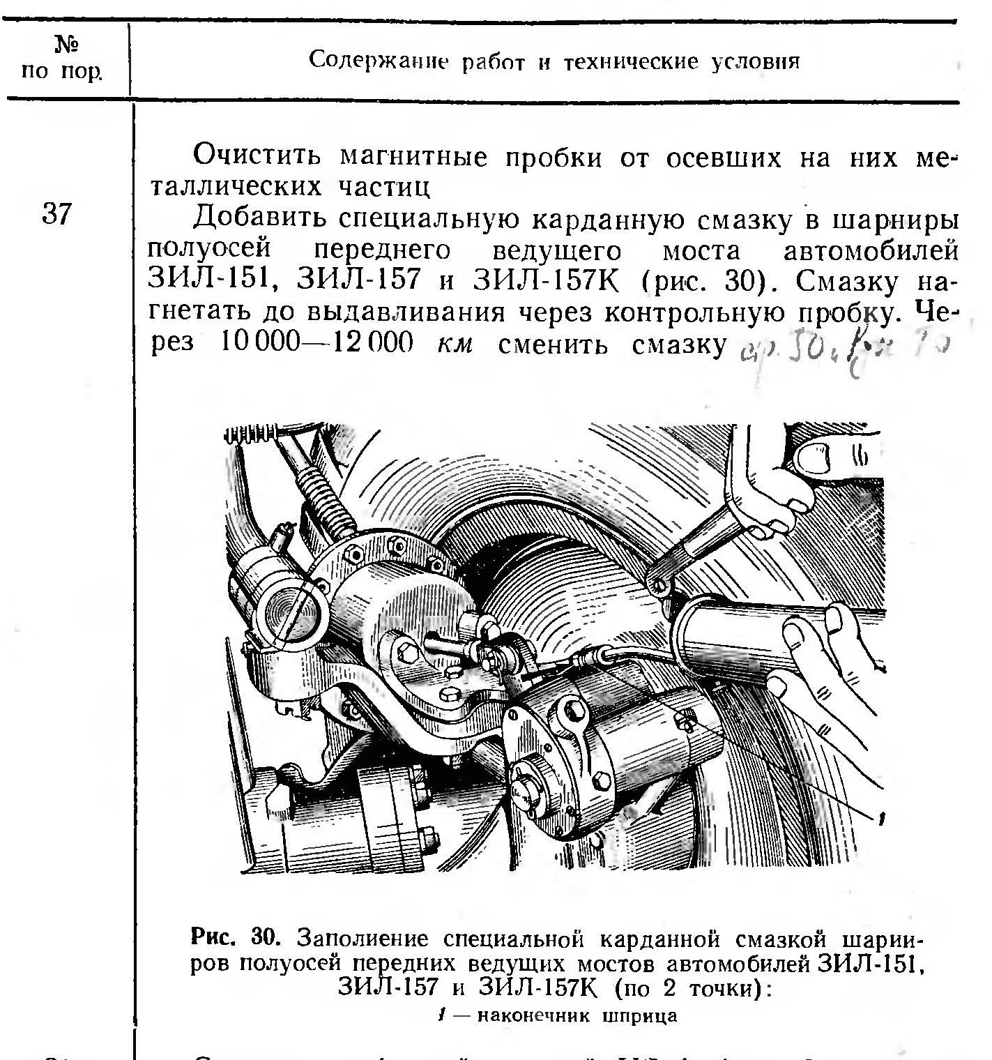

Re: Какую консистентную смазку использовать?
Добавлено: 21 июл 2014, 00:57
Из руководства по эксплуатации ЗиЛ-157К,1969г.
Убедил?

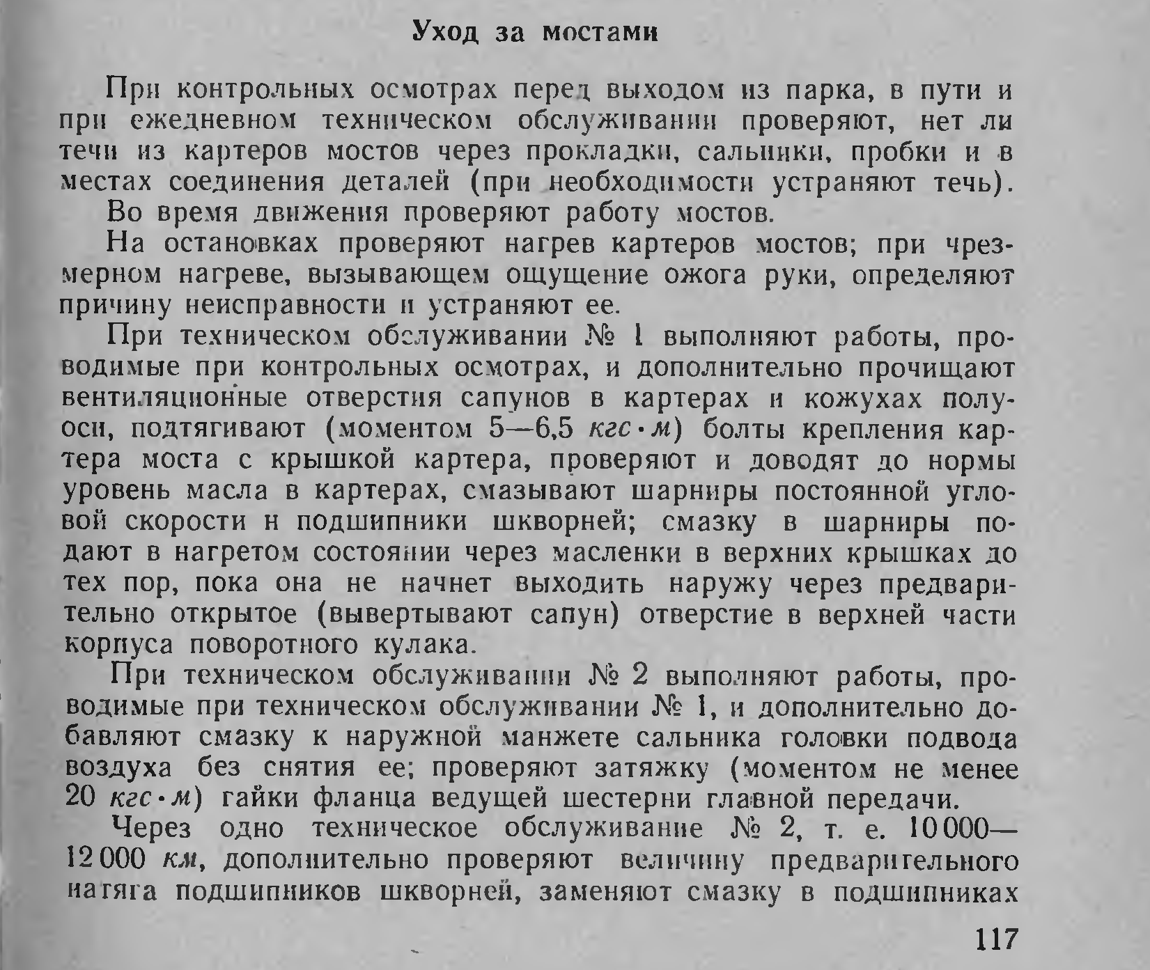

Добавлено: 21 июл 2014, 01:18
Храбрый писал(а):может карта врет?
Ну,не знаю... :? Всегда так мазал...
Вот ещё из талмуда Министерства Обороны:
Добавлено: 21 июл 2014, 01:26
Храбрый писал(а):может карта врет? ;) .. в совке часто писали не сильно подумавши
кстати сама тавотница врезана в крышку верхнего подшипника кулака - и лично у меня канлов от нее к шрусу не было... т.е. шприцуется верхний подшипник - а из него уже давит во все стороны
В Советской стране отношение к печатному слову было на порядок выше, чем в буржуйской России :!: И те, кто неподумавши или ошибаясь писали, как минимум потом очень долго сидели. Чтоб писать научиться. Карта смазки в инструкции по эксплуатации зил-157 абсолютно достоверна, если не считать устаревание и отсутствие смазочных материалов, ныне не выпускающихся. Маслёнка имеет сообщение с полоостью шарнира. Всё через неё, прекрасно набивается. Делал эту процедуру лично и совсем недавно. На смазку шрусов нужно 2,2 кг консистентной смазки. Самое простое и доступное литол-24 или шрус-4. Хотя наверное можно и какие-нибудь навороченные импортные, если денег много и фантазии ;)
