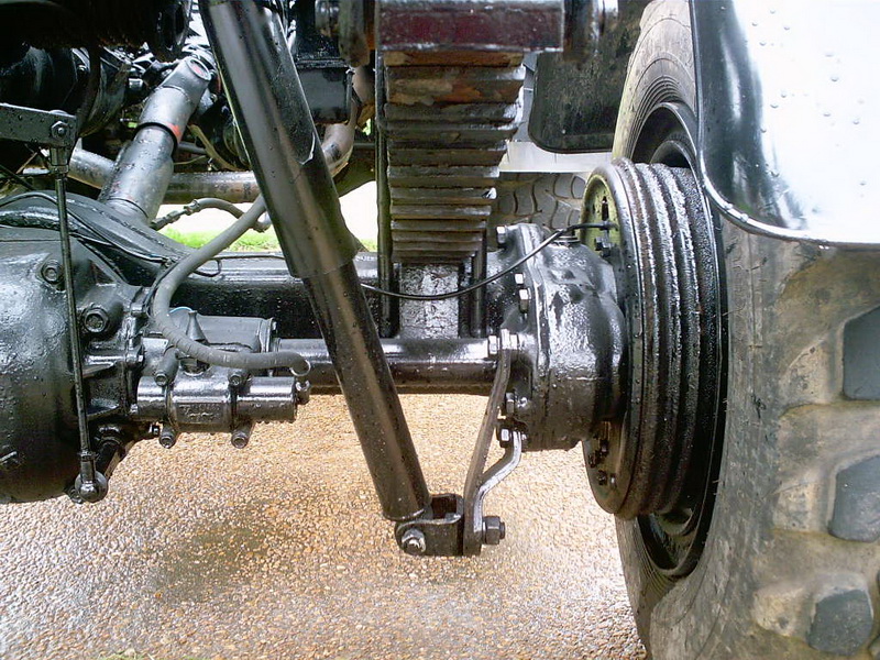

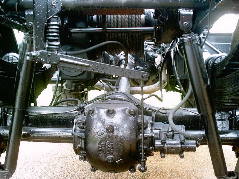

вот такие мосты надо было ставить-с жеской блокировкой и бортовыми!!!там выбор шестерен на бортовые-от кросса до триала!!!!! :D :D :!:
