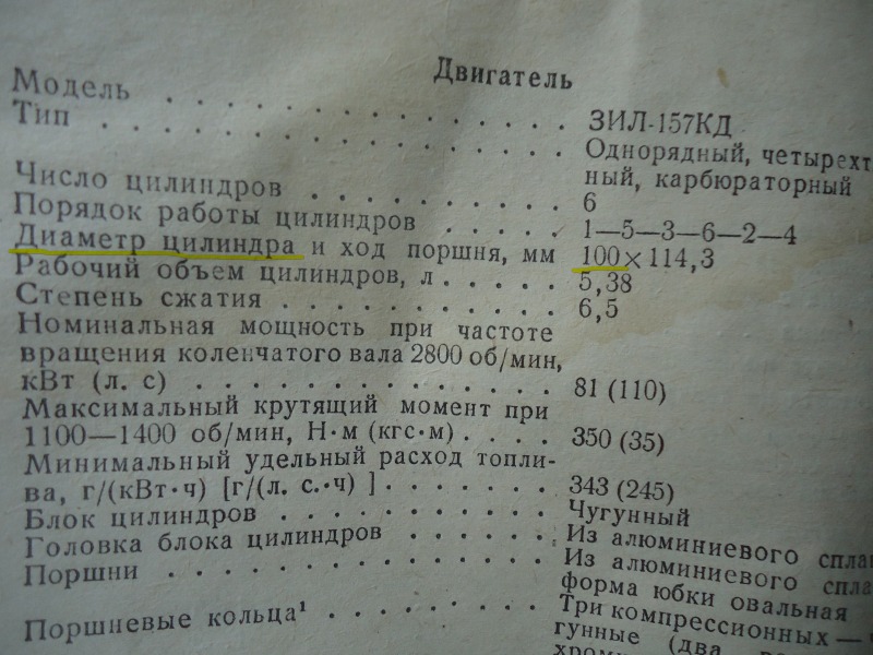

Попроси,чтобы другие блоки промерили - может найдут на 100,0

А может 100мм это все таки диаметр поршня, тогда цилиндр точно должен быть несколько больше?
Сообщения: 492
Re: Марка двигателя?
Зазор между поршнем и цилиндром не может быть 1мм,там что-то около 0,05-0,06мм кажется...литературу посмотри.

wind4625 писал(а):А может 100мм это все таки диаметр поршня, тогда цилиндр точно должен быть несколько больше?
Двигатели выпускали ДВА ЗАВОДА - Московский и Верх-Нейвинский - соответственно - и поршневая там разные!!!! Видимо Вы об этом не знали. Соответственно - шатуны и поршни там НЕ ВЗАИМОЗАМЕНЯЕМЫЕ !!! Учтите это при покупке. Все двигатели ЗИЛ - 157 обоих заводов на блоке имеют отливку 1002015, поэтому их прозвали ласково - СТО ДВАДЦАТЫЙ, то бишь - неубиваемый. Разница в движках следующая - Москва - номинальный диаметр цилиндров 101,6 мм, Верх-Нейвинск - диаметр 100 мм. На шатунах маркировка тоже разная - кого интересует - могу посмотреть для Верхнейвинского, от московского уже не осталось запчастей. Встречаются двигатели - НЕКОНДИЦИЯ - мне такой попадал - видимо в блоке был брак в одном из цилиндров при отливке - там была установлена гильза, на эпоксидном клее. Причем двигатель был абсолютно новый - с завода. На новых двигателях под бугелями и крышками шатунов - под стяжными болтами, что бы не зажать подшипники, на заводах всегда устанавливались ***портянки*** в виде латунных пластинок толщиной от 0,02, до 0,05 мм, которые необходимо было достать после обкатки мотора.
