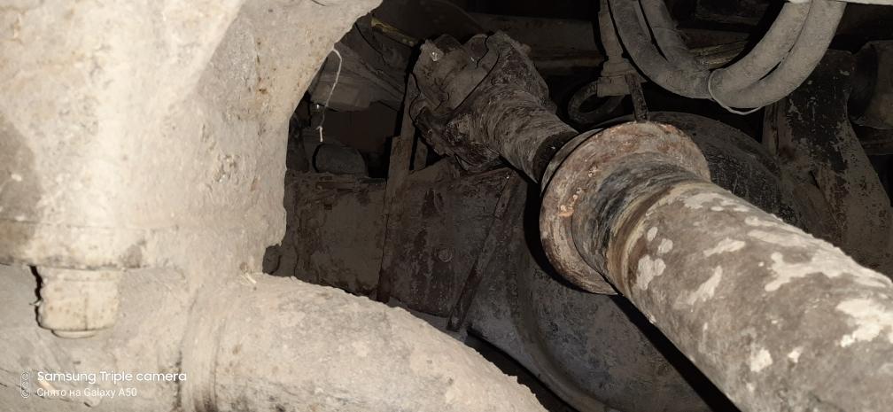

Маленькое резюме.
Фотосъёмка в зимнее время не даёт нужной информативности... :hi:
Otetssergii писал(а):Редуктора от 66 в мост 157 просто никак!
Только полная замена моста
Всё верно. Но где он, мост 66-го?? И почему промелькнула фраза, что передок - 131-ый?? Опечатка?? Потому что на фото 131-го нет, есть 157-ой... :?

Otetssergii
Передний мост лежит ждет осень .
Так как есть поездил ничего не закусывает не гудит не воет на асфальте даже.
Про 131 от него ванну резать для крепления мостов газ 53
По передний мост надо будет сделать полставки для крепления рессор потомушто рама 157 уже 66 на 6см.
Гидроусилитель зил приготовил ,ищу золотник и цилиндр от 66 как все подготовлю буду ставить.
И тормоза воздушные надо сделать на перед
Снег растает будут новые фотографии.
Как раз доделаю кран,лебедку на перед от 66 сейчас стоит от краза посередине.
Ну и кабину поставить,сделать капот.
Работы много времени мало работаю по 2-3 часа в день и в выходные дни ,а сейчас все остановилось зима

Ну, то есть, от 157-го там только рама и передний мост остались сейчас?? :shock:
Otetssergii писал(а):Передний мост лежит ждет осень .
Вот тут поподробнее, пожалуйста. Если всё правильно понял, то сейчас мост 66-го переделан под воздушные тормоза и лежит отдельно сам по себе?? Если да, то как удалось это сделать?? Что там вообще делалось?? Ну очень интересно... :?
Также хорошо бы его пофоткать... :hi:

Otetssergii
Мост лежит разобран .
Надо усилить оси вращения подшипников на кулаках,сошку переделать покрепче,крепление для гидроцилиндра (будет ураловский).

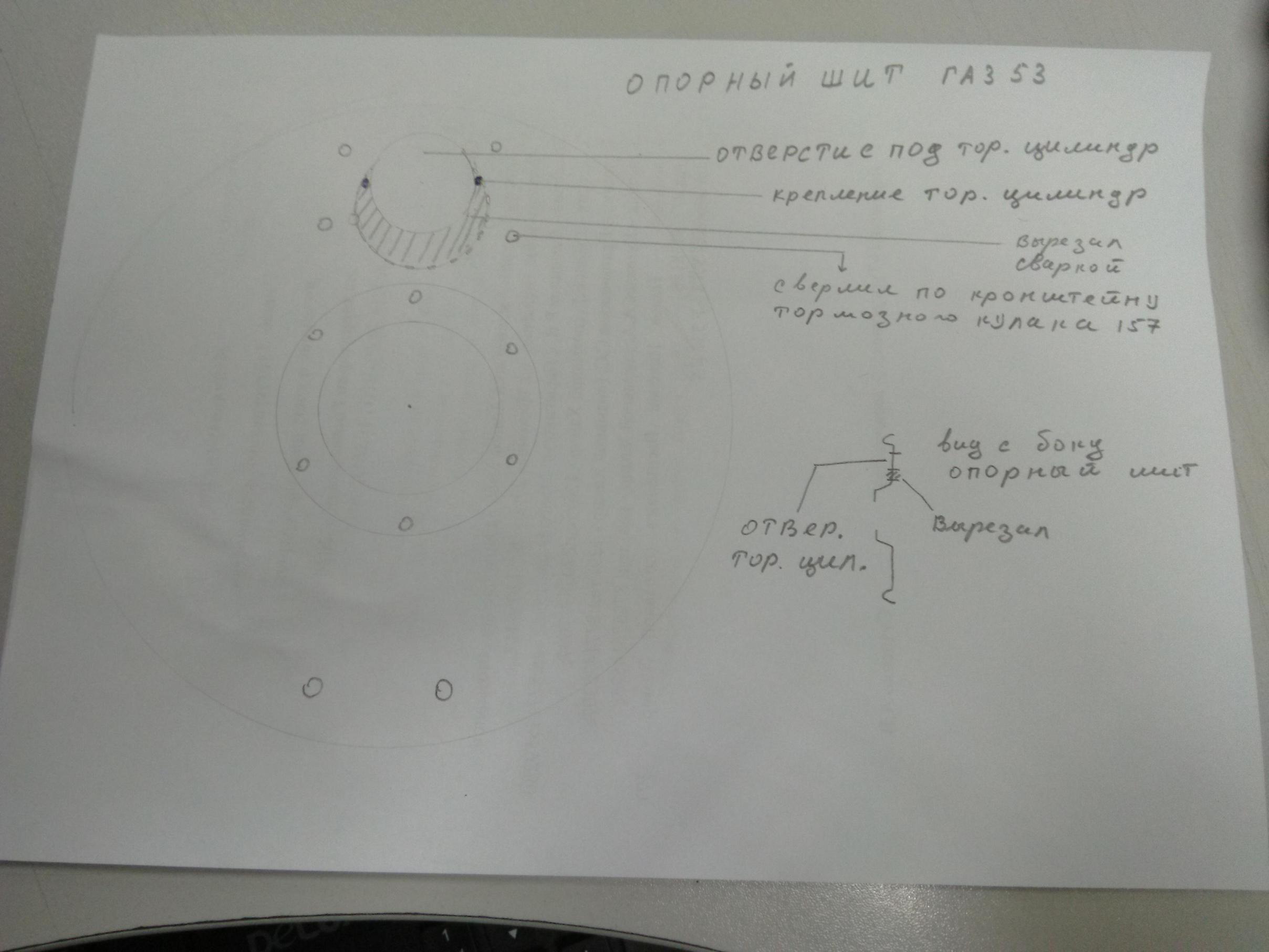

По тормозам : опорный щит мармон( он по креплениям подходит в одном месте резать потом дырку заварить) крепление тормозного кулака надо от 131 ставить,барабан 66 под него поставку два см толщина стенки точить из 157 ступицы.
Делать буду обязательно сфотаю.
Если время поджимает нарисую схему от руки что и как
От 157 осталось рама,коробка,раздатка,балансир телеги,радиатор,крылья подножки,карданы,передний мост (пока).
Не родное : двигатель , мосты,лебедка,платформа,кабина.
Документы ( самоходное транспортное средство) права тракторные.

Otetssergii писал(а):Надо усилить оси вращения подшипников на кулаках,сошку переделать покрепче,крепление для гидроцилиндра (будет ураловский).

Мост 66 в сборе .
Менять опорный щит с колодками, на157.
Полуося ступицы 66
Полуося 157 все разные искать зае-ся!!!.
66 много и не дорого,53 вообще копейки.
На чулок 66 ступицы 157 не станут ну никак потомушто подшипник 157 больше
