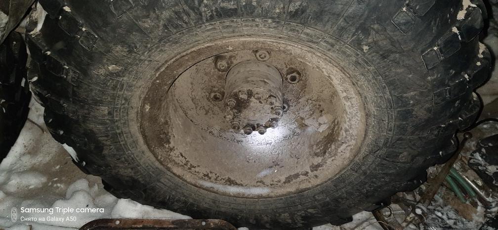

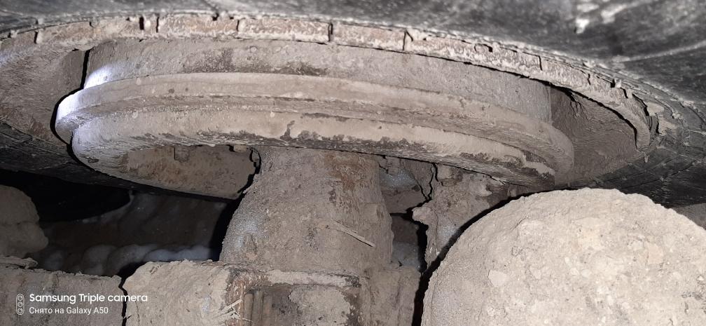

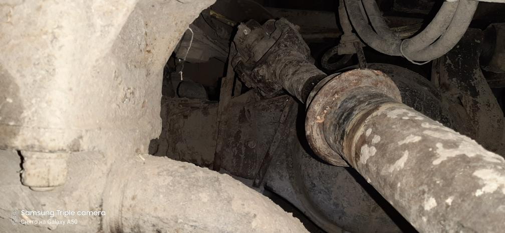

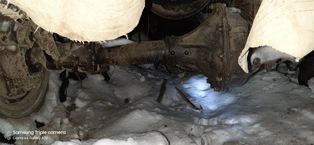

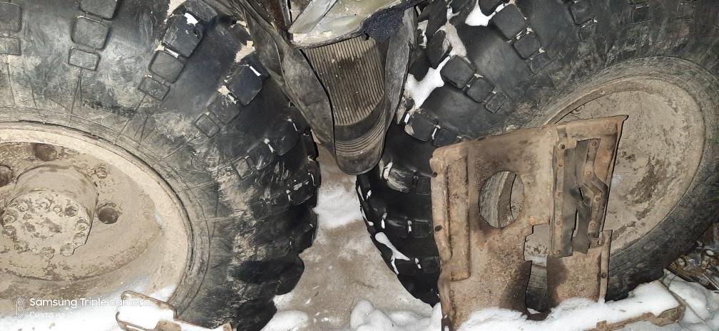

Маленькое резюме.
Фотосъёмка в зимнее время не даёт нужной информативности... :hi:
Otetssergii писал(а):Редуктора от 66 в мост 157 просто никак!
Только полная замена моста
Всё верно. Но где он, мост 66-го?? И почему промелькнула фраза, что передок - 131-ый?? Опечатка?? Потому что на фото 131-го нет, есть 157-ой... :?

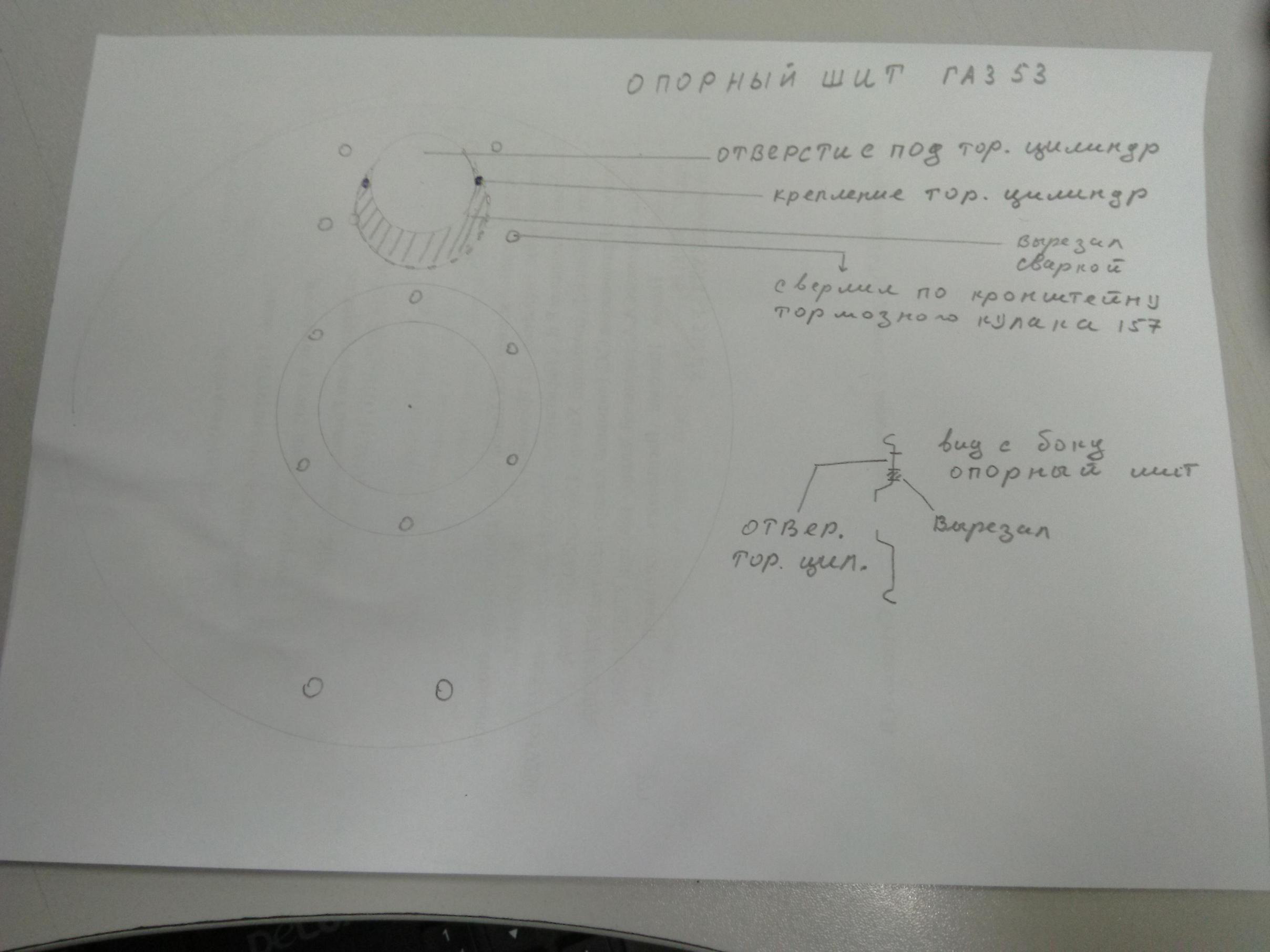

Мост лежит разобран .
Надо усилить оси вращения подшипников на кулаках,сошку переделать покрепче,крепление для гидроцилиндра (будет ураловский).
По тормозам : опорный щит мармон( он по креплениям подходит в одном месте резать потом дырку заварить) крепление тормозного кулака надо от 131 ставить,барабан 66 под него поставку два см толщина стенки точить из 157 ступицы.
Делать буду обязательно сфотаю.
Если время поджимает нарисую схему от руки что и как

Otetssergii писал(а):Надо усилить оси вращения подшипников на кулаках,сошку переделать покрепче,крепление для гидроцилиндра (будет ураловский).
