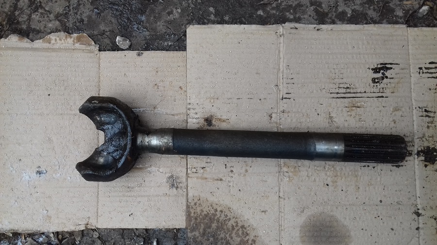

Передний мост ломаэт шрус

ЗилОк157 писал(а):
bikss писал(а):

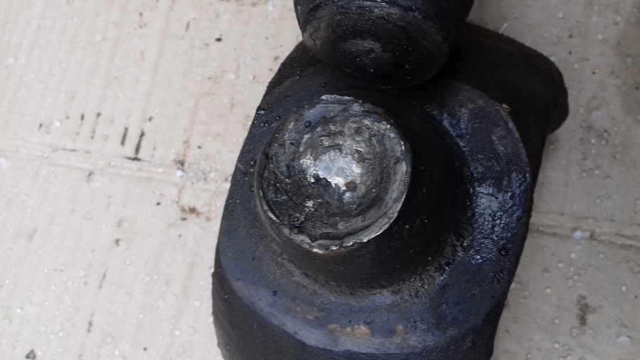

ЗилОк157 писал(а):Коллега, а там шарики-то хоть были?? что-то ржавое на фото там, где шары должны быть... :?
Да само собой были
Весьма странно, в таком случае...
А фото этих шаров можно?? Есть подозрение, что они явно не родные и значительно меньше по размеру, чем следовало бы... :?
Да завтра эсли приэду поскорей то постараюсь всьо детализировать а то написал много но не толково
Re: Передний мост ломаэт шрус
Хорошо.
Желательно фотографировать всё рядом, чтобы пропорции были видны: шары с полуосью и т.д... :hi:
Название этой болезни "старость"... 30лет прогоняли на этом мосту,не ложив смазки ..
Пора новый передний мост брать. У меня очень редко ломались переднии мосты.. шрусы,шары выскакивали,износ.,шкворня ломало.. ну там машины работали на убийство.. смазки хватало.

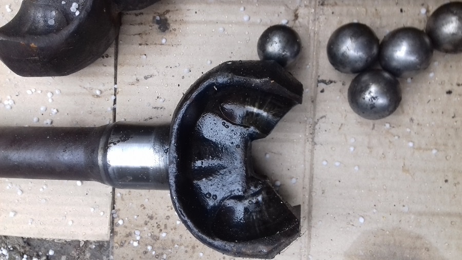

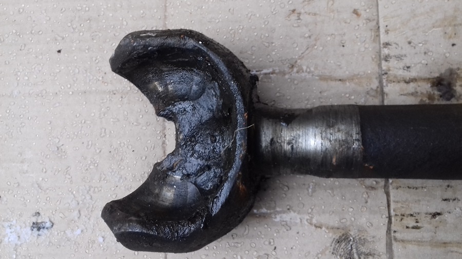

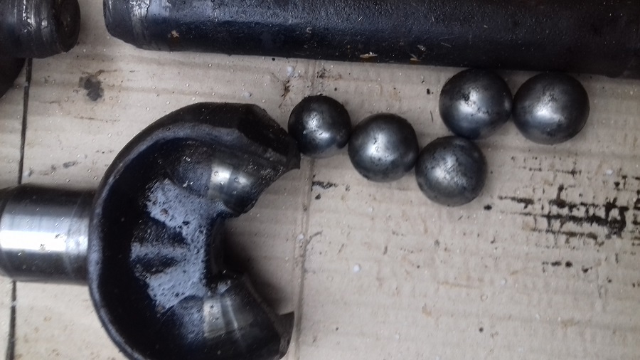

Итак вот полуось с шарами
bikss
Сообщения: 138
Автомобиль: Зил-157
Сообщение bikss »

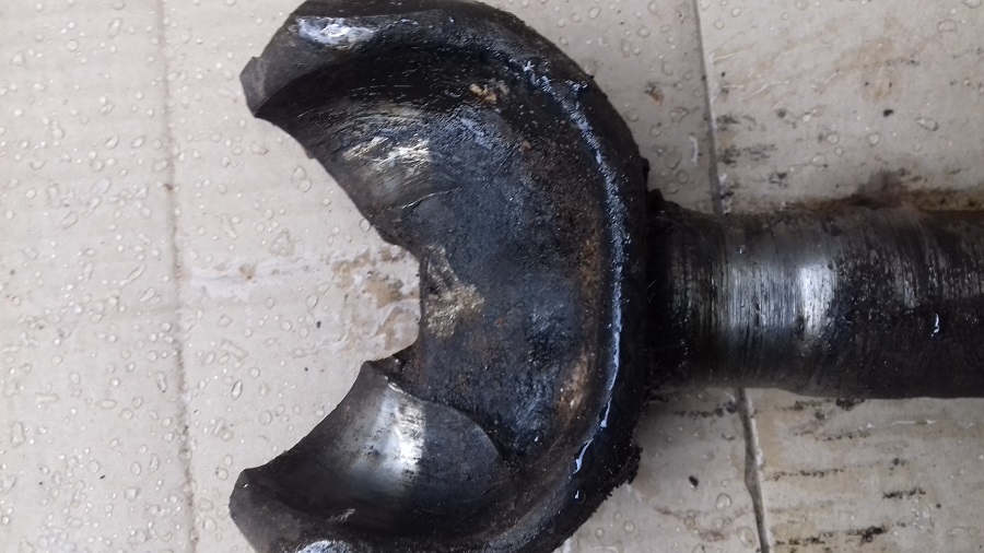

Да уже немного припылилась

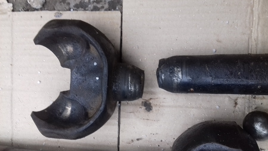

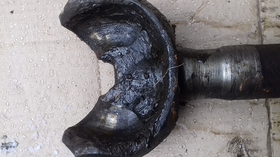

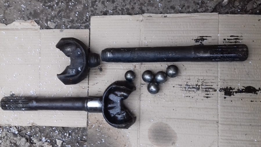

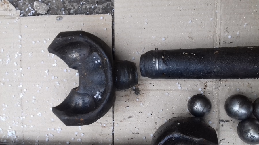

Слом

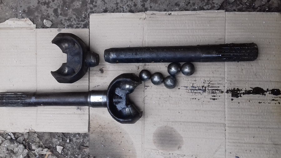

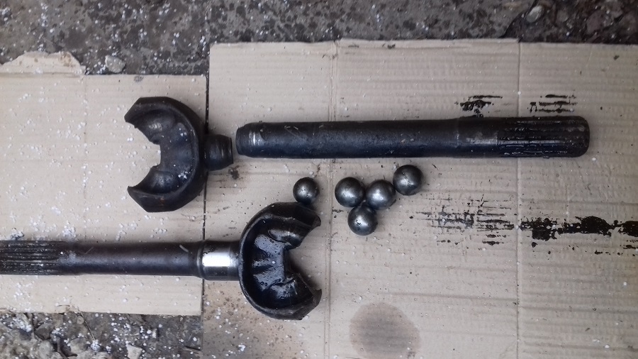

А вот прошлогодняя полуось и шары, другой кусок лопнул и сдал в металолом , центральный шар был приварен ,
bikss
Сообщения: 138
Автомобиль: Зил-157
Сообщение bikss »

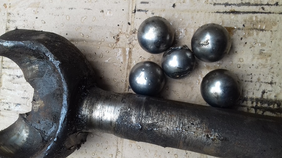

С шарами

Вечером добавлю фото и думаю нашол причину поломки ??
bikss писал(а):...думаю нашол причину поломки ??
Из-за подшипников в кулаке??
