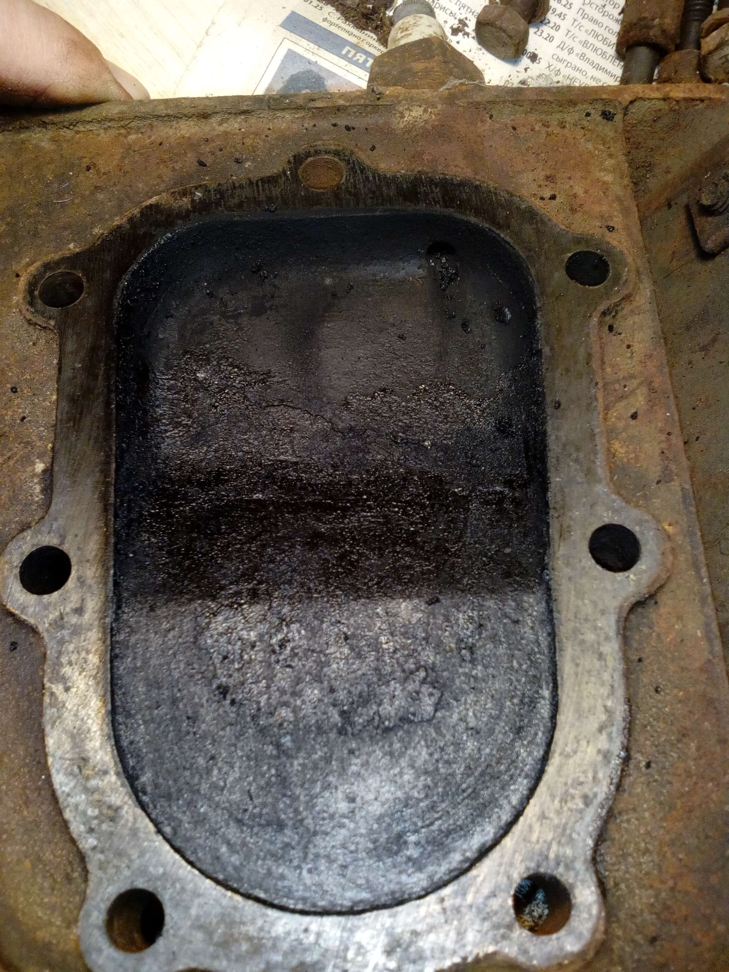

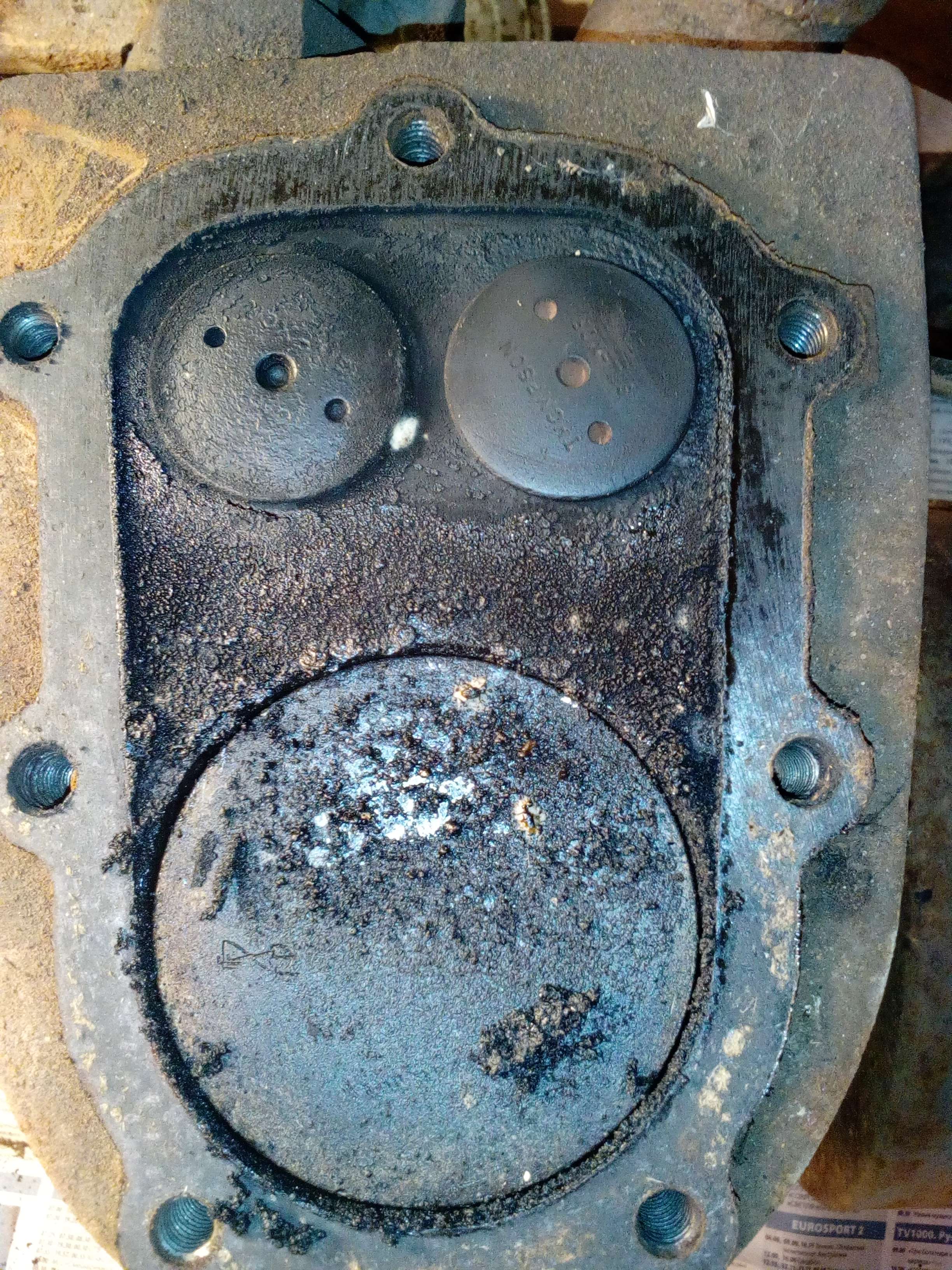

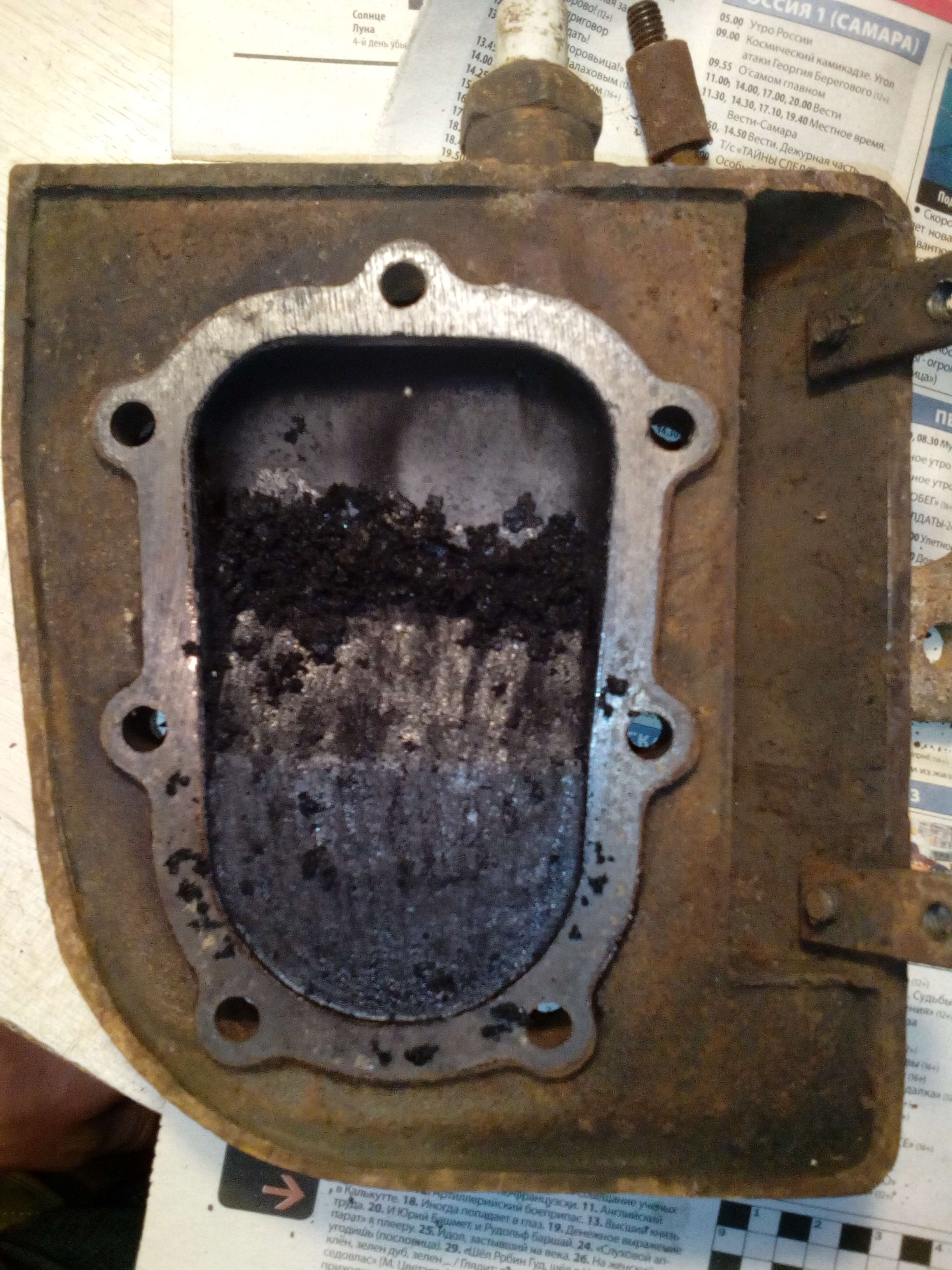

Камера сгорания чего то мне напоминает.
а вот воспламенение от свечи - вообще " неизвестный науке зверь" :?
нагара много
диаметр поршня 66,5мм, ход 66,5мм

А зачем голову снял ? Посмотреть? Весь нагар при первом пуске вылетел бы сам. Займись искрой и
попробуй завести. Масло поменяй тоже.Бензина под свечу и дергай пуск.

MAVr-diesel писал(а):Камера сгорания чего то мне напоминает.
Объём получается - 230,97 см³.
Если определить объём камеры сгорания, то можно вычислить степень сжатия. И по ней уже ориентироваться, какой бензин должен быть. :hi:

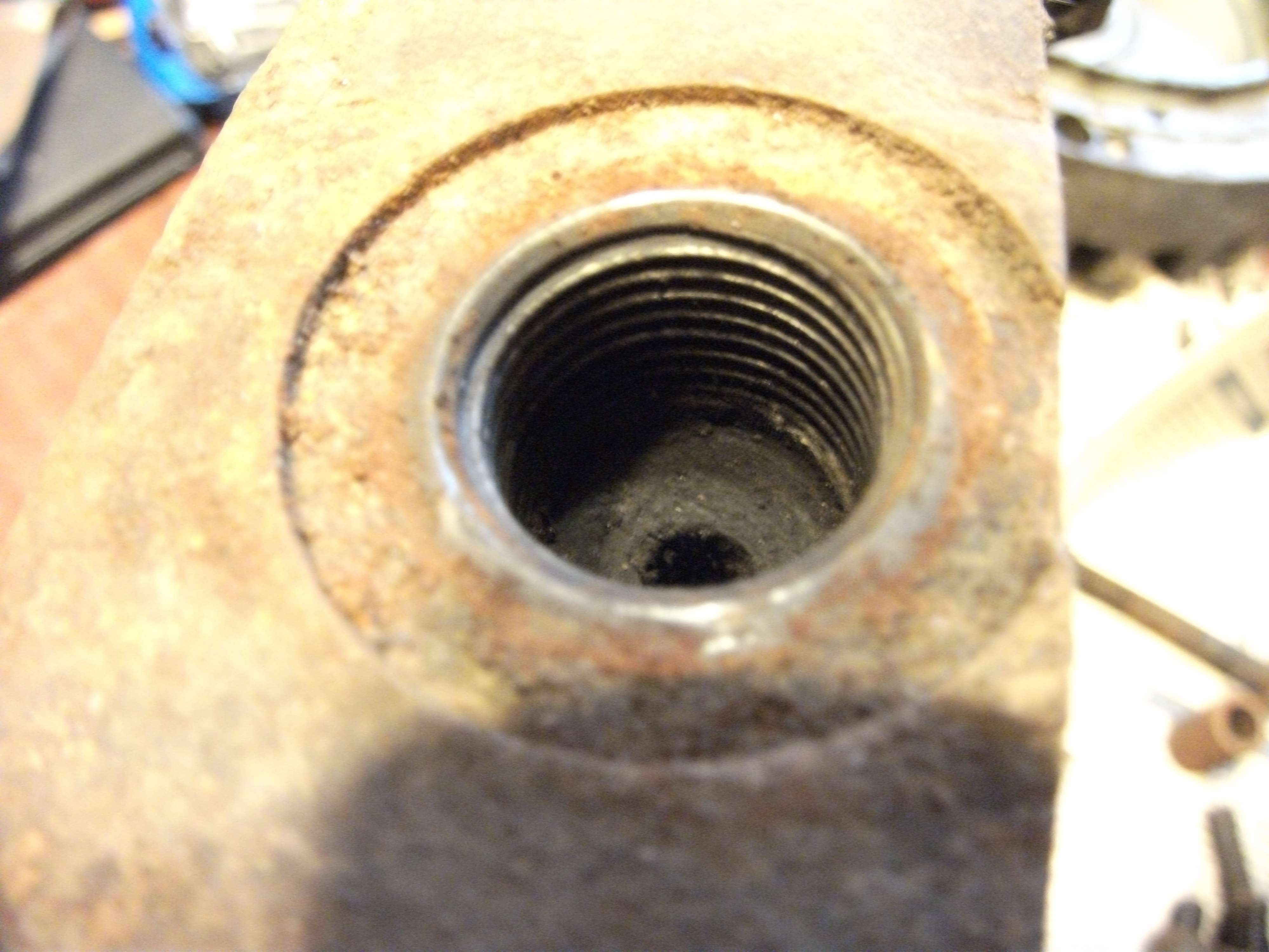

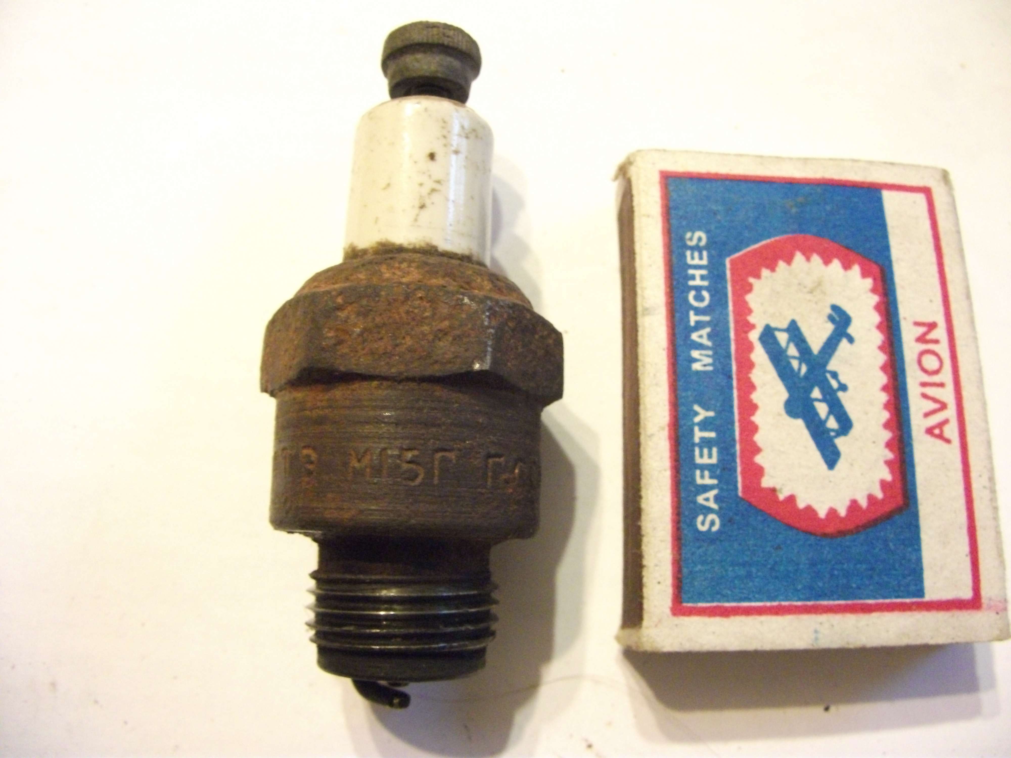

MAVr-diesel писал(а):...воспламенение от свечи - вообще " неизвестный науке зверь" :?
Свечу вывернуть никак??
Как мне кажется, учитывая пропорции свечи и отверстия, то там скорее всего присутствует камера и тип воспламенения, стало быть, форкамерный, что вполне возможно, т.к. расположение отверстия как раз напротив всасывающего клапана и попадание туда топливо-воздушной смеси очень даже гарантировано... Но в таком случае, бензин должен быть высокооктановым... :-?
Ежели камеры нет, то тогда всё по "классике"... :hi:

Grunbau писал(а):А зачем голову снял ? Посмотреть? Весь нагар при первом пуске вылетел бы сам. Займись искрой и
Я не сторонник запусков долгостоявших, пыльных, слегка ржавых двигателей, в котором неизвестно, что насыпалось, или сломалось , с коксом по всех полостях :P
Я авиамоделист - и знаю, что одна соринка, может вывести двигатель из строя :!:
Есть цель восстановить движок для разных работ,
ну там компрессор покрутить, и тд
поэтому сначала придётся "вылизать" моторчик, а потом уже гарантированно запускать 8-)
Моща !! :)
Почти 2 "мопеда минска" :D
Двигатель на 123 кубических сантиметра имел мощность в 9 лошадиных сил при 5,5 тыс. оборотов в минуту. Топливный бак мотоцикла был рассчитан на повышенный объем горючей смеси – 12 литров. Модель, развивала максимум скорости, соответствующий 85 км/час.
ещё бы, у этого двигателя, узнать, сколько, у него лошадей, для спортивного интереса :)
почищу головку. померю камеру, толщина прокладки 1,5 мм.
свечу выкручу, самому интересно, чего там есть.

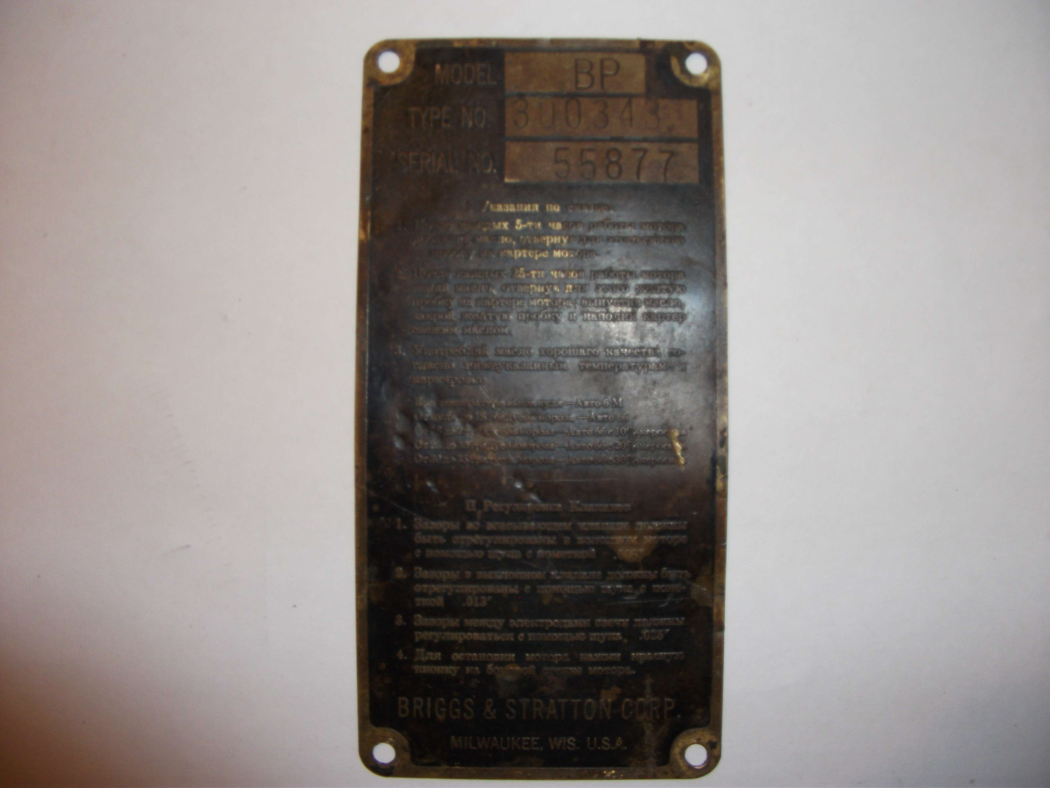

Добавлено: 21 ноя 2018, 11:45

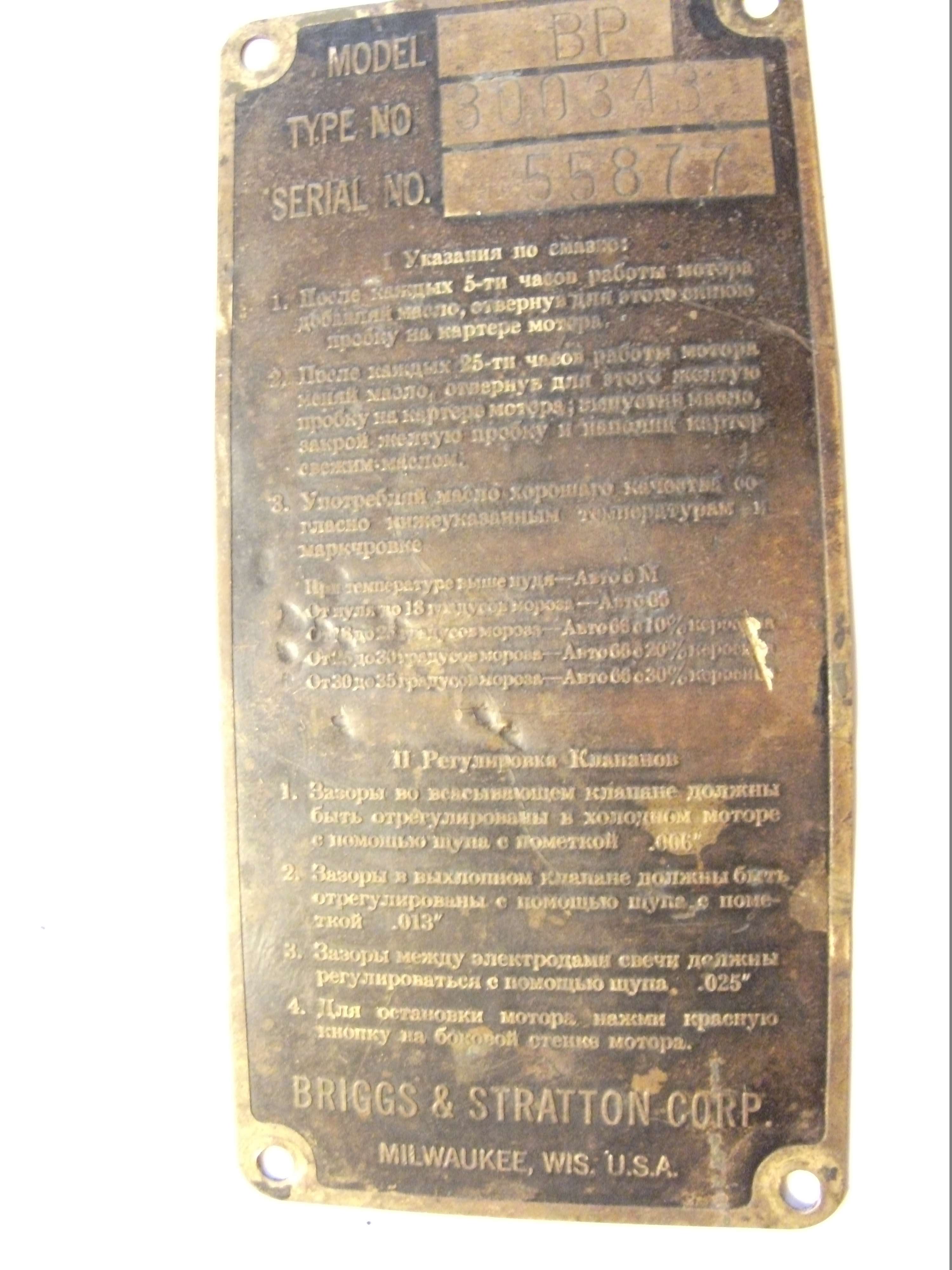

Вот шильдик очистил, почти вся инструкция по эксплуатации :D
сделан из латуни, текст сделан травлением

ЗилОк157 писал(а):стало быть, форкамерный, что вполне возможно
Вроде бы форкамерное зажигание появилось позже, где-то в 50-х. Я знаю только о ГАЗ-51Ф.
К тому же применение такой системы зажигания в маломощном двигателе слишком дорогое удовольствие даже сейчас.

Добавлено: 22 ноя 2018, 14:01
если свеча вкручивается не в саму камеру сгорания - это уже не классический вариант.
под свечёй 5-8мм полости + канал ещё 12мм
свеча М15Г , резьба~18мм,(ниразу не метрическая :( ) размер под ключ 26. гост 51 года , дата выпуска 2-57, кольца нет.
и в гугле их тоже нет
