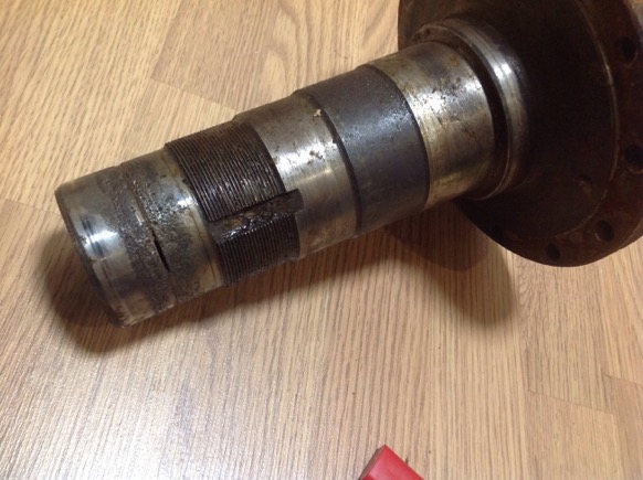

Проснулись . Хотел фото своей поставить ,домой волок ,кг 6. Теперь не буду.Опередили.
Простите если что не так сделал. Ноя же написал НАДО УТОЧНЯТЬ.
Re: Задний бампер куплю+разные мелочи...
Фото .Описание позже.

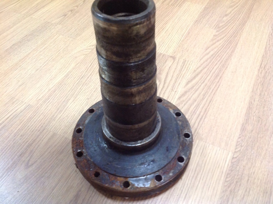

Она не будет держать воздух...через каверны будет травить в мост.
Нужна в таком состоянии

У меня не такие.
Видимо передние.
Павел С писал(а):У меня не такие.
Видимо передние.
Это не с 157го. Там цапфы все одинаковые,перед и зад.
Сообщение Павел С »
Видимо передние.
Во как, надо по 131 посмотреть, может от него.
Посмотрел, скорее всего это от 131. Там бирка висит 120-...... вот я и подумал, что может от 157.

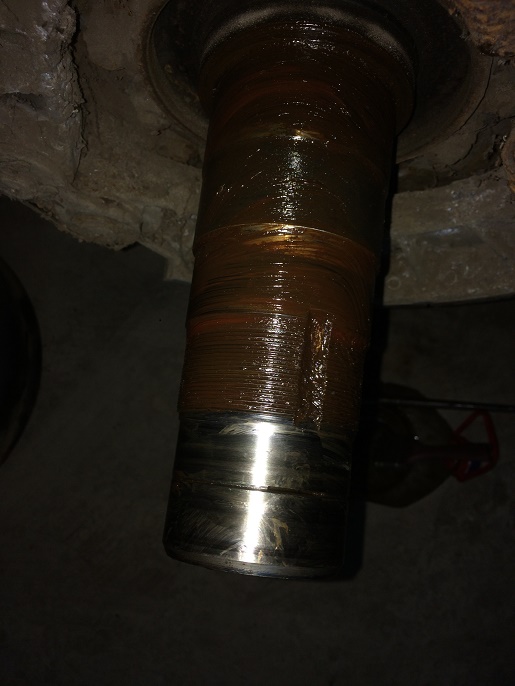

У 131-го подвод воздуха через полуоси. Это цапфа от 157-го.
На форуме и в интернете есть чертежи цапф переднего и задних мостов можете сравнить размеры с вашей.
Цапфа переднего моста отличается дополнительной втулкой.

А где подвод воздуха?Я не вижу проточки.

Grunbau писал(а):А где подвод воздуха?Я не вижу проточки.
Сальнк (муфта) подвода воздуха стоит снизу внутри цапфы.( Эта цапфа сразу с сальником.) и есть по моему отверстие для шланга на утолшении у основания.
У нас в гараже были и зилы 131,157 и газ 66 и урал 375 ещё. и камаз полноприводной. Но на бирке именно 120- хотя могла быть и пересортица..
Надо поточней посмотреть, а то я не пойму,на месте где пошибники должны,получается головка подвода воздуха?
