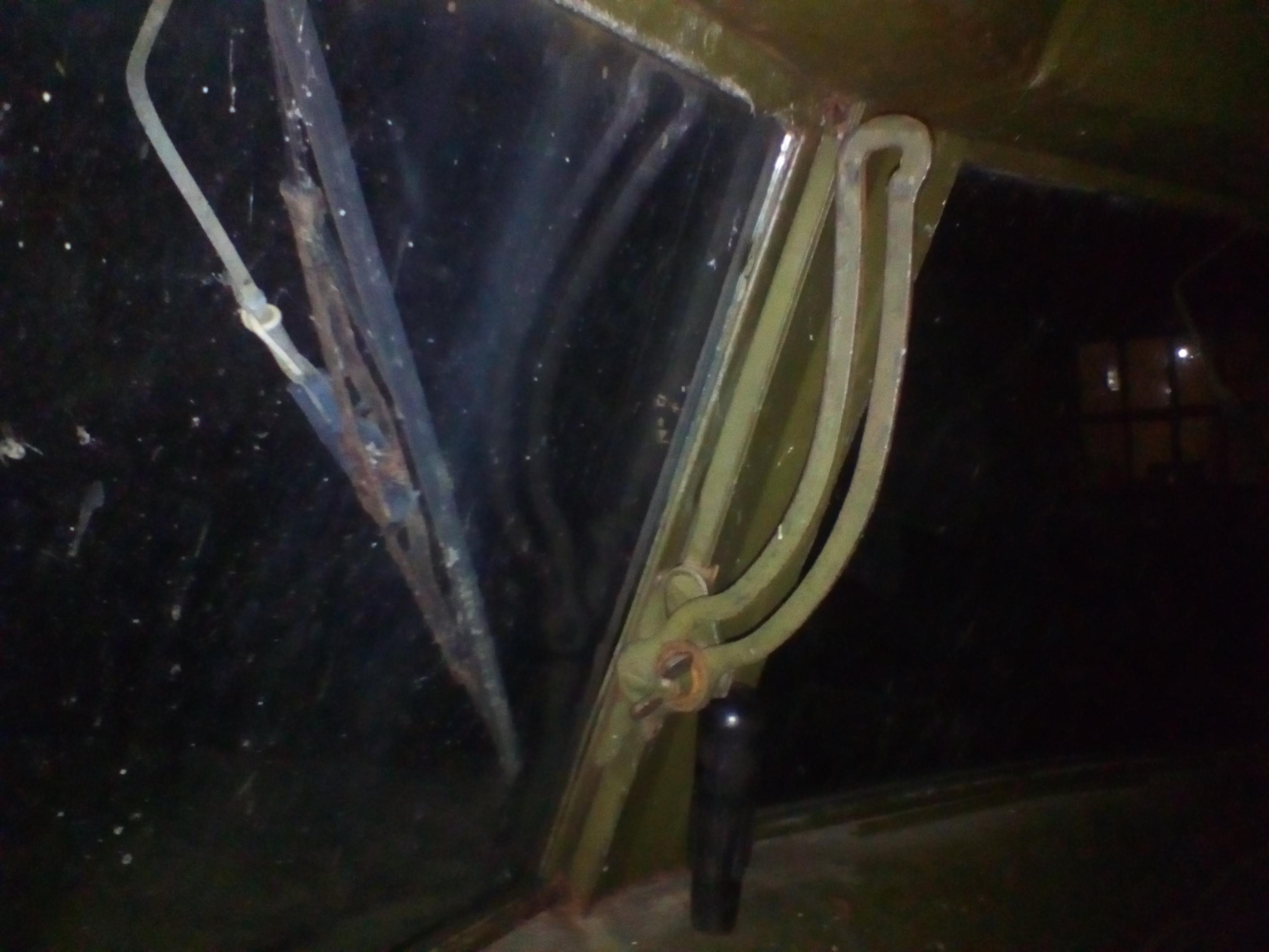

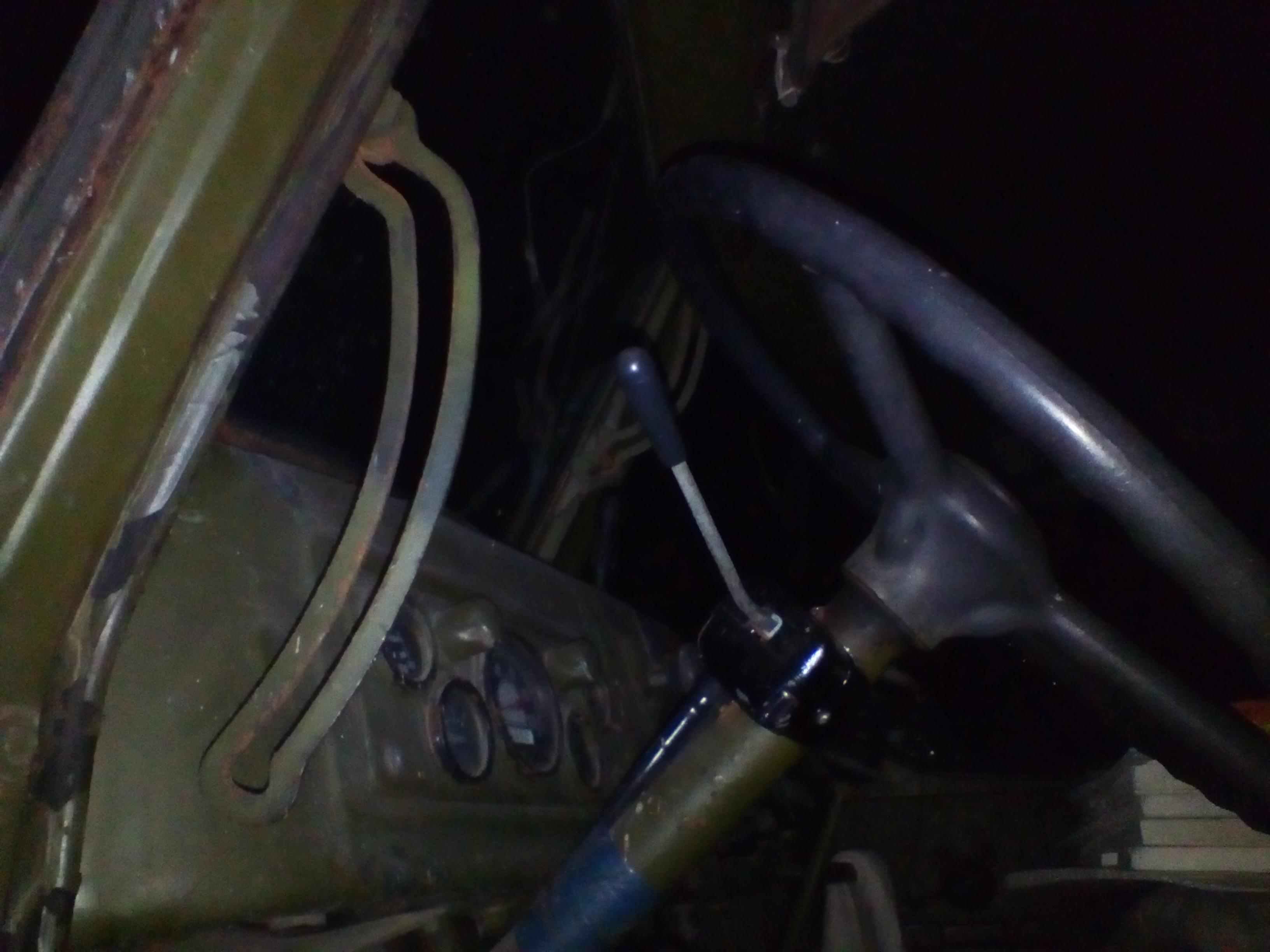

Пока не понял.. смущает кронштейн .. торчит ровно напротив переносицы пассажира сидящего посредине. Опасно однако.. да и окно не распахивается полностью, а лишь приоткрывается на четверть.. как через него плевать- стрелять не ясно пока)

Арк писал(а):Пока не понял.. смущает кронштейн .. торчит ровно напротив переносицы пассажира сидящего посредине. Опасно однако..
Эта направляющая короче, смотрит вверх.
Эта направляющая длиннее, смотрит вниз.
Арк писал(а):да и окно не распахивается полностью, а лишь приоткрывается на четверть.. как через него плевать- стрелять не ясно пока)
Плевать на капот - не самое правильное дело, в дверное окно как-то сподручнее будет, но рамка открываться должна почти до горизонтального положения. Нужно смотреть что не так... :?
Там, кстати, как мне кажется, кронштейны (правый, левый) имеют разные формы. Можно попробовать открывать с одной направляющей по очереди. Если посадочные места были выбраны правильно, то только попутаны как-то направляющие. В противном случае придётся довольствоваться тем как получилось... :hi:
