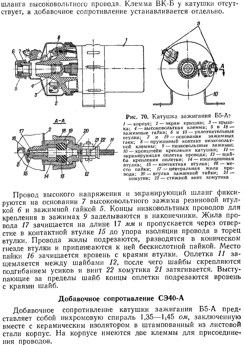

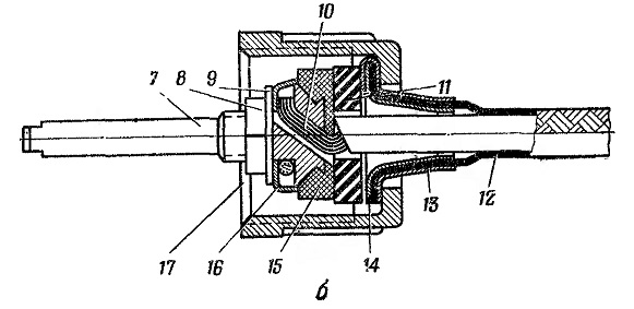

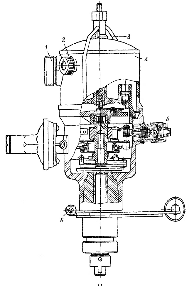

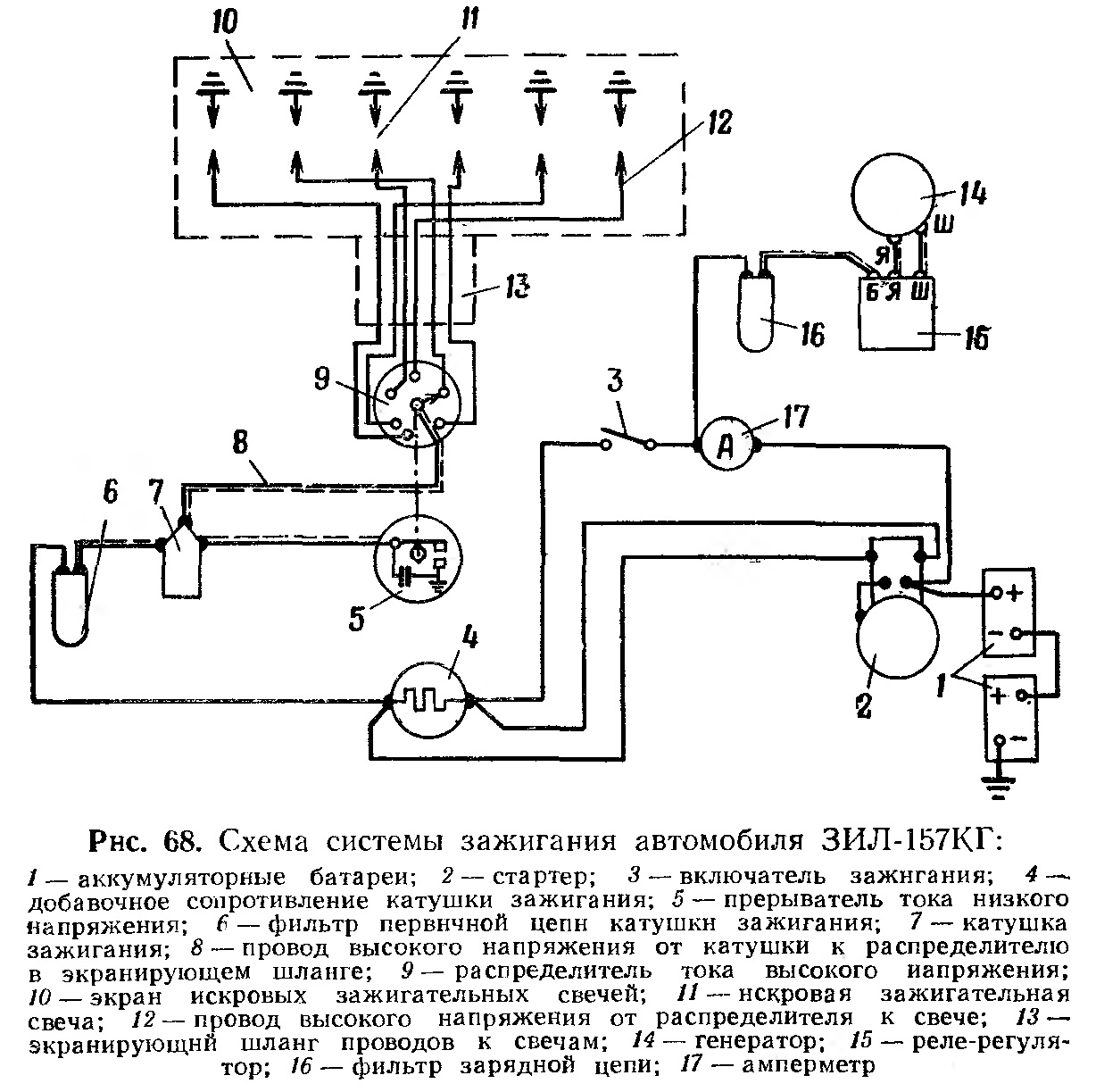

Из написанного есть предположение, что схема зажигания собрана не правильно, или неправильно подключены высоковольтные провода.
Предлагаю проверить соответствие деталей и схему подключения. Затем нужно проверить заделку высоковольтных проводов.
Схема зажигания 157КГ.jpg (377.43 КБ) 5818 просмотров
Катушка Б5-А.jpg (432.43 КБ) 5818 просмотров

Трамблер.
Р-51 рис а.jpg (148.45 КБ) 5818 просмотров

Re: помогите не могу завести
подключение
Р-51 рис б.jpg (47 КБ) 5818 просмотров

Закорочен вариатор (добавочное сопротивление) или фильтр помех ?
