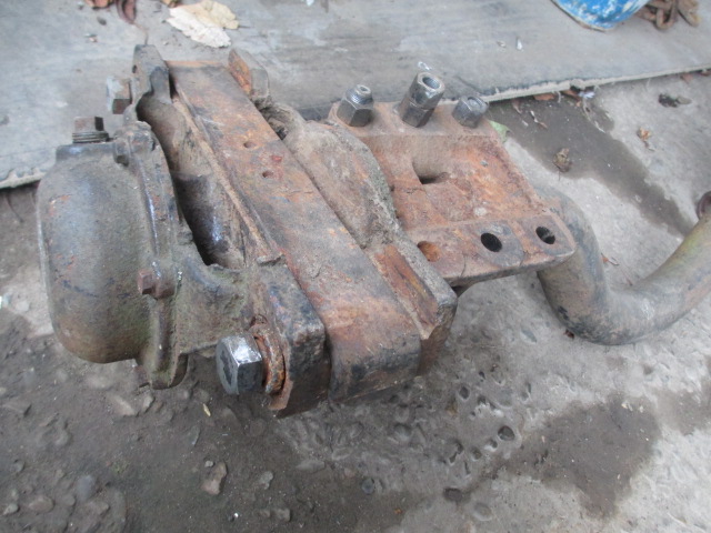

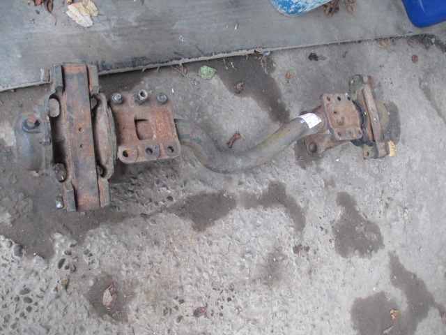

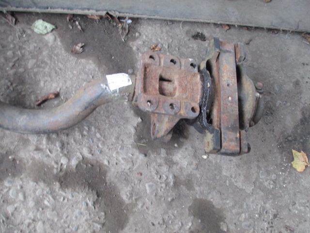

Да у меня была та же проблема вот тема viewtopic.php?f=4&t=1138 была выработка оси балансира , подогнал втулки под ось но со временем опять сорвало гайки , пришлось дотянуть и заварить , теперь купил ось (ЗИЛ прошол 2 тис км ) буду ставить , но пока руки не доходят , а надо до холодов и морозов енто забацатьMAVr-diesel писал(а):Ну как же, есть ещё причина.Grunbau писал(а):.Причина только в этом.Сталкивался не раз.Ставишь тяги свежие,машина идёт легко и ровно,руль можно отпускать по прямой.
На моём была раскручена гайка тележки балансира, резина была сожрата тоже, правда более всего на среднем мосту, и втулку тоже разбил палец.

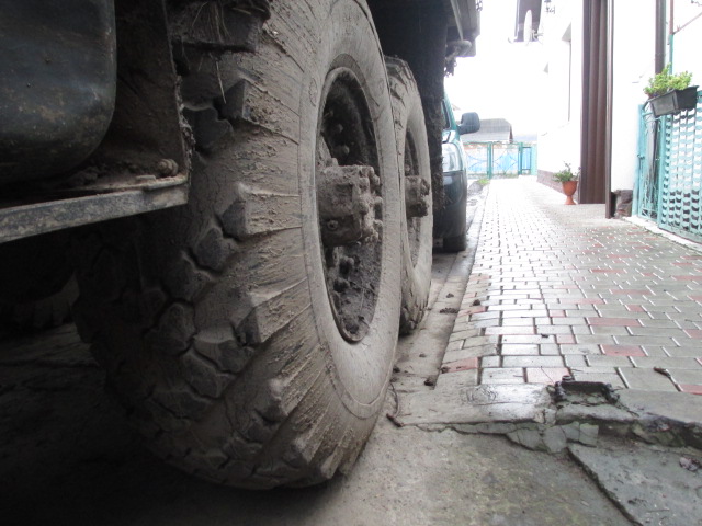

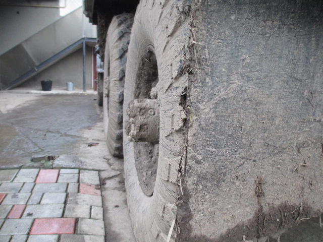

Вот такой разбег ( правда сзади стоят диски от ГАЗ-66)
- IMG_0260.JPG (126.76 КБ) 13051 просмотр
- IMG_0259.JPG (134.78 КБ) 13051 просмотр
- IMG_0258.JPG (118.12 КБ) 13051 просмотр

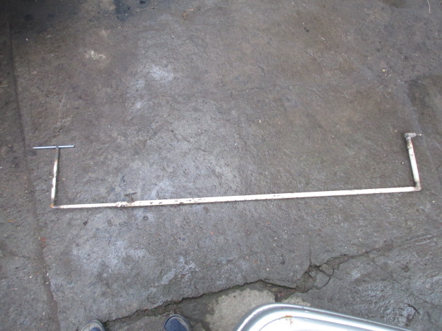

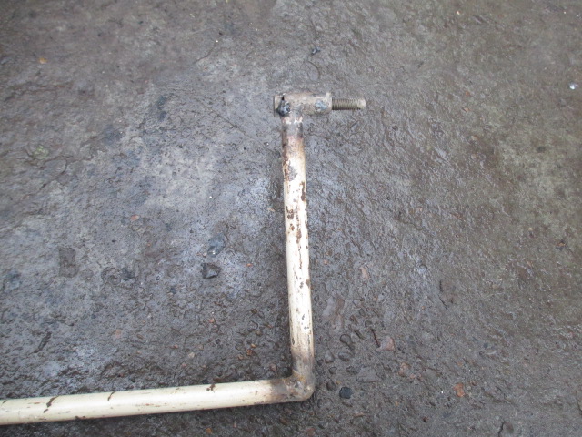

И моя кустарная линейка

Втулка балансира в меньшей степени влияет на мосты,они жестко не связанны с рессорами,в отличии от реактивных тяг.MAVr-diesel писал(а):Ну как же, есть ещё причина.Grunbau писал(а):.Причина только в этом.Сталкивался не раз.Ставишь тяги свежие,машина идёт легко и ровно,руль можно отпускать по прямой.

Итак шо то я накрутил поперечную тягу , хр .. знаєт как теперь тянет в лево и жрёт колесо с внутренней стороны .Теперь уже немогу вспомнить сколько раз куда закручивал и откручивал наконечник тяги .Может неправилно чегото мерял своей линейкой ??
Вопрос такой если с передком всьо нормально и не жрёт резину какая длинна тяги должна быть ? Мне кажетса что у всех должна быть одинаковая длинна ?? Или я не прав ? Может ли кто сказать ( залезть ) померять свои тяги? Как на фото ?А то незнаю шо уж и делать ? Помогите померяйте тяги кто может и кому не трудно .Как на фото от наконечника к наконечнику .
Заранее всем спасибо

В выходные померю. Но длина у всех разная. Иначе к чему регулировка?
Re: Неравномерный износ резины ... на передке
Коллега, промерить-то можно залезть, не проблема.. Только пустая эта затея, никакого толку от этого замера для Твоей конкретно машины не будет( Тяга регулируемая.. Пробуй ленейной своею нормально промерить ищё раз и вывести схождение 2-5 мм. Не забывай, что на наконечниках разный шаг резьбы.bikss писал(а):Помогите померяйте тяги кто может и кому не трудно .Как на фото от наконечника к наконечнику .
