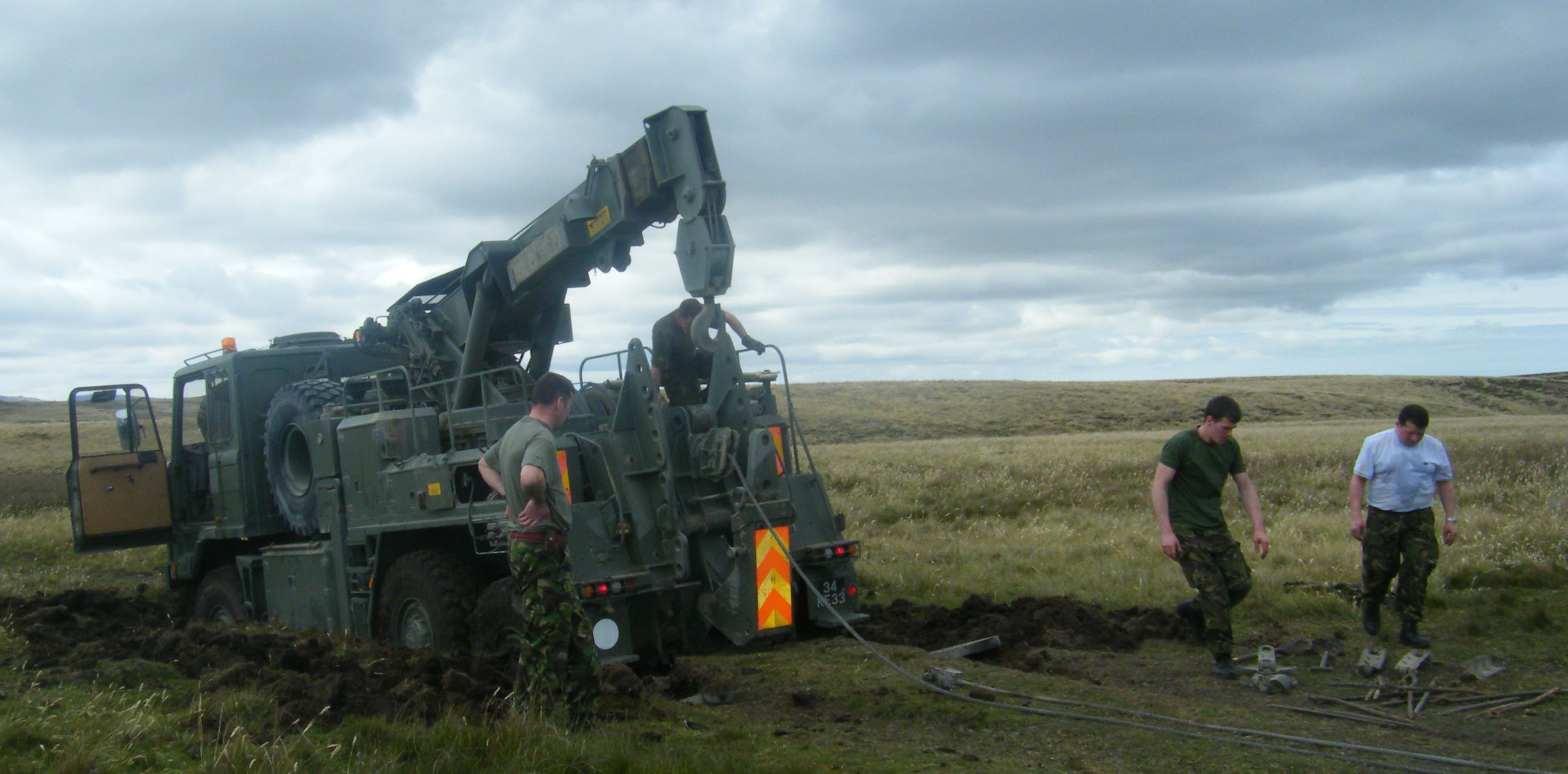

Но опять же, дешевизна исполнения изначально заложена в конструкцию. Не забываем, что мы эксплуатируем в народном хозяйстве военную машину, а на поле боя дорогая техника ни к чему. Делалось бы за бугром, то, думаю, что не баббитовые втулки стояли бы а роликовые подшипники. Да и на мостах, скорее всего, было бы такое крепление рессор, как на передке - в резиновых подушках (или как они там называются), но это была бы уже не наша техника, а что-то подобное
На фоне ЭТОГО стоит руки в боки зять бывшей жены. Где сделана фотка, не знаю, возможно в Англии, возможно в Германии. Но очень красноречиво... :rofl:
