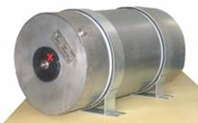

Молекулярные накопители энергии [1, 2, 3] относятся к классу симметричных двойнослойных суперконденсаторов биполярной конструкции в герметичном корпусе на основе активированных углей в связанном водном щелочном электролите. Они отличаются от обычных импульсных конденсаторов тем, что для пространственного разделения разноименных зарядов, создающих рабочее электрическое поле, используются не макроскопический диэлектрический слой между проводящими обкладками, а микроскопический поляризованный слой на границе поверхности раздела двух сред. Емкость молекулярного накопителя энергии обеспечивается использованием двойного электрического слоя на межфазной поверхности электрод-электролит. Он обладает высокими энерго-мощностными характеристиками для эффективного применения в качестве быстро заряжаемого импульсного источника тока с рабочим напряжением заряда до 500 В и практически неограниченным количеством циклов заряд-разряд. Молекулярные накопители энергии устойчивы к воздействию токов короткого замыкания, перенапряжений и переполюсовок, требуют малого времени заряда, имеют неограниченное количество циклов заряд – импульсный разряд.
Корпус молекулярного накопителя энергии имеет форму цилиндра, выполнен из коррозионностойкого металла, герметичен, вибро-ударопрочен, пожаро-взрывобезопасен, не содержит токсичных веществ, пространственное положение – произвольное, выводы “плюс” и “минус” изолированы от корпуса. Конструктивно представляет собой устройство, обладающее высокой (до 400 Ф) электрической емкостью, время заряда которого от аккумуляторных батарей системы электроснабжения машины составляет до 40 с, а отдаваемая мощность на порядок выше, чем у штатных батарей. Накопитель не требуют обслуживания при эксплуатации. Его срок службы сравним со сроком службы автомобиля и достигает 15 лет. Специальных требований по его установке не предъявляется. В соответствие с рисунком 1 представлен внешний вид молекулярного накопителя энергии МНЭ-120/28.
Рисунок 1 – Молекулярный накопитель энергии МНЭ-120/28

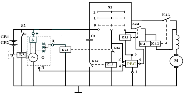

В соответствии с рисунком 2 представлена принципиальная электрическая схема системы электростартерного пуска автомобиля УРАЛ-4320-31 с энергоблоком, устанавливаемая на некоторую часть автомобилей, поставляемых в ВС Российской Федерации.
GB1 и GB2 – аккумуляторные батареи-модули; С1 – молекулярный накопитель энергии; М – электродвигатель стартера; G – генератор; S1 – выключатель стартера и приборов; К1.1 – обмотка контактора (реле включения молекулярного накопителя энергии) и его контакты К1.2; К2.1 – обмотка управляющего реле и его контакты К2.2; К3.1 – обмотка реле стартера и его контакты К3.2.; К4.1 и К4.2 – обмотки тягового реле стартера и его контакты К4.3; К5 – выключатель аккумуляторных батарей; S2 – кнопка выключения аккумуляторных батарей для дистанционного управления выключателем аккумуляторных батарей;
РБС – реле блокировки стартера и его выводы: 1, 2,3,3,4,6
Рисунок 2 – Принципиальная электрическая схема системы
электростартерного пуска с энергоблоком автомобиля УРАЛ-4320-31
Энергоблок работает при пуске двигателя следующим образом.
Первый этап. После включения выключателя К5 и выключателя стартера и приборов S1 в положение 1 напряжение от батарей GB1 и GB2 подается через замкнутые контакты К2.2 управляющего реле на обмотку контактора К1.1, которая замыкает его контакты К1.2. Молекулярный накопитель энергии С1 автоматически подключается параллельно батареям, после чего заряжается от аккумуляторных батарей до напряжения равного их напряжению.
Второй этап. Для осуществления пуска двигателя выключатель S1 включается в положение 2, напряжение подается на обмотку реле стартера К3.1, контакты К3.2 которого замыкаются и подают напряжение на обмотки тягового реле стартера К4.1 и К4.2. Контакты К4.3 тягового реле замыкаются и подключают электродвигатель стартера М к батареям и молекулярному накопителю. Таким образом, при электростартерном пуске двигателя его коленчатый вал вращается от энергии молекулярного накопителя энергии и аккумуляторных батарей.
Третий этап. После пуска двигателя генератор G начинает вырабатывать электрическую энергию. Постоянное напряжение с вывода Д подается на обмотку управляющего реле К2.1 и она размыкает контакты К2.2, разрывая электрическую цепь обмотки контактора К1.1. Контакты контактора К1.2 размыкаются и молекулярный накопитель энергии автоматически отключается от бортовой сети автомобиля до следующего пуска двигателя. В то же время переменное синусоидальное напряжение с вывода «Л» генератора подается на реле блокировки стартера и он также отключается от бортовой сети.

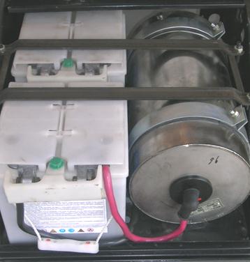

Для улучшения электостартерного пуска двигателя при низких температурах на автомобиль устанавливается энергоблок, состоящий из молекулярного накопителя энергии, двух последовательно соединённых батарей-модулей 6ТСТС-100А и коммутирующей аппаратуры. Молекулярный накопитель энергии подключается параллельно к батареям только при пуске двигателя, а после его пуска автоматически отключается. Аккумуляторные батареи заряжают молекулярный накопитель энергии перед пуском (время заряда до 40 с). При неработающем генераторе автомобиля все приемники электрической энергии запитаны от аккумуляторных батарей. Энергоблок на базе молекулярного накопителя энергии МНЭ-100/28БМ и батарей 6ТСТС-100А, представлен на рисунке 3. Установка и подключение энергоблока из батарей-модулей 6ТСТС-100А и молекулярного накопителя энергии к бортовой сети автомобиля УРАЛ-4320-31 представлены на рисунке 4.
Рисунок 3 – Установка энергоблока на автомобиле УРАЛ-4320-31 (вариант): две батареи 6ТСТС-100А и молекулярный накопитель энергии МНЭ-120/28БМ
