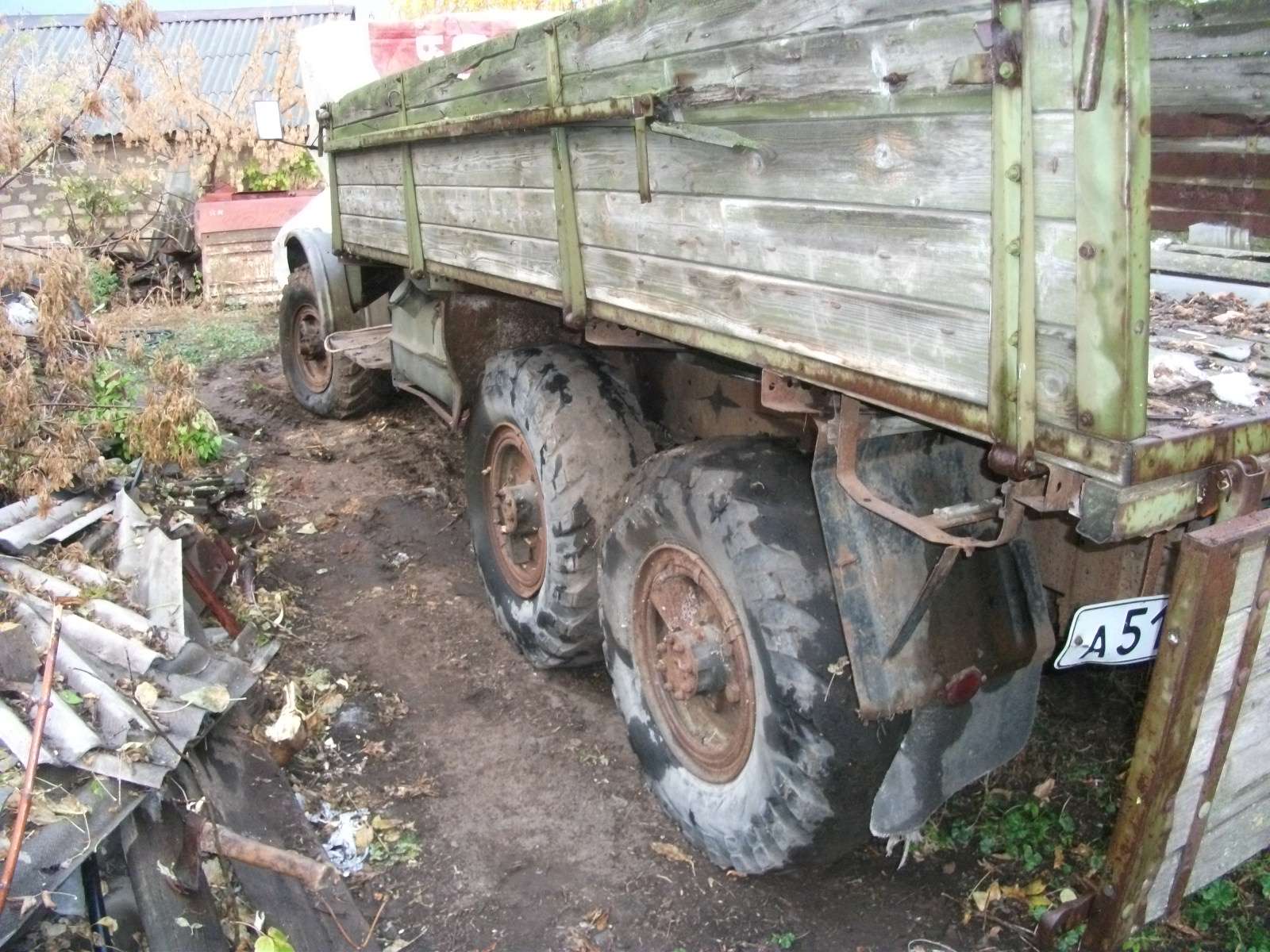

Денис Ш.А писал(а):Восстанавливаю на полном серьезе.Тему заведу только попозжа немного :) Зилка убитый но восстановлению подлежит,во всяком случае не гнилой,так мятый маленько,но поправимо,борт сгнил напрочь,в кабине фиг поймешь чего.Резина глаже попки младенца :) течет весь по патрубкам и из помпы. :?
