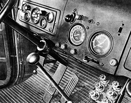

В качестве теста скачал картинку с интернета и прилепил к сообщению.
Если картинка пролезет, хочу обратить внимание на коврик в кабине. Тут я спрашивал про его начилие у кого-нибудь из присутствующих, но все молчали. Коврик решил сделать самостоятельно, путем раскроя старой кабины, а именно вырезания пола. Срежу стойки и все, что могло бы мешать в стесненном пространстве, а далее возьму плотный лист резины и буду кроить. В результате получу выкройку ковра. Ее отдам в мастерскую, которая занимается изготовлением ковриков, там они все сделают красиво.
Вот такой план

Коллега, я надеюсь, что это, наконец-то, долгожданное фото именно Вашего аппарата.. пусть и в монохроме.. или литография-гравюра, что-ль какая? Неужели дождалась общественность? ;) Решили открыть завесу таинства.

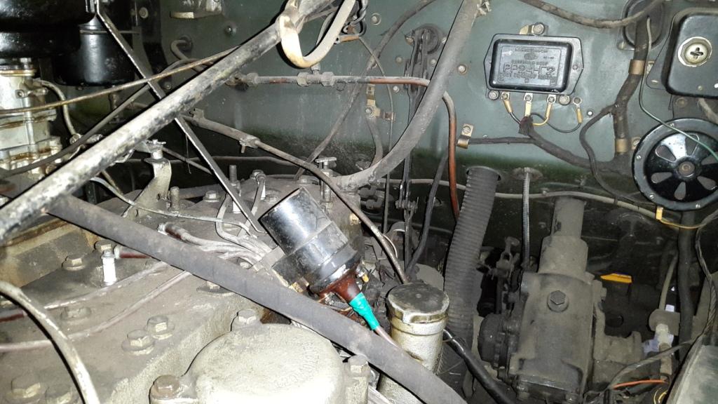

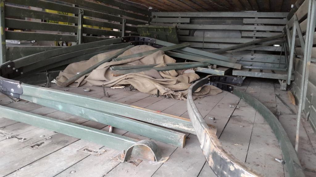

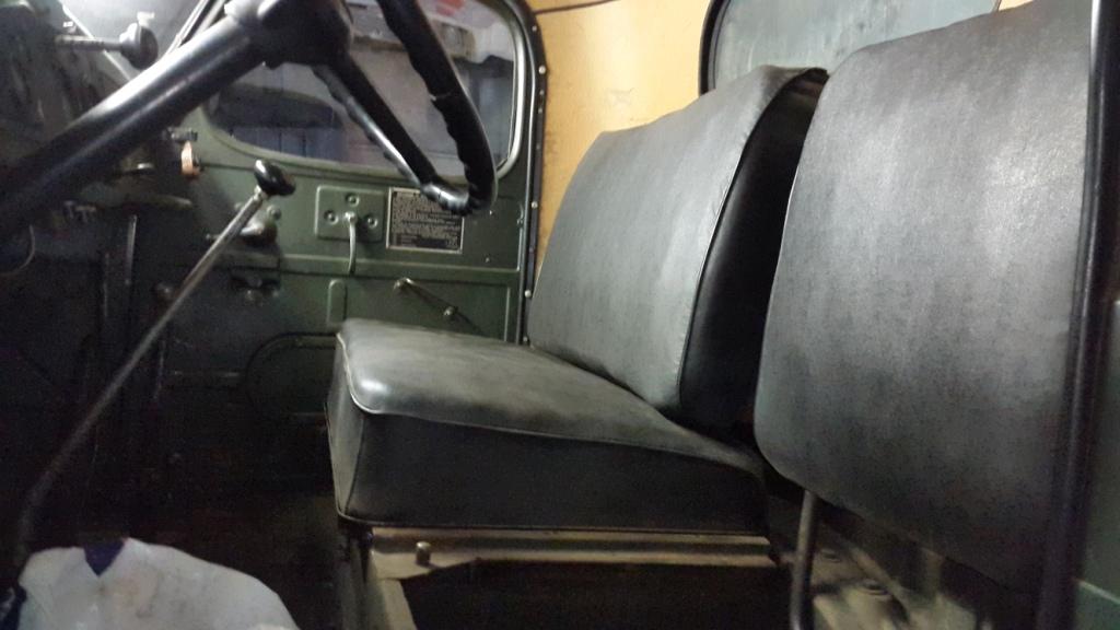

Попробую залить фотокарточки

Судя по фото, машина в отличной сохранности.. Не забудь, как можно бстрее заменить картридж в масяном фильтре.. Иначе, забьёт трухой от сгнившего картона каналы и сетку заборника,- упорешь мотор! Однозначно, протяжка ГБЦ.

Спасибо! А центрифуга от КД встает без переделок на этот мотор? Или фильтр менять раз в год и не заниматься ерундой? У меня есть 4 новых бумажных фильтра и центрифуга.

наконец то я увидел оригинальный кабельный и магистральный план :good:
а что за провод на трубке отопителя?
