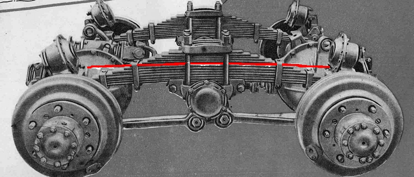

У меня противоположный вопрос, ну вопрос не вопрос а так размышление.
Как бы смягчить задние рессоры, возить пустую будку с семью пассажирами всё же жесковато.
В пассажирском исполнении и под перевозку личного состава и у грузового -всегда шли одни и те же рессоры ?
И если 1 лист коренной убрать- остальные справятся с нагрузкой ли , теоретически - вроде бы должны справится.
что то хода помягче захотелось.
да и передние тоже...
ну то что перебрать почистить смазать - это само собой.
кстати, передние аммортизаторы , как они стоят, свою роль выполняют на 5%, сдаётся мне, их туда воткнули из за того что они там должны быть и всё.
правый ещё можно переставить как надо , а вот с левым придётся подумать...
Re: Разное (актуальные отступления по трансмиссии из разных
Добавлено: 15 май 2017, 20:30

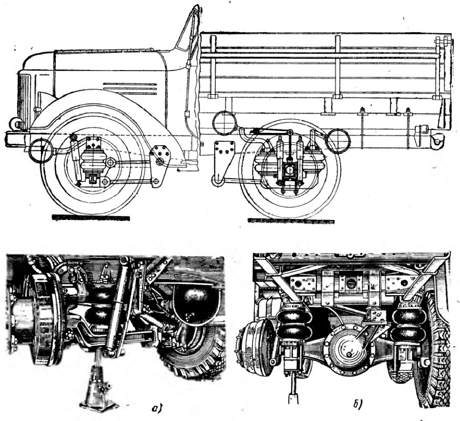

Привет Всем.Меня тут посетила мысль.А что если на зеднюю телешку добавить пневмоподушки.Вроде как так их обзывают.Я так думаю это хорошая помощ рессорам,и езда будет комфортней.Кто что на это скажет.Хотя сделать реально.Я прикидывал должно получится.
Добавлено: 15 май 2017, 23:33
MAVr-diesel писал(а): Как бы смягчить задние рессоры
Мысли вслух:Убрать один коренной,а в верхнюю часть рессоры поставить два коренных так,чтобы их концы имели некоторый зазор до верха "уха"моста.Получается своего рода подрессорник.В пределах зазора работают два нижних коренных,при увеличении нагрузки зазор выбирается и начинают работать два верхних коренных листа.(У меня когда "Волга"была,так делал - только один лист клал)Но при этом придётся повернуть опорные диски и цапфы(средний мост верёд,а задний назад),дабы не мешали тормозные камеры и чтобы вывести трубки подкачки из опасной зоны.Это просто первое,что пришло в голову - без практических прикидок;нужно всё на месте смотреть - может и нереально...
пашаком123456 писал(а):А что если на зеднюю телешку добавить пневмоподушки.
А попытки уже были,правда на 164м...

Итого, внутри уха моста сколько коренных листов будет? Поясни..
Добавлено: 16 май 2017, 00:36
Два.А верхние листы -над ухом и при нагрузке ложатся на него сверху.Либо другой вариант - увеличить высоту уха,чтобы в нём были все четыре листа с зазором между парами.Короче,ХЗ,по месту смотреть надо...
