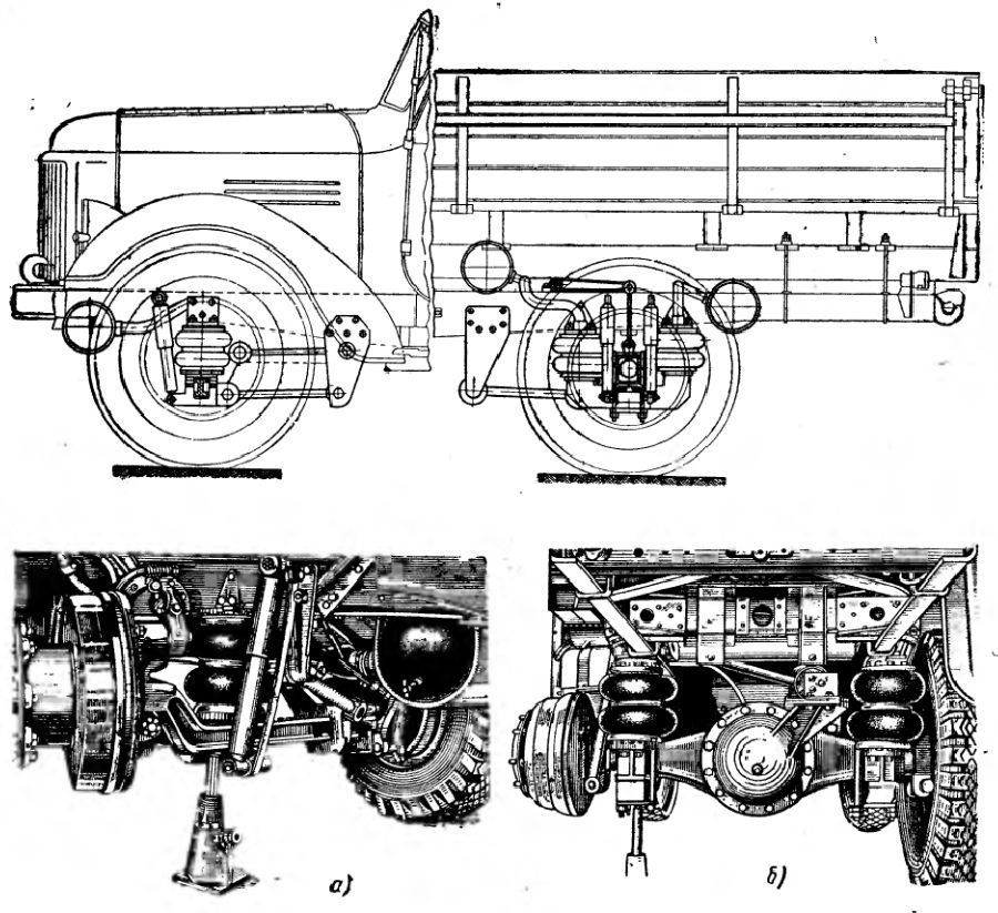

Привет Всем.Меня тут посетила мысль.А что если на зеднюю телешку добавить пневмоподушки.Вроде как так их обзывают.Я так думаю это хорошая помощ рессорам,и езда будет комфортней.Кто что на это скажет.Хотя сделать реально.Я прикидывал должно получится.

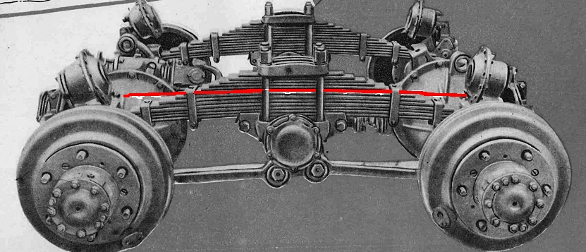

MAVr-diesel писал(а): Как бы смягчить задние рессоры
Мысли вслух:Убрать один коренной,а в верхнюю часть рессоры поставить два коренных так,чтобы их концы имели некоторый зазор до верха "уха"моста.Получается своего рода подрессорник.В пределах зазора работают два нижних коренных,при увеличении нагрузки зазор выбирается и начинают работать два верхних коренных листа.(У меня когда "Волга"была,так делал - только один лист клал)Но при этом придётся повернуть опорные диски и цапфы(средний мост верёд,а задний назад),дабы не мешали тормозные камеры и чтобы вывести трубки подкачки из опасной зоны.Это просто первое,что пришло в голову - без практических прикидок;нужно всё на месте смотреть - может и нереально...
пашаком123456 писал(а):А что если на зеднюю телешку добавить пневмоподушки.
А попытки уже были,правда на 164м...
Re: Разное (актуальные отступления по трансмиссии из разных
Итого, внутри уха моста сколько коренных листов будет? Поясни..
Два.А верхние листы -над ухом и при нагрузке ложатся на него сверху.Либо другой вариант - увеличить высоту уха,чтобы в нём были все четыре листа с зазором между парами.Короче,ХЗ,по месту смотреть надо...
