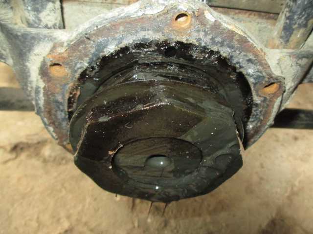

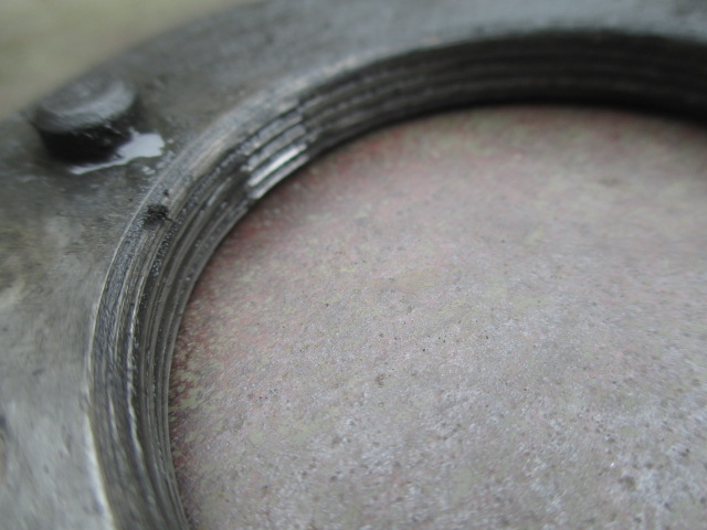

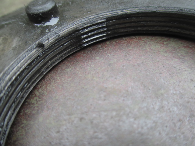

Да , неудержался хоть и воскресеньэ короче гайка попустилась , хлипкая очень,и пришол ей триндец, от чего подходит гайка ? Думал от ступицы ?? Нет великовата , может от 131 подходит? Пробовал дотянуть нормальной гайкой , немогу !! Может надо поддонкратить?? Буду рад любым советамSerg писал(а):Вы первый хозяин зила? или до вас его уже кто то эксплуатировал? Если не первый, то возможно что на одной стороне меняли втулки, а на второй нет. либо гайка была ослаблена, поэтому втулки разбило
С уважениэм Николай

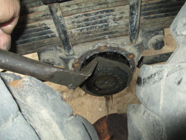

Re: Размер балансирных втулок
Фото

С гайкой ситуация прояснилась - нужно искать замену.
Ну, а с втулками что??
Да и с резьбой на балансире как дела обстоят??
