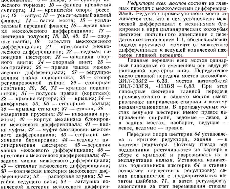

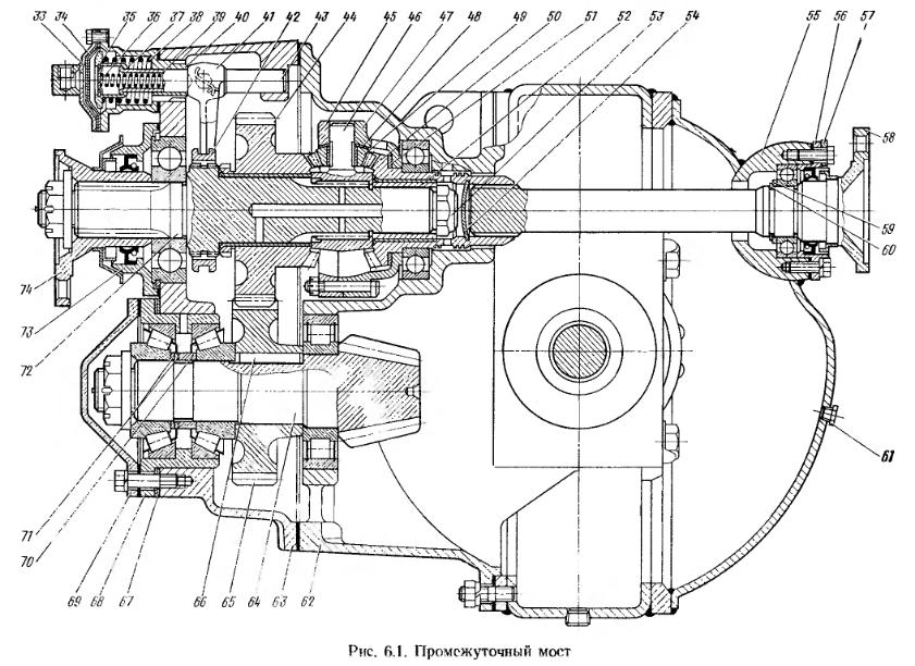

А вот так в 133-ем.
Промежуточный мост 133Г2.JPG (112.45 КБ) 12186 просмотров
Интересное выделил красненьким.
Промежуточный мост 133Г2...JPG (180.08 КБ) 12186 просмотров

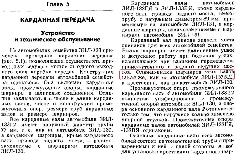

Что примечательно. Все карданы свои, а от промежуточного на задний от 157-го со всеми сопутствующими...

Ну, вот когда читал книгу подряд, то видел, что задний кардан от 157-го. Сейчас смотрел, смотрел, но так и не нашёл ничего, кроме этого:
кардан 133.JPG (222.35 КБ) 12146 просмотров
По памяти помню, что было написано: кардан на задний мост 133-их взят со 157-го задний полностью в сборе.
Как-то так…

Я в этой книге про Г1 практически ничего не видел. Схема есть для Г2. Возможно, они ничем не отличаются...
Re: От 131 на 157?
chopper писал(а):Насколько мне известно, и у шишиги, и у 157, и у 131, и на урале, и на увазике - раздатка "жёстко" передаёт усилие на мосты. Никаких дифференциалов там не видел. (ничего не скажу про всякие шнивы с унимогами - не ковырял их...) У 131 - то, что мы называем "поросёнком" - совмещено с редуктором среднего моста и называется "проходной вал". Т.е. у него кинематическая схема даже "жёстче", чем у 157. У нас за счёт лишнего кардана у среднего и заднего моста есть хоть какой-то "люфт", а у 131 - вообще нет.
Вот по этой причине на задней тележке на асфальте резина "улетает" через 3000 км. Плюс, ко всему прочему, повышенный расход бензина тут тоже заложен конструктивно. На грунтовке, а уж тем более на бездорожье, отсутствие меж осевых дифов не так заметно из-за более лёгкого проскальзывания колёс, жёстко связанных одной кинематикой.
Если бы я и заморачивался по этому поводу, то всё же стал смотреть в сторону задней тележки от 133Г2. Плюсы, как говорится, на лице: наличие меж осевого дифа значительно облегчает перемещение по твёрдым покрытиям со всеми вытекающими, попутно устраняются лишние железяки в виде кардана и "поросёнка", на освободившееся место на раздатке можно "приколхозить", например, дополнительный компрессор и повысить, т.о. общую безопасность при затяжных спусках или даже просто при буксировке и так далее и тому подобное. Но при всех плюсах есть и минусы (для меня, по крайней мере). Найти сейчас тележку от 133Г2 в добром здравии, скорее всего не реально. Плюс на передок желательно решить вопрос положительно, а как? Подойдёт ли задний мост как донор - не известно. По шлицам, опять же вопрос - встанут наши полуоси или как?? В шишигинские мосты всё наше на ура встаёт, а сюда - больше вопросов, чем ответов. Но как заманчиво всё выглядит в теории!!!
