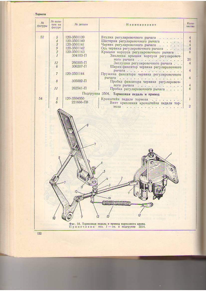

Re: куплю распределитель тормозов
А разве на БТР не такой Кран тормозной был????
- Сканировать10134.JPG (128.63 КБ) 10568 просмотров

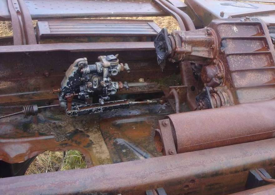

У меня такой тормозной кран:
