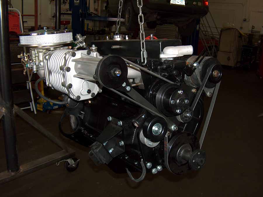

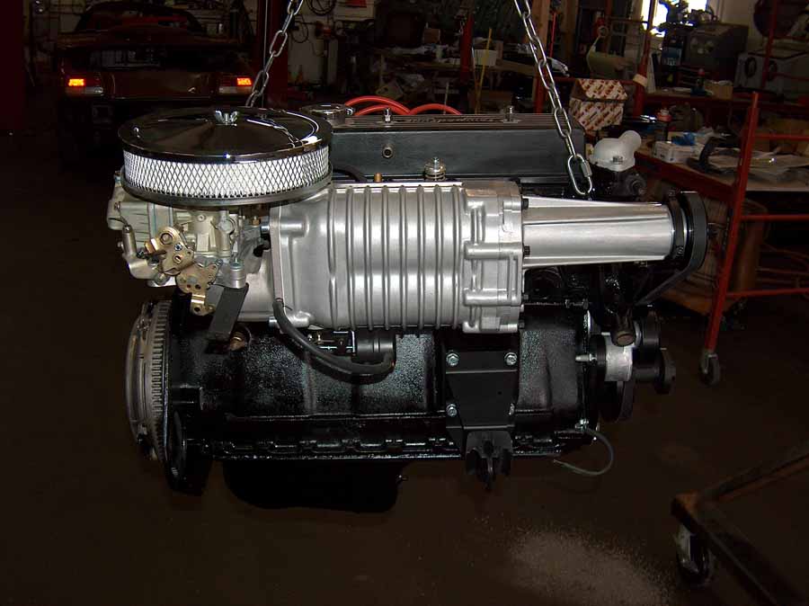

Немного не по теме, но то же интересная картинка
stonesflower писал(а):Немного не по теме, но то же интересная картинка
В Американском стиле,роторный нагнетатель установлен, у нас применялся на дизелях ЯМЗ 200.
Здорово поднимает мощность двигателя.

Ну это Англия, Триумф , а про ЯМЗ по-подробней можно, где посмотреть?
stonesflower писал(а):Ну это Англия, Триумф , а про ЯМЗ по-подробней можно, где посмотреть?
Устанавливались на Маз-200, мотор правильно назывался ЯАЗ-204
