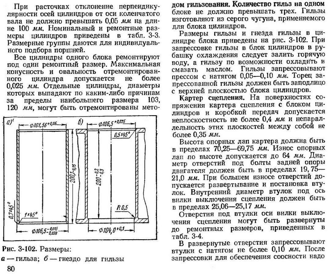

По вопросу гильзования и установки в блоки ЗиЛ-157 поршней диаметром 108 мм.:
Сканы из книги "Автомобили ЗиЛ. Часть 1." 1970 г.
страница 79
страница 79
стр. 79 Автомобили ЗиЛ.jpg (224.58 КБ) 11092 просмотра
страница 80
страница 80
стр. 80 Автомобили ЗиЛ.jpg (440.45 КБ) 11092 просмотра

Из чего следует - ураловской поршневой быть не может...
поршневая на 108 (ураловская)
