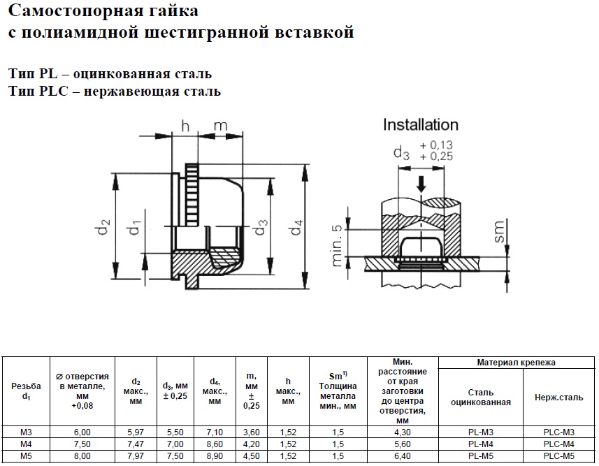

vadim писал(а): 27 окт 2024, 16:54 Вопрос в следующем, люк в кабине над коробкой передач, крепится болтами, соотвественно они вкручиваются..
Как называется правильно (заклепанная гайка в полу кабины?) Несколько отпали. а как искать в инете незная названия....? Кто-то может ответить.
В интернете проще искать по "Запрессовочный крепёж" или "Запрессовочные гайки".
Родная гайка вставляется в отверстие со скосом. Не очень технологично и не популярно.
Проще поискать 3апрессовочные гайки типа S, SS, H
Гайки S.jpg (271.82 КБ) 51576 просмотров
Гайки PL.jpg (127.48 КБ) 51576 просмотров

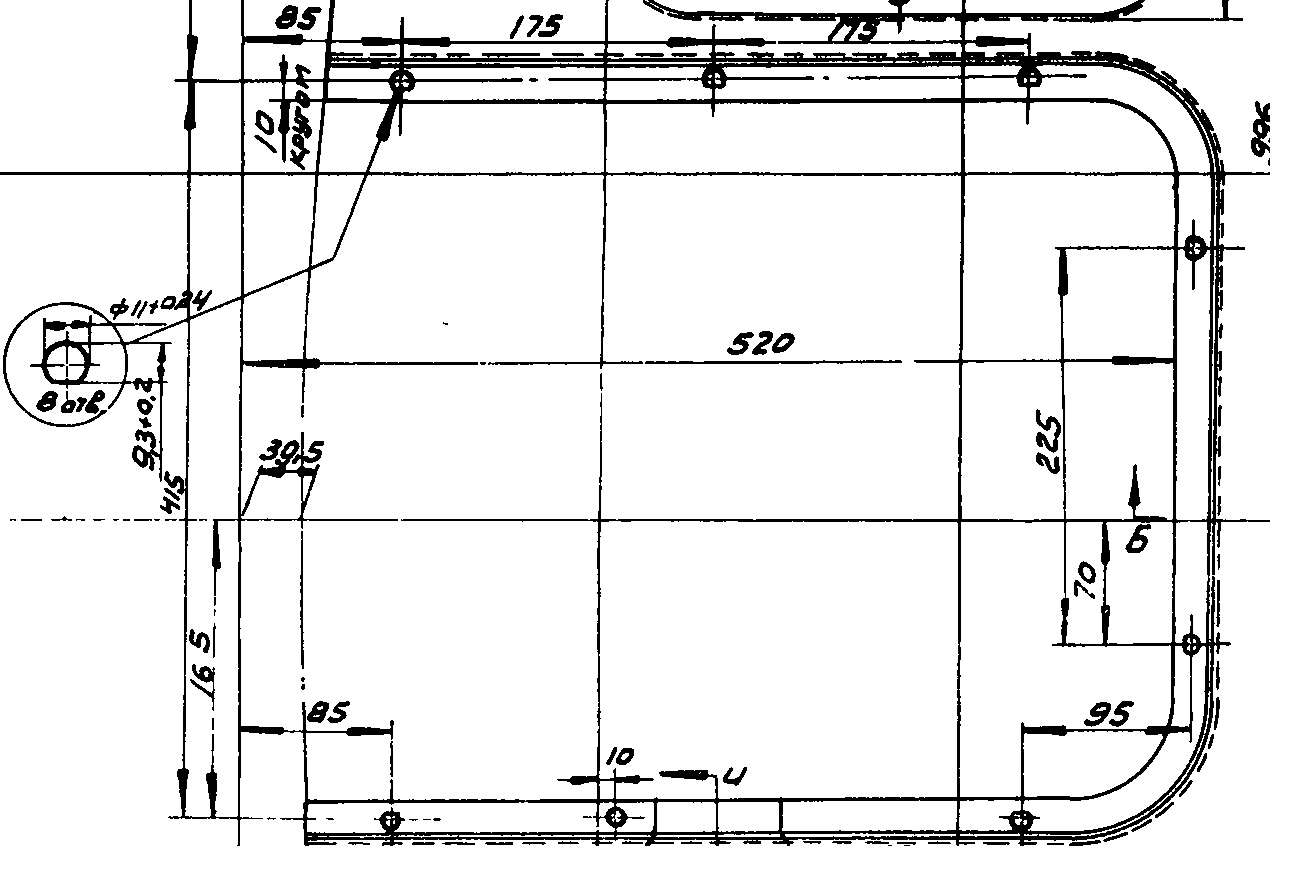

Отверстия под гайки d11 мм. Чертеж полика кабины есть в III томе альбома рабочих чертежей ЗИЛ 164, стр 85.
Отверстия в крышке d10мм, стр 93.
пол кабины.jpg (201.66 КБ) 51576 просмотров
