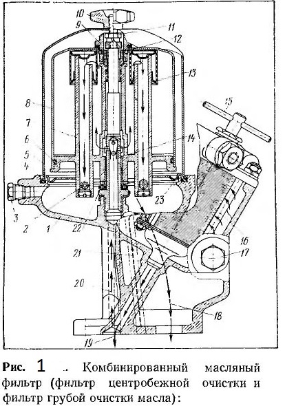

Сейчас с ходу не найду. Когда возился с двигателем находил статью 196х-197x годов на тему перехода полнопоточные фильтры ЗИЛ. Среди прочего там была табличка с характеристиками для ЗИЛ 157 и для ЗИЛ 130/131. С ходу на форуме ЗИЛ 131 нашел в
https://zil131.net/zil/1158
С третьего квартала 1967 г, на двигатели ЗИЛ-130 и ЗИЛ-131 устанавливают масля­ный фильтр новой конструкции (без фильтра грубой очистки), который представляет собой полнопоточный фильтр центробежной очистки масла с реактивным приводом

Ну так я понял что центрифуга то крутится…Зачем весь этот огород городить? Долго крутятся и гремят центрифуги которые забиты грязью , за счёт лишней массы.Это давно известно, если ее стало слышно после остановки мотора , пора чистить.
Снять колпак и ждать что тебя не зальёт маслом? Чтобы чистить центрифугу,надо ездить каждый день,сжигать тонны бензина, выполнять работу. Там на колпаке приклеена бумага красная, и на ней указана периодичность обслуживания центрифуги.
Какой пробег у Вас годовой?Достаточно раз в год при замене масла почистить,и это при условии,что машина выезжает каждый день на трассу.
