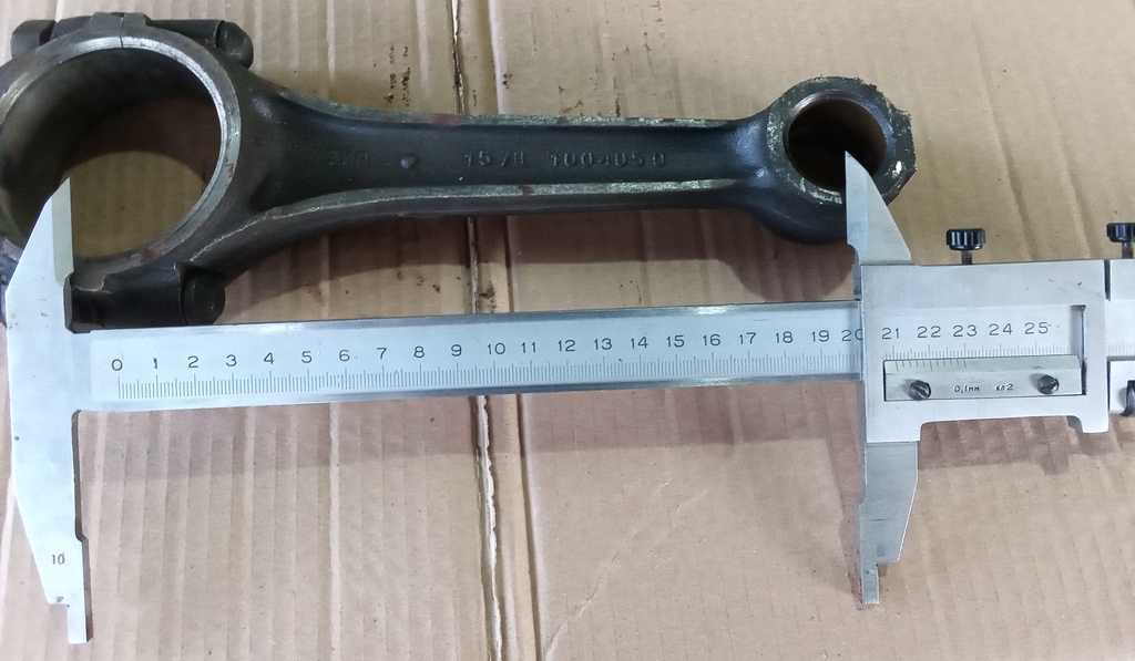

Есть у меня шатуны от "Д",завтра постараюсь не забыть измерить,правда не совсем точно - штангеля большого нет,придётся рулеткой...

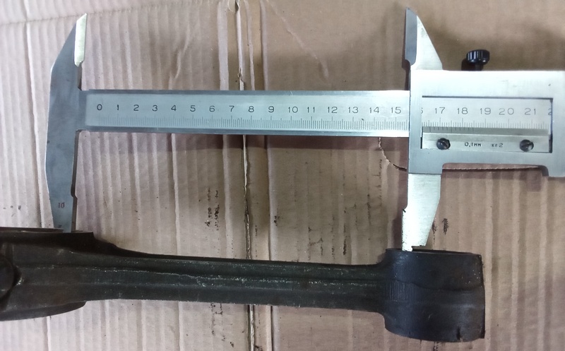

Чтобы б/м точно измерить можно между отверстиями измерить максимальное-минимальное расстояние, а валы и палец вычтем/учтём. Износ чтоб прикинуть опять-таки. Хотя, огромное спасибо! )))
Минимальное тут одназначно: 165,5
Шатунная шейка 62
Палец 28
Итого 165,5 + 31 + 14 = 210,5 )))
Огромное спасибо, камрад!!
