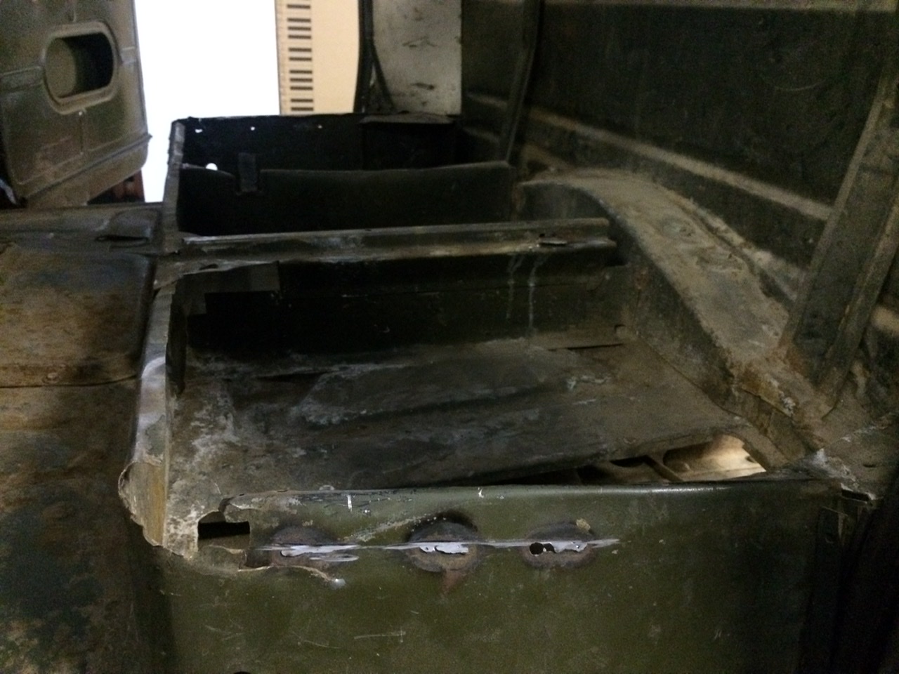

Всем доброго времени суток!
Сегодня занимался кабиной, убрал все лишнее, «заколхоженное»
Открылась вот такая картина🤦‍♂️
Буду думать, или заваривать, или целиком подиум поменять…

Сообщение Константин67 »
Мамонтёнок,если решишь менять весь подиум,сначало заккрепи пол,с сохранением его профиля.Я с наружной стороны приварил полосу 4см,как ребро жескости.Подиум,вернее ящик под вод.сиденьем убрал полностью.Доступ к АКБ закрыл крышкой,на которую установил сиденье с микроавтобуса.Кабина стала более гермитична.

Мамонтёнок писал(а): 20 фев 2022, 17:56 Буду думать, или заваривать, или целиком подиум поменять…
Можно попасть на незаконное изменение конструкции ТС. По нынешним временам лучше восстановить.

Сообщение Мамонтёнок »
Кабину разберу полностью, и определюсь с вариантом, или восстановление или замена

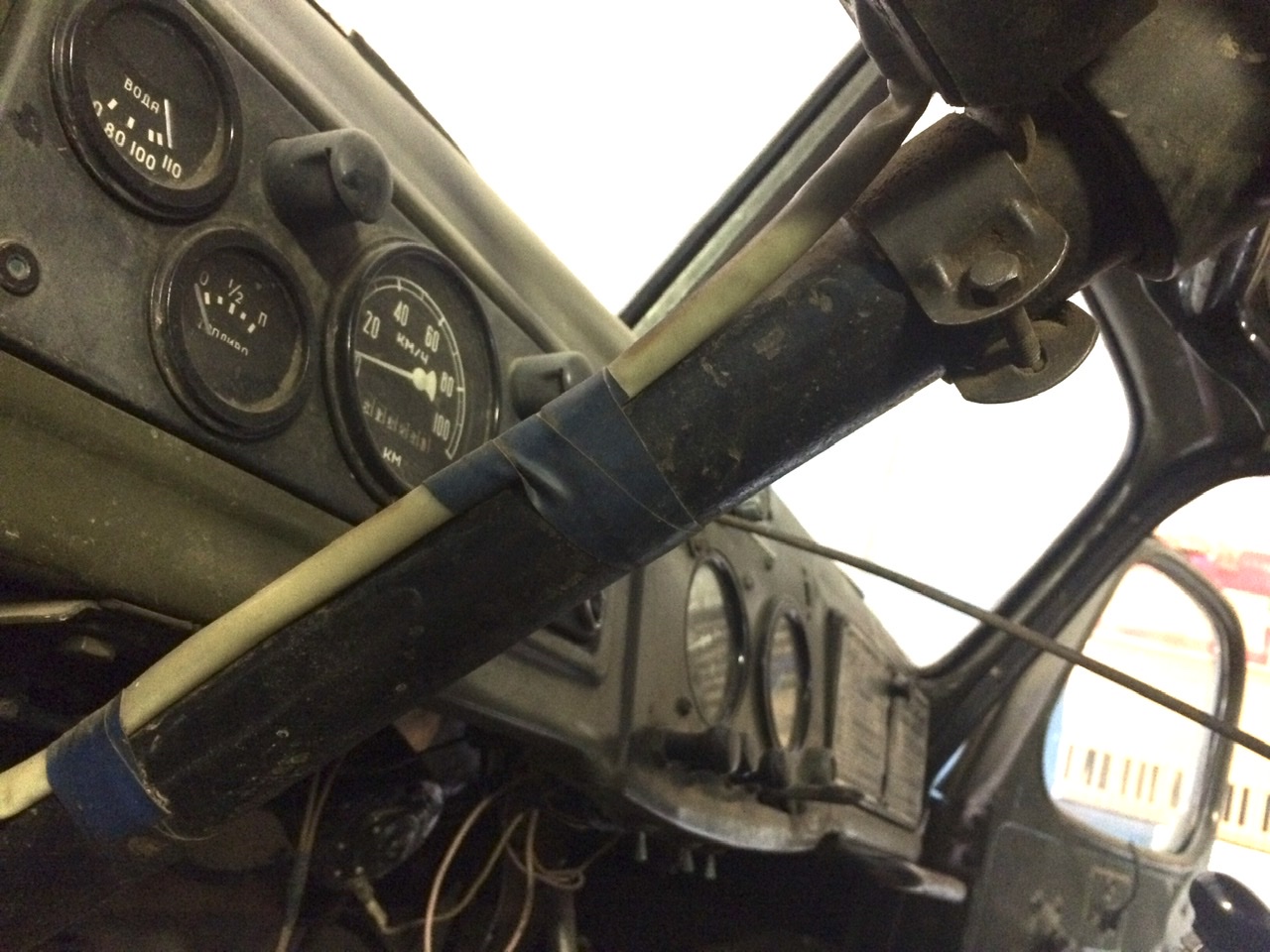

Кто подскажет: Хомут (держит подрулевой переключатель поворотов) под рулевым колесом - оригинал?
