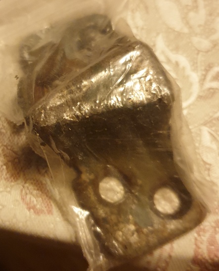

Ищу пару таких штучек
Направляющая двери
Направляющая двери
