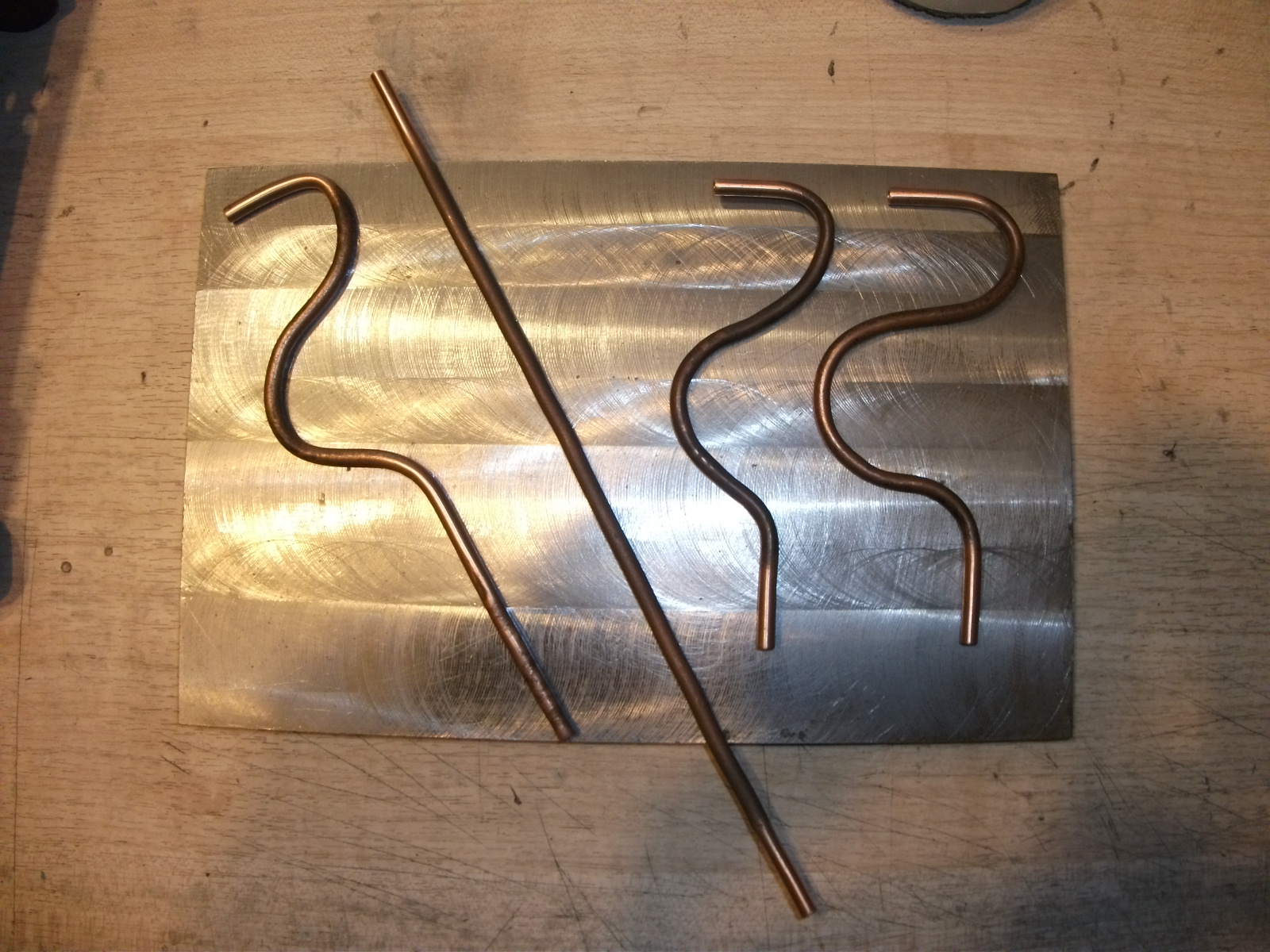

подровнял, потодгнул по шаблону трубки

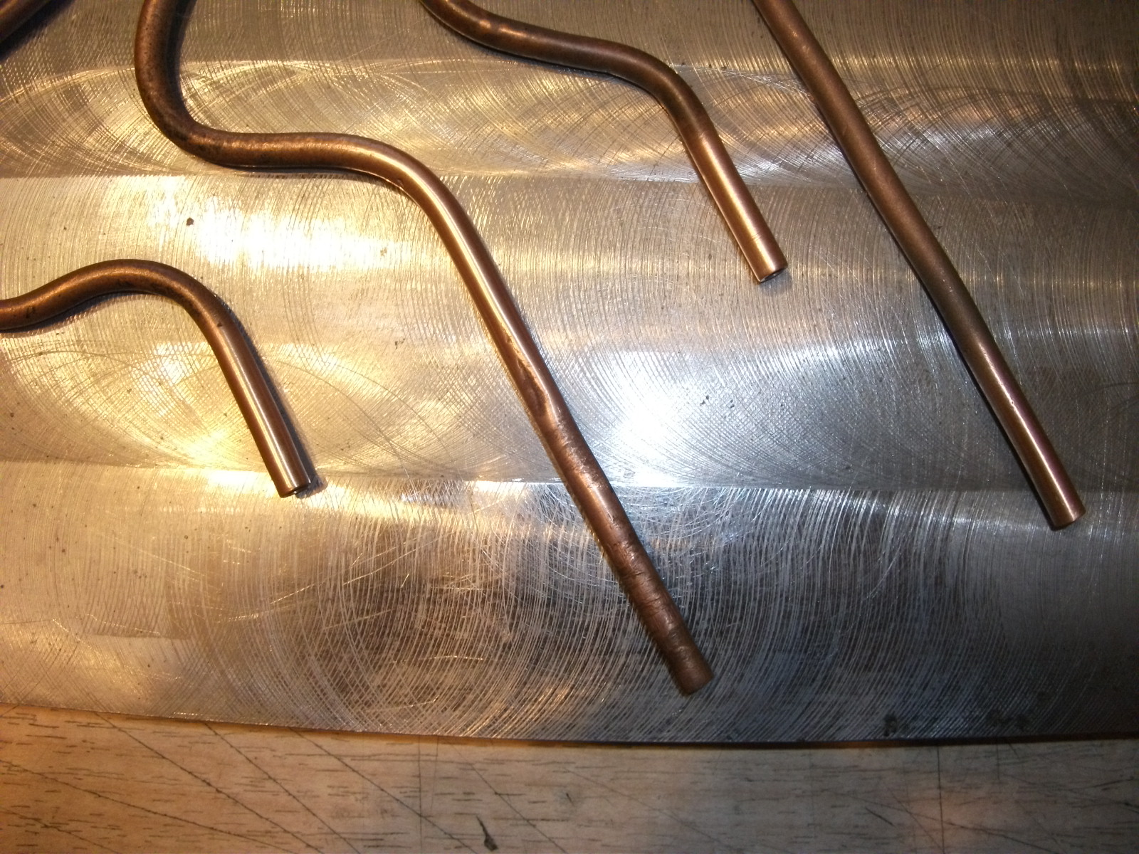

зашлифовал концы трубок, покоцаные и поцарапанные участки отпиливаем, иногда, до ровного участка, до 50мм удаляем.
ну и так выглядит выпр трубка ~280мм

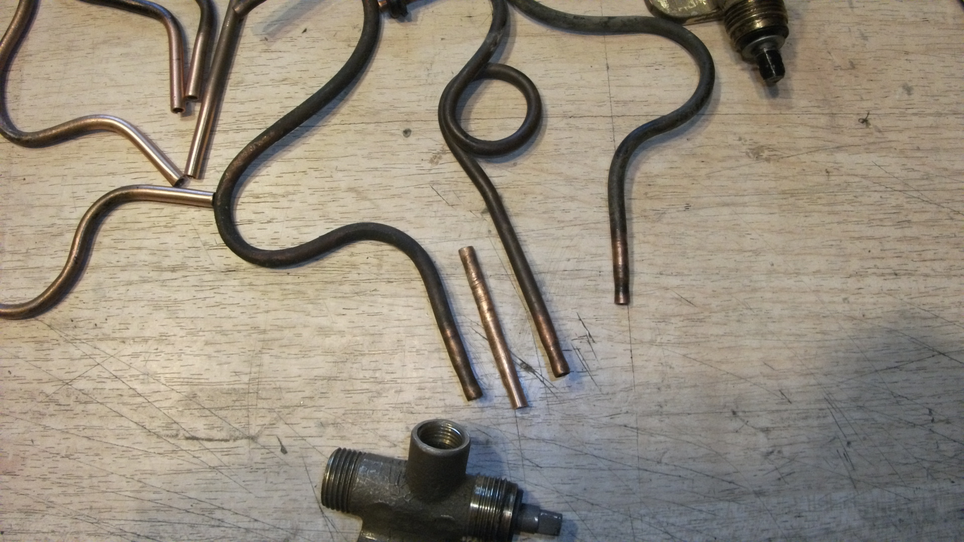

сжатые концы трубок тож удаляем,
внутренний диаметр трубки 3,5мм, у сжатой трубки до 1мм сечение уменьшается
это происходит от сильной перетяжки фиксирующих гаек

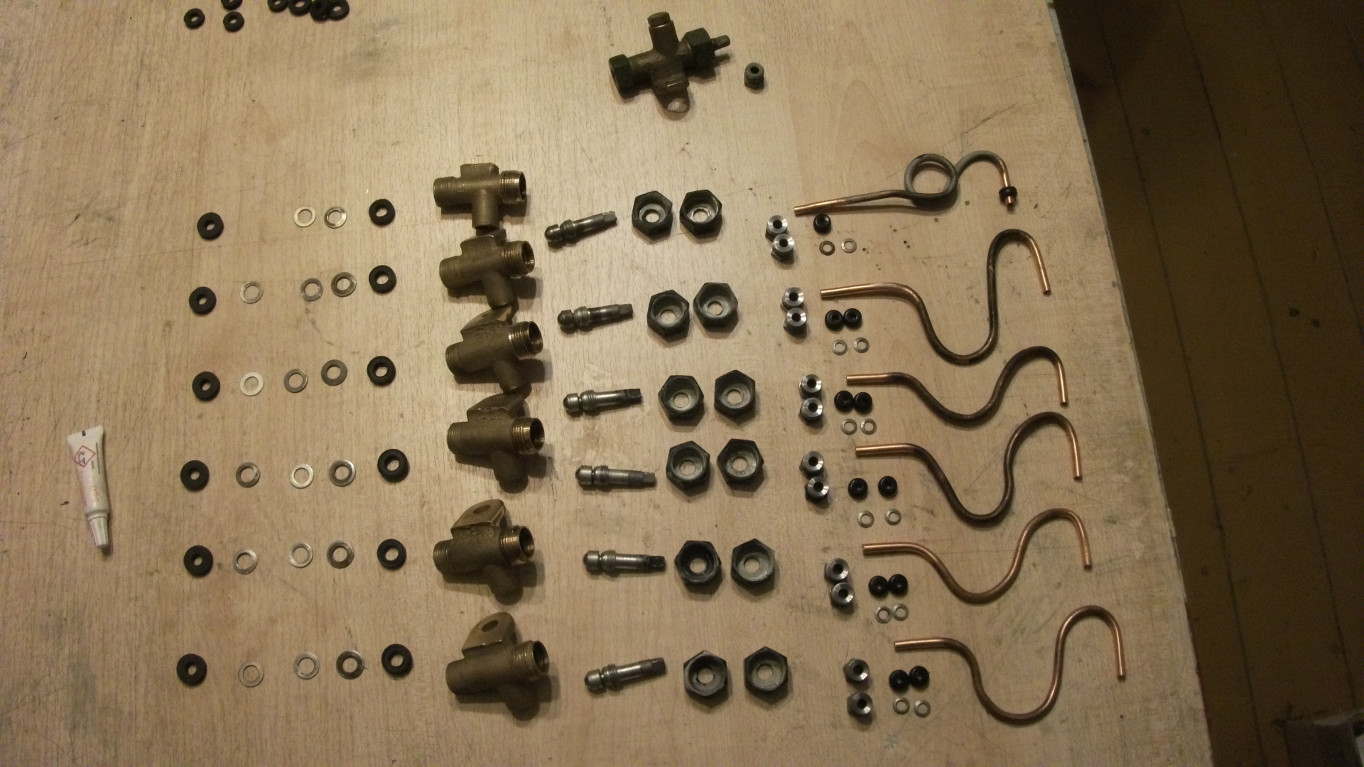

ну и забегая немного вперёд , для интереса, так выглядит помытый разобранный комплект крана;
без крышки с болтами и без головки подвода воздуха.

Андрей, полностью с Вами согласен. НО!!! Но при одном условии - если проходное сечение трубки равно или больше проходного сечения соска!!! Но вот как долго это сечение будет у трубки, которая будет поставлена по заводской схеме??
Я когда снимал родные трубки, то они были обжаты настолько, что во внутрь не проходила средней толщины игла. В данном случае, при модернизации, сечение гарантировано будет неизменным и, что не мало важно, сама система приобретает бОльшую степень надёжности, путём упрощения и устранения огромного числа ненадёжных элементов (прокладочки, шайбочки и прочее)...
